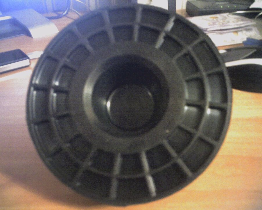

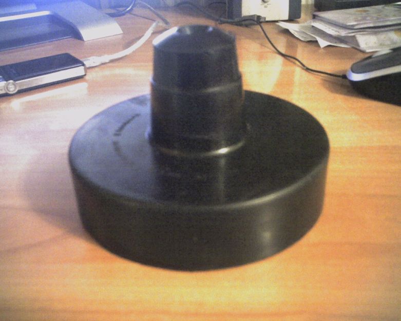

Цитата(whal @ 7.7.2008, 19:25) Просмотр сообщения
На сколько они просели можно увидеть после установки на авто.
Задние пружины от карована отличаются жесткостью и количеством витков. Я проводил такие экспиременты ставил оригинал б/у от карована и новые не ориг, один фиг зад сильно задран и намного жестче. Решил проблему установкой резинок под пружыны от дейвы нексии встают отлично цена 350 руб компл. проехал на них около 50 тыс км проблем не было развал в зеленой зоне и зад не задран.
Купил в Кунцево проставки от Нексии. У тебя такие? Пимпочку верхнюю надо срезать или и так встанут . Еще меня смущает их высота 3 см , амортизаторы стучать не будут?[attachmentid=22415] [attachmentid=22416][attachmentid=22417][attachmentid=22418]
Да это они, я не чего не обрезал и амортизаторы до сих пор не стучат. когда будеш менять открути кронштейн крепления заднего стабилизатора, тогда рычаги опустятся намного ниже.
А штатную пластмаску( которая на рычаге ) ставил?
