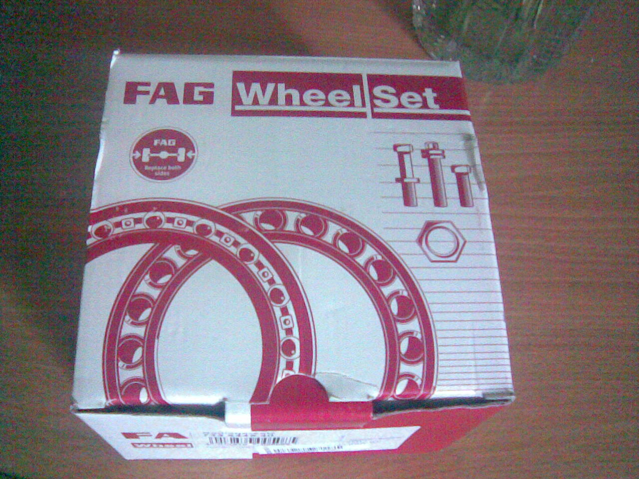

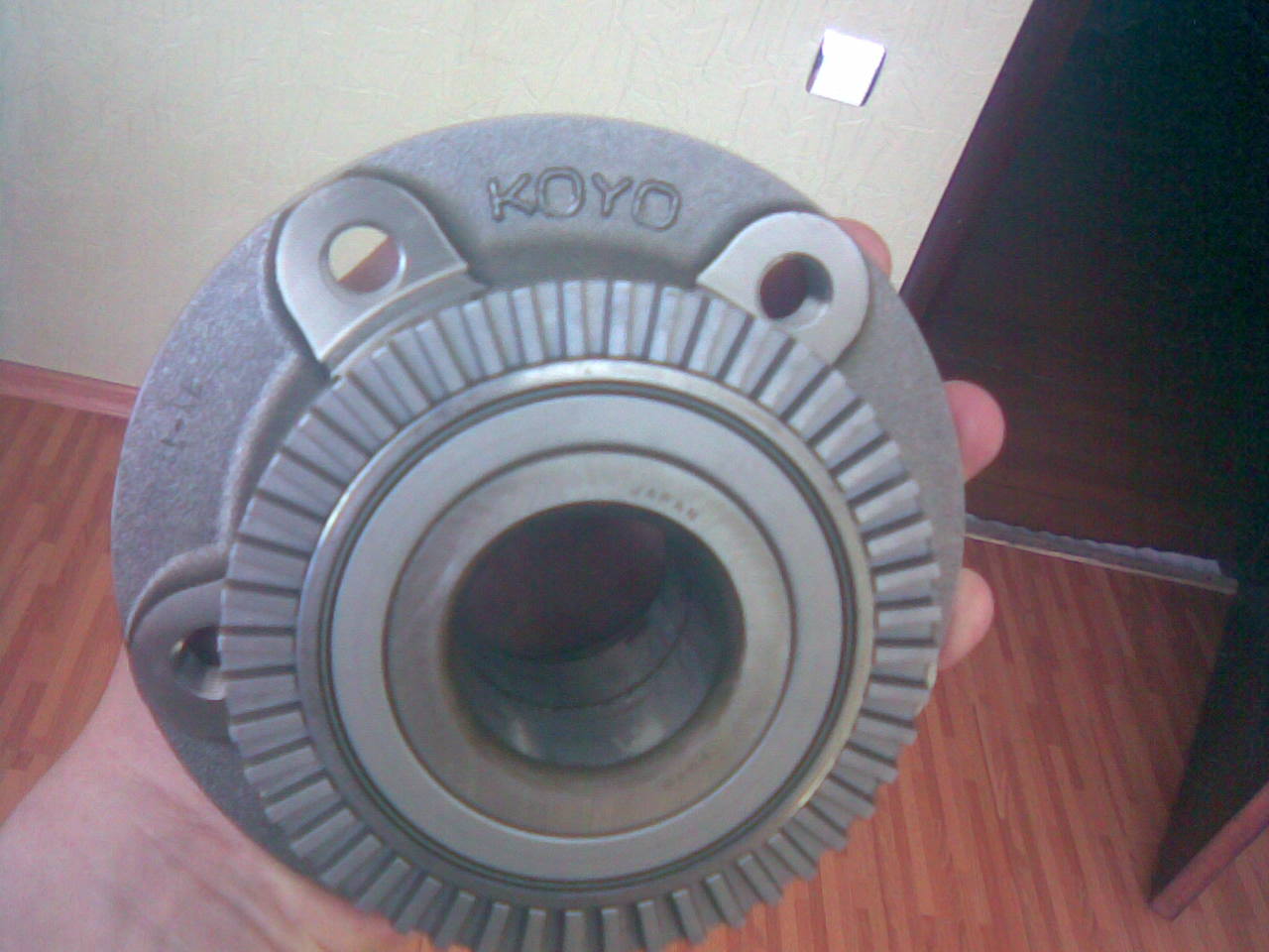

привезли мне сегодня ступицу, как уже говорилось фирмы FAG, а когда открвыл коробку обнаружил там ступицу с маркировкой KOYO made in Japan как на самой ступице так и на подшипниках, я так понял это хорошо?
