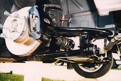

#20 swinator
swinator
  • Cообщений: 75
  • Автомобиль: senator A2
Отправлено 26 Февраль 2009 - 23:22
Цитата(Капитан Очевидность @ 26.2.2009, 19:26) Просмотр сообщения
Как говорится "мечтать не вредно, вредно не мечтать! Но ни Омег А, ни Омег Б, ни Сенаторов А, ни Сенаторов Б с полным приводом не было!
Так-то!
Никогда не говори никогда!!!!!!!!! Сенатор А полный привод, с завода таких машин было выпущенно 25 тштук.
[attachmentid=28416] [attachmentid=28417]
