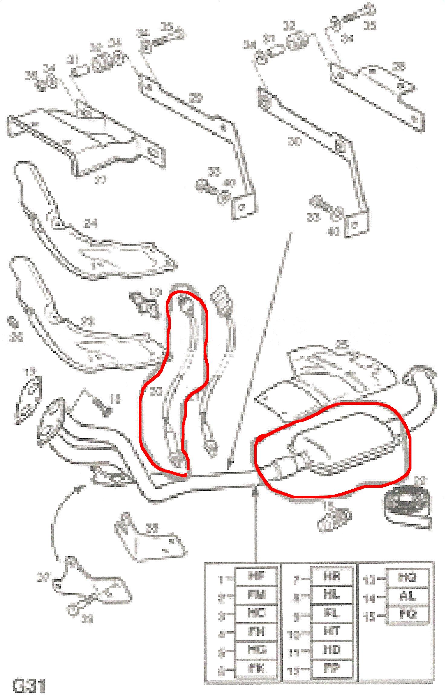

Ребята подскажите!Это и есть катализатор?????И ещё почему у меня одна лямда,а на рисунке две.

в твоем случае проблем с заменой каталика на пламегаситель нет...у тебя одна лямба,а вот у 2.2 моторов их две,одна до кат.,вторая после и вот та которая после и будет парить мозг...наверное.

Это катализатор?????

[quote name='Gramotkov' date='5.8.2008, 16:02' post='350225']
[/quote
да...

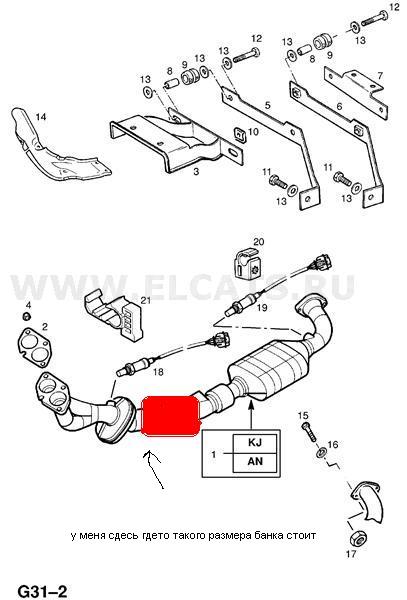

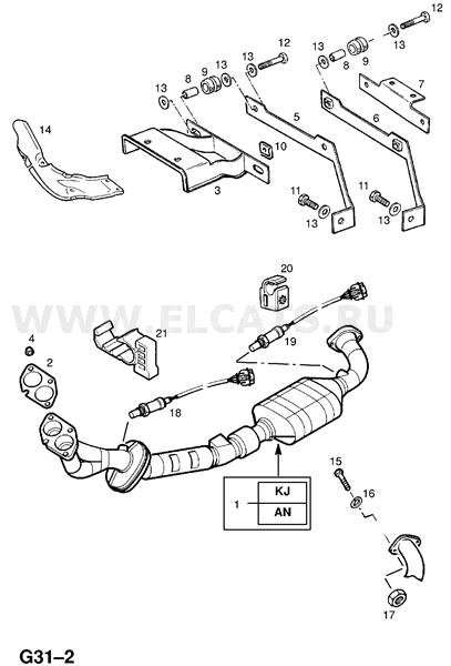

бли залез на exist.ru хотел прицепить фото моего катализатора а он там совсем другой нарисован,а как у меня нет.

дык, банка целая, а внутри труха, вот и пердит, простите за выражение.... меняй и дело с концом...
