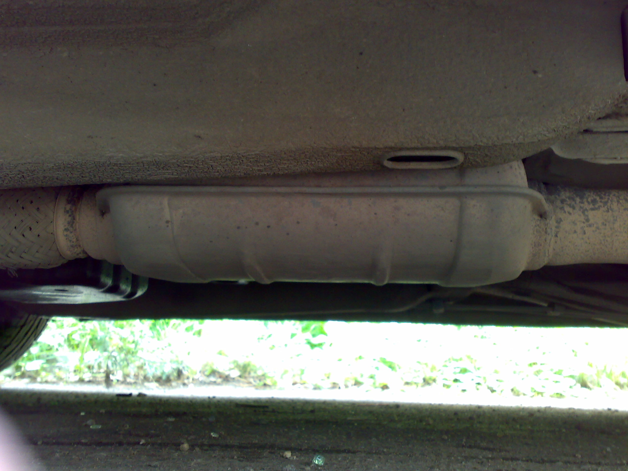

Народ, сорри за глупый вопрос, но все же, а как внешне отличить что стоит катализатор или плямегаситель? Фотку прилагаю
[attachmentid=19468]
По запаху. Я тех. осмотр проходил, приборы показали 0.01 и 0.00. Не было бы катализатора, были бы другие показания. Может, прибор сломался, а может Лукойл бензин слабо разбавляет...
Это катализатор...
Громче не намного, а тянет лучше существенно, если на пламегаситель заменить
...хороший (качественный, если хотите - фирменый) катализатор стоит хороших денег (от 15 и выше), а за 3-4 тыщи - лучше пламегаситель поставить.

Цитата(Rom @ 8.8.2008, 11:55) Просмотр сообщения
Это катализатор...
Спасибо за инфу
