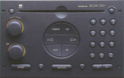

Вместе с машиной (ООБ 2001) достался активный саб, как подключен не знаю, но качает не слабо, так что в принципе подключить можно. Магнитола Сименс 2011

наверняка там высоковольтные входы на нем, как правило идет потеря сигнала и качества при этом, но можно распаять штатную голову, т.е. вывести линейные выходы из нее и после этого уже подключить внешние усилки и сабы
