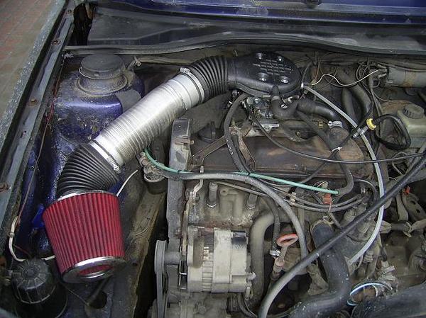

конечно "пользовал", ездил с ними 1,5 года, заменил и выкинул несколько штук и, конечно, никогда их не мыл.

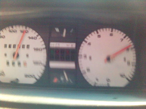

мотор, конечно, грязный, зато выдавал 7800 об/мин на 2й передаче (это не домкрат, а езда по дороге)

нет абсолютно ни одной разумной причины использовать спортивный фильтр на городской машине. я их ставил ради внешнего вида и в качестве эксперимента, когда пытался бюджетно выжать максимум из мотора своего "гольфа". закончилось это тем, что меня достал индукционный шум, при открытом дросселе похожий на дырявый глушитель, и я поставил обратно штатную коробку. абсолютно никакой разницы я не почувствовал, потому что на обычном моторе её нет и быть не может. сопротивление фильтра становится значимым при наличии большого мотора с компрессором, способного набрать очень высокие обороты и прокачивать огромное количество воздуха. у омеги таких моторов нет.
