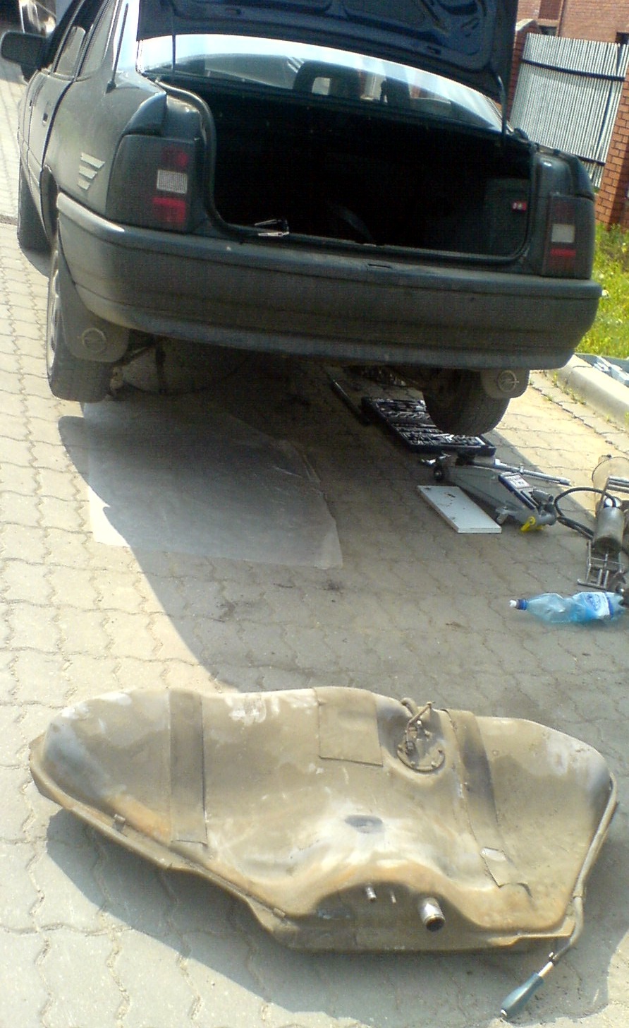

Отправлено 26 Июнь 2006 - 17:42
Были проверены вентиляция и сам бак.
Как оказалось с ними все нормально!!
[attachmentid=264][attachmentid=265]

Отправлено 01 Август 2006 - 17:08
бензином пахнет через систему улавливания паров. на твоем фото видны на баке такие маленькие трубочки, от них идут трубки по кузову, на одной из них стоит улавливатель паров и клапан отсечки. Смотри целостность этих трубок, и работоспособность клапана.
Вентиляцию бака я проверял. Выходит это остается горловина, с трубочками?!
#15 berkut
  • Cообщений: 16 365
Отправлено 01 Август 2006 - 17:27
когда ты открываешь горловину, то пары из бака вытягивает чере нее. когда она закрыта, то пары выходят чез клапан в отмосферу. какие трубочки ты имеешь в виду?

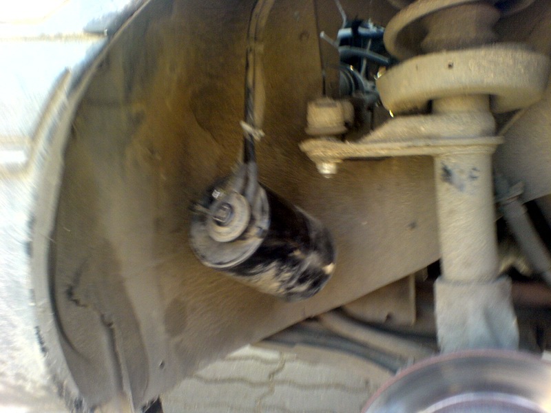

Подскажи незнающему человеку, где он находится?!!??!
