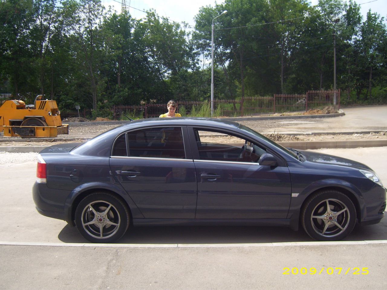

[attachmentid=38694]В 2007г брал на овцу резину б/у (2 сезона) Gislaved Frost-3 205*55 R16 шиповку, сам отъездил 2 сезона, резина выглядит еще неплохо, собираюсь продавать.
А этой весной в марте по акции взял новый Continental Winter Viking-2 215*55 R16 шиповку по 4,5 т.р. за баллон. Но так как езжу в деревню, где полно снега до начала апреля, успел поездить месяцок и на новой резине. Мягче, тише.
В теплое время ездил сначала на салонных Bridgestone Turanza 215*55 R16, в дождь на ней не очень уверенно чувствуешь. Продал и переобулся вместе с дисками в Dunlop SP Sport 215*45 R17, отъездил сезон-2008, сгонял на море. Управляемость хорошая, водоотвод убедительный, но жестковат всё-таки Dunlop и даже не из-за малого профиля. Я это понял, когда этой весной переобулся в Bridgestone Potenza 215*50 R17, брал новую с рук по 4,5 т.р. Ощутимее тише резина и мягче, особенно в дождь. Управление, торможение без сюрпризов. Ну и выглядит посерьёзнее (фото)
По поводу выступа колес из арок думаю, что просто не нужно выходить по ширине шины за 215 мм.
Прошу прощения за 2 фото
