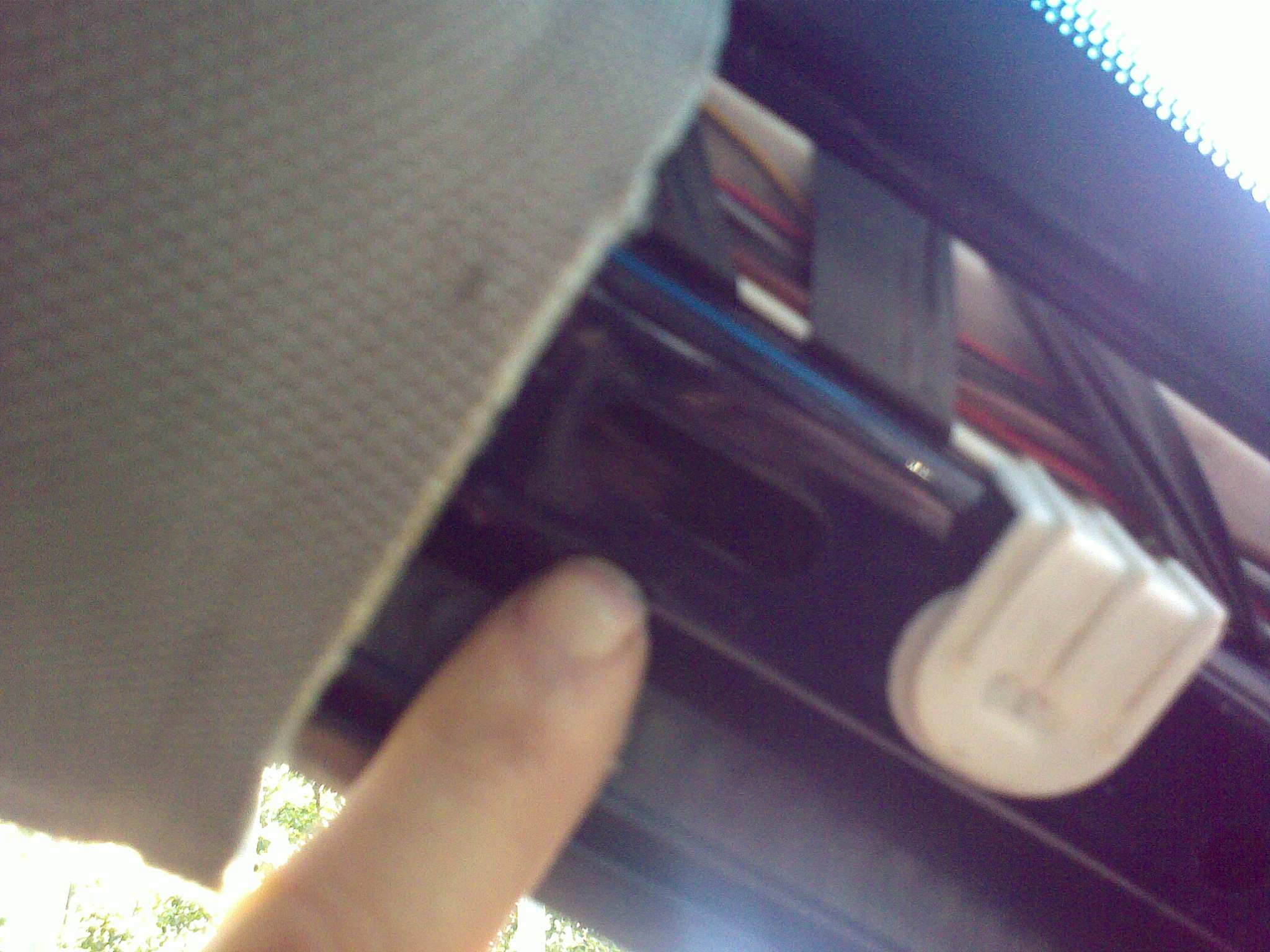

И так по порядку. Уже не один раз слышится информация, что во время движения в салоне слышится звук булькающей воды. Многие уже решили этот вопрос путем открытия заглушек в порогах и выливанием ее на дорогу, однако причина этого явления кроется в релингах крыши (у кого они есть).
Что же нужно сделать и в чем причина?
Причина проста, плохая герметичность уплотнения крепления релинга.
За ранее приношу извенения за качество съемки, фото производилось на телефон. Если у кого есть лучшее фото, пожалуйста.
[attachmentid=20578] Как видно по фотографии около болта имеется черная прокладка, однако она не плотно прилегает и это при большом кол-ве воды способствует ее проникновению в салон, а далее она стекает по стойке в порог. В нашем случае протечку удалось обнаружить по каплям с обивки стойки.
[attachmentid=20579] Именно от сюда вода стекала в салон, что и помогло найти причину.
Для того чтобы добраться до релингов необходимо снять или немного опустить потолок. Работа эта не сложная, но требует акуратности и ЧИСТЫХ рук.

После этого потолок держится только на резиновых уплотнителях дверей и 3 липучках по середине крыши и сзади. В данном случае центральный плафон не снимался, т.к. этого не требуется и если его снять, потолок просто упадет, а одному мне с ним было бы не спрвиться. Крепеж релингов виден сразу, по 4 гайки с каждой стороны по желобку.
[attachmentid=20592] остается их открутить и снять релинг. Затем наносим немного герметика вокруг болта и собираем все в обратной последовательности.
