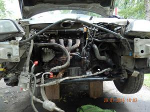

И не припомню проблем со снятием радиатора.
Да, на фото - красной изолентой замотаны трубки радиатора кондиционера.
Сам компрессор я тоже тогда менял.

может быть.
На твоей я не вижу никаких следов трубопроводов для сжатого компрессором турбоагрега воздуха.
А выхлопные патрубки цилиндров идут сразу вниз в сторону выхлопной трубы.
Мож там бензиновая версия?
У меня же мотор скрыт под завесой всяких трубок и шлангов.
Можно сравнить 2 фото.
