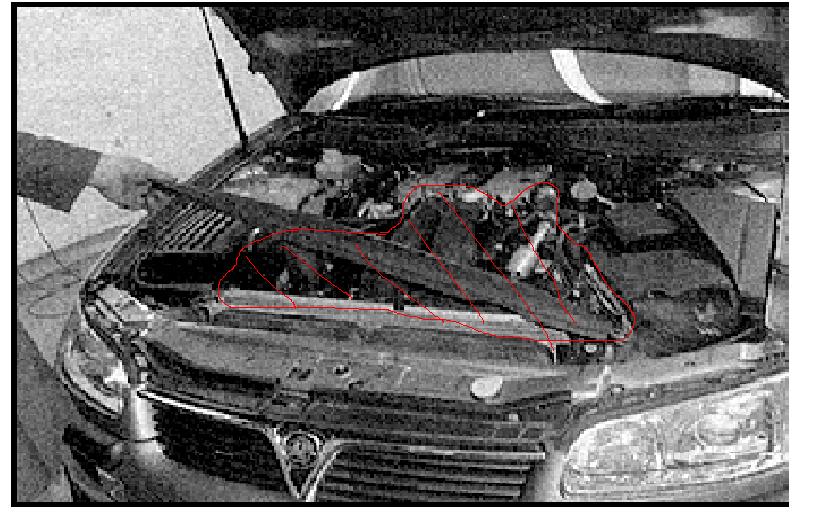

датчик подтекал, причем достаточно сильно, (за день 0,5л масла) поставил дополнительно резинку, в тот же день пытался снять вентилятор радиатора (основной), зацепил датчик олостого хода, машина иногда начала глохнуть, вставили назад, все равно иногда глохнет.... может ли это быть из за того что датчик коленвала стоит на 0,5-0,7 мм дальше? (из за доп. резинки которую положил) или нет?

убрал резинку, "на глаз" датчик был не более чем на 0.5 мм далее... не верю что он.... могло повлиять что был вынут -вставлен датчик хх?
на аттаче обрисовал область в которой лазил....
что мог зацепить? визуально - все на месте, контакты датчиков поставил наместо, мясорубка не светится...пару раз загоралась и тут же гасла сегодня в дороге, было это когда машина подскакивала на "лежачих" полицейских...

проблема была в советском реле вместо родного.....оно коротило, и машина глохла..
