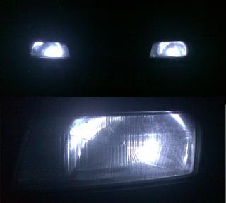

вид ночью:

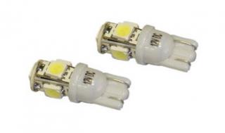

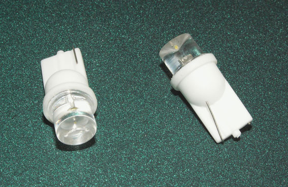

[attachmentid=41208]
или простой вариант - такие лампочки в штатное место:
[attachmentid=41209]
[attachmentid=41210]
