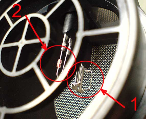

Я так понимаю:
[attachmentid=21005]
1 - это нити датчика расхода воздуха.
2 - датчик температуры.
При известной доле аккуратности его можно заменить. Было бы чем.
