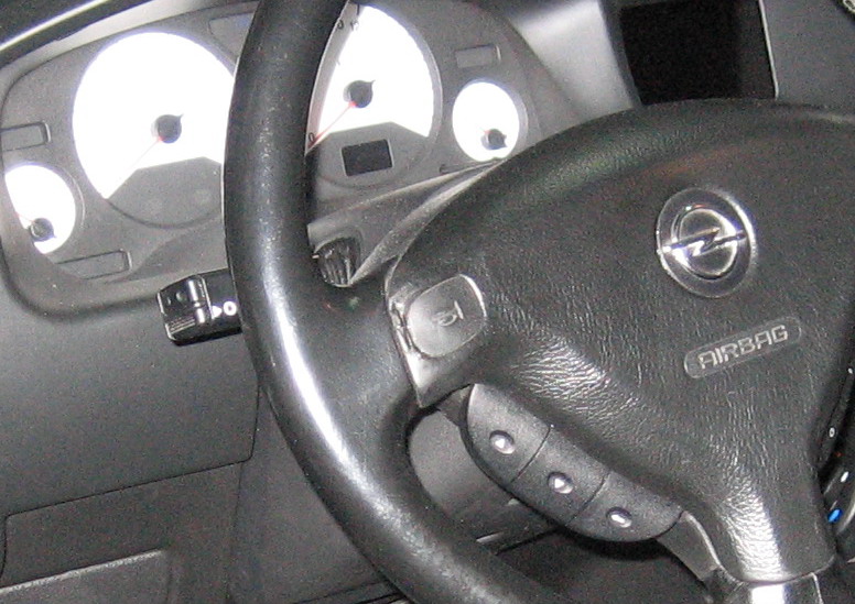

Цитата(Владимир С. @ 29.9.2008, 21:48) Просмотр сообщения
У моей тоже сначала разбухла,а потом прорвалась левая кнопка(материал очень некачественный),узнавал как заменить:если стоит подушка то только в сборе с ней(не дешево!)Я аккуратно вырезал кнопку,и вклеил вставку вырезанную от руля 940 ВОЛЬВЫ(МАТЕРИАЛ ОЧЕНЬ КАЧЕСТВЕННЫЙ) смотреться стало на много лучше и нажимать удобнее.Позже выложу фотку.
Позже наконец настало,выкладываю сегодняшнее фото.Кнопка до сих пор держится. http://s006.radikal....4e76badcf16.jpg

#17 Владимир С.
Владимир С.
  • Cообщений: 139
  • Город:Москва СВАО
  • Автомобиль: OPEL ZAFIRA A 2004г.в.(z18xe)мкпп
Отправлено 27 Январь 2010 - 22:09
Цитата(ALMO66 @ 26.1.2010, 20:22) Просмотр сообщения
Володь, у меня тоже не получилось прикрепить фотки на форуме. Попробуй через радикал,
www.radikal.ru., получается бысто и без проблем.
http://s006.radikal....4e76badcf16.jpg что то получилось

#18 ALMO66
ALMO66
  • Cообщений: 1 451
  • Автомобиль: Fiat Freemont
Отправлено 28 Январь 2010 - 20:04
Получилось здОрово, я про кнопку. Но у меня к сожалению трещина выше кнопки, лопнул материал на самой подушке, а кнопка пока целая.
