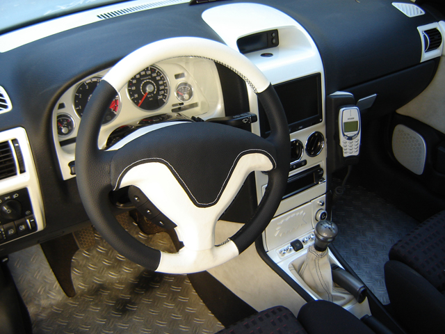

Вот, на соседних форумах попалось, похоже не колхоз, но можно воспроизвести.

Вариант красивый ,только подушка может не раскрыться,проше новую накладку купить без подушки.
Я лично купил б\у руль от Вауксвалла с подушкой в отличном состоянии через друга в Англии flag.gif

Отправлено 18 Январь 2012 - 14:35
Я у себя решил эту проблему простой перетяжкой руля кожей по примеру фото вылаженного выше. Мастер сказал ,что падушка раскрывается по шву как на фото За все отдал 2500 р. На время работы в руль поставили сопротивление (какое не знаю) чтобы не получить ошибку.
