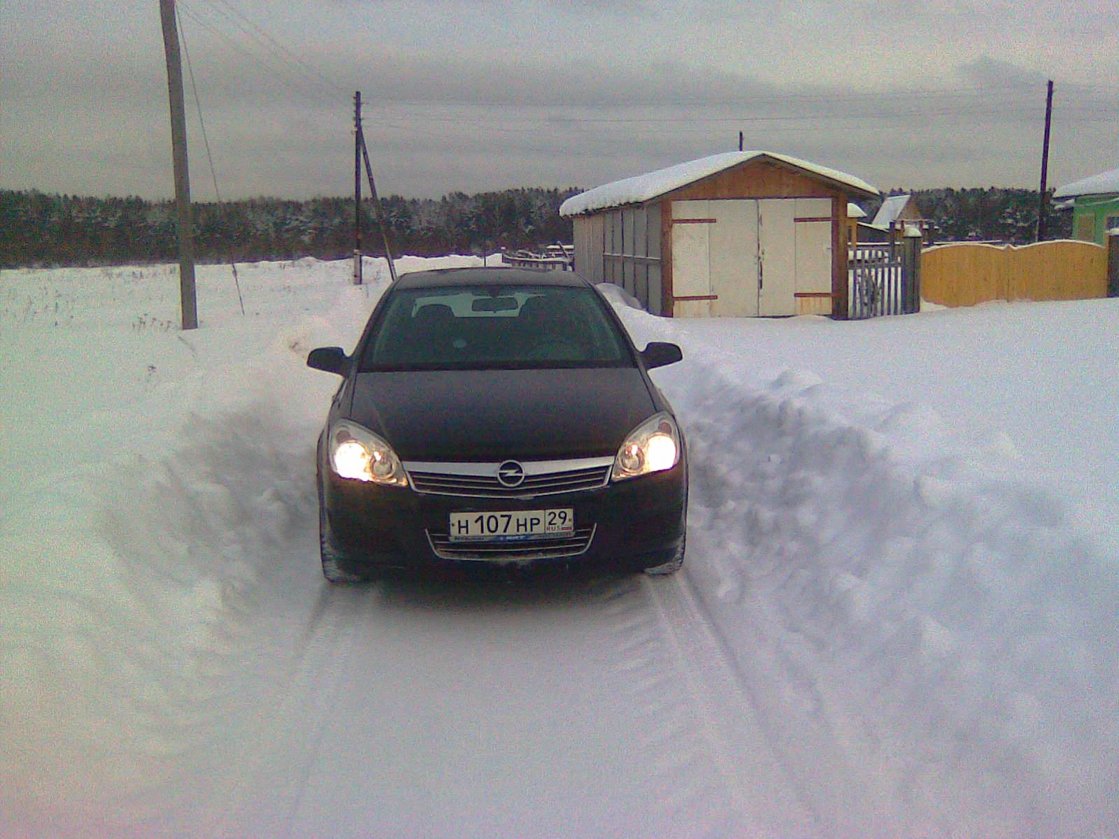

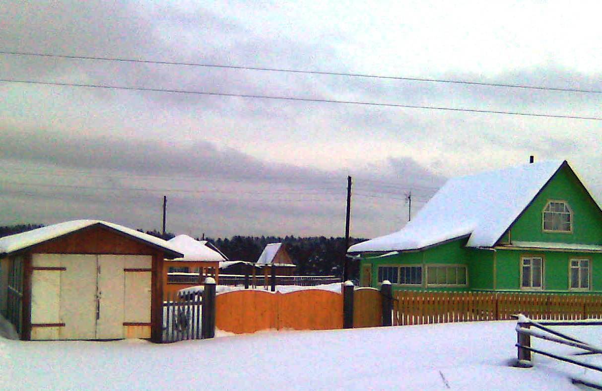

Собрался и я как то построить себе гараж на даче. Собственно не особенно и нужен был, но тем не менее, дошло время окультуривать отведенный для его застройки угол дачного участка. Техзадание сам себе установил:
1. Использовать непотребные материалы которые остались от строительства дачного дома и ремонта городской квартиры.
2. Не углубляться в землю, дабы гараж без ремонта простоял как минимум 30 лет.
3. Построить всё самому с минимальным привлечением помощников.
Окончательный проект предполагалось составить по ходу строительства.
На ровную площадку в углу участка были уложены б/у шпалы по периметру гаража.
В углах и местах сращивания шпал организованы столбики из трех слоев силикатного кирпича (верхний слой заподлицо с грунтов), для этого в верхнем слое почвы сделаны выемки до окончания пахотного слоя. Габариты гаража 6х3 определил сосед, который заготовил себе комплект бруса 150х150 для гаража, но потом строить его передумал. Таким образом за недорого я разжился комплектом заготовок из бруса: 4х6м и 6х3 м.. Рамка из бруса была уложена на подготовленное основание из щпал, ещё две шпалы послужили поперечинами для пола, который был набран из остатков не обрезной пятедисятки соответствующей длины. Итак, основание гаража есть. Приступаем к строительству стен.
По углам на шип установлены столбики из брусьев. Через 1м. аналогичной длины выставлены стойки из шпальной обрези, которая представляла изначально горбыль шириной 25-30 см. при переменной толщине с одного конца к другому от 5 до 10 см. при длине 2,2 м.. Из данных заготовок изготовлены стойки и на шип были установлены по брусу плоской стороной наружу, которая недоходила до края кромки бруса 2см.. Аналогиным способом установленные по кругу изделия закреплены поверху вместе с угловыми стойками рамкой из бруса в котором предварительно были подготовлены отверстия под прямоугольный шип которым заканчивались вверху все без исключения стойки. Теперь. Чтобы всё это не навернулось, в квадраты между несколькими стойками были установлены поперечины из шпальной обрезки представляющей обрезную 10 мм доску соответствующей длины. Далее строим стены. В сарайчике у меня с давних пор валялись без дела куски ЦСП «типа плоского шифера» размером 1х1 м., которые в хозяйстве всё никак не находили применения. Из них то и были набраны стены. 6х2 куска без зазора закрывали длинную сторону, а дабы они не развалились с наружной стороны изготовлены накладки из ранее упомянутых уже но предварительно отстроганных досок, они же скреплены: вертикальные со стойками, а горизонтальные с поперечными внутренними нащельниками сквозными болтами типа мебельных, но соответствующей длины, купленных в магазине в необходимом количестве. Каркас гаража приобрел определенную жесткость, которую со стороны дверного проёма я увеличил, применив укосины изготовленные из уголка от металлической опоры. Укосины накрепко были привинчены к брусьям и практически не уменьшали дверной проём.
Стены готовы. Строим крышу. Для этого предварительно в трёх местах верхние поперечные брусья были соединены стяжками из обрезной доски длиной 2.86 м.. Концы доски с обеих сторон обработаны и заложены в такое же подготовленное отверстие в брусе. Образовавшееся соединение известно у столяров-плотников как «Ласточкин хвост» и. в данном случае, не позволяет верхнему брусу отклоняться от своего законного места, а отклонятся есть с чего, ибо на него были установлены стропильные «Л» образные ноги ( изготоаленные израсполовиненых досок используемых в качестве стоек ), на расстоянии позволяющем для перекрытия кровли использовать всё ту же шпальную обрезку, 10 мм толщины. Кроме коротья также по низу и по коньку кровли использовались 6 метровые обрезные и не обрезные доски, которые в количестве около 10 шт. в своё время мною были забракованы по причине наличия у них различных дефектов. Крышу покрыл сохранившимся рубероидом, но его не хватило, пришлось докупить рулон в магазине. С дверями я долго не мучился. Дело в том, что после ремонта городской квартиры у меня остались без дела четыре замечательных сплошных полотна внутрикомнатных дверей. Вообще то, я не видел нигде что так делают. Взял две двери, закрепил из на мебельные болты к изготовленной по заказу дверной петле (без какой либо укосины!). Петли же навесил на сквозные болты к стойке из бруса, предварительно сделав выемку в нижнем брусе под прилегание двери. Верхняя часть двери внахлест прилегает к поперечине, заподлицо с фронтоном. Вторая дверь аналогично, предварительно подогнанная по длине. Заодно с изготовлением дверных петлей были изготовлены два крепких шпингалета для фиксации створки двери изнутри. Притворная планка (временно) была изготовлена из наличника двери (с неё то и облезла краска на морозе). Замок типа сейфового с весьма длинным ключём куплен за не дорого в сельмаге. Фронтон и подшив спереди свеса кровли сделан из остатков вагонки используемой для обшивки дома. Ею же хотел обшить двери, но пока ход не дошёл, да и опыт эксплуатации гаража в течении уже пяти лет показывает, что длинный свес кровли не дает дождю попадать на полотно двери и они от влаги никак не пострадали. Разве что нанесенная сверху белая краска местами облупилась до заводской. Крышу сверху планирую покрыть чем нить типа металлочерепицы, но пока и эта кровля устраивает. С учетом покупки: болтов, куска рубероида, замка, биотекса для покраски, и пары пива для сварщика себестоимость строительства 2,5 тыс.руб.. На следующий год по похожей технологии пристроил за гаражом сарай с полом, но это уже другая исстория.
