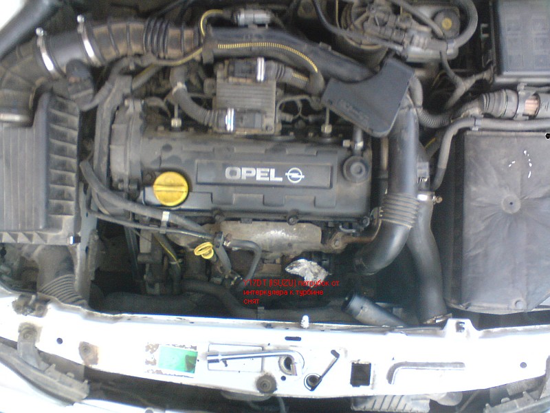

вот тут надо уточнить: у меня исузовский двигатель, на Бошсервисе мне как раз и объяснили, что ненадо пытаться регулировать клапана -- там гидрокомпенсаторы, молодой человек, не путайте прошлый век с нонешним. до того у меня дизелей не было, потому я им поверил.
насколько я знаю есть еще опелевский дизель 1.7 евро3, он соответственно тоже должен именоваться Y17dt/ может это в нем шайбы как в девятке?
вот мой двигатель
