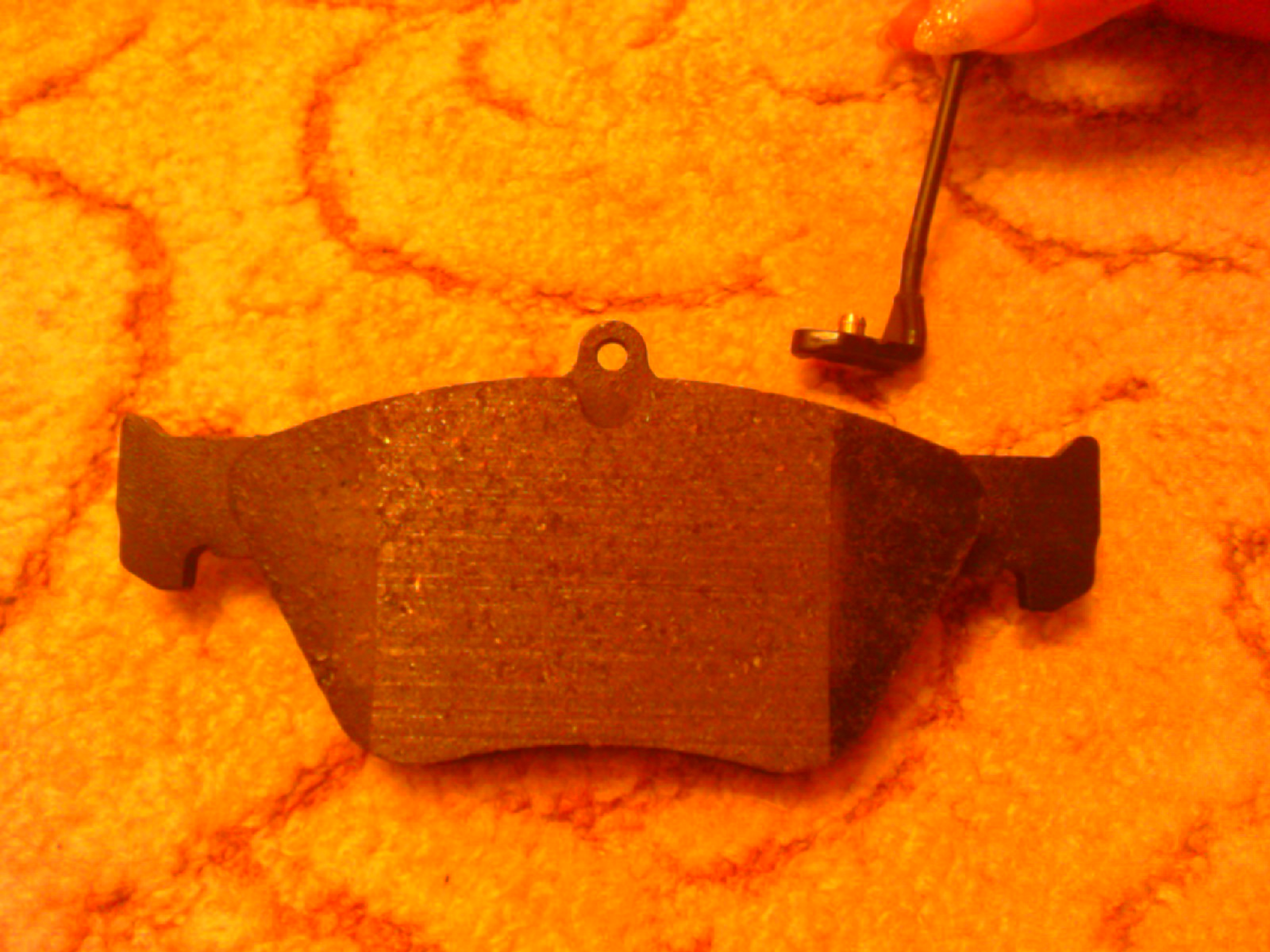

#24 Vega
Vega
  • Cообщений: 38
  • Автомобиль: ООБ 94г.в. X20XEV МКПП Седан
Отправлено 09 Июль 2009 - 23:07
Вот фотка.
Колодка плюс датчик.
Датчик (провод) вставляется в кругленькое отверстие на колодке.

Цитата(Vega @ 10.7.2009, 0:07)
Вот фотка.
блин- а вроде бы не правильно вставил этот датчик, нужно вставлять железкой к поршню или к тормозному диску?

Цитата(Андрей @ 27.4.2010, 1:02)
Как его можно не правильно поставить?Не понимаю
Проводок должен смотреть во внутрь арки
посмотрите пжста фотку- так нужно вставлять датчик?
получается, что паластмасска датчика стирается до металла и начинает размыкаться?
вообщем у меня всеравно не погасла надпись колодок- на правой стороне я просто замкнул 2 проводка, а на левой стороне как видите поставил датчик!
если вставлять по другому получается слишком большой изгиб провода и я не уверен, что он встанет!
По фото №1 всё стоит правильно. Датчик как бы защёлкивается в колодку. Действительно, пластик перетитается и ... Если на правом замыкал проводки и надпись не пропала, значит смотрим проводку после разъёма датчика, или сам разъём.
Правильно
