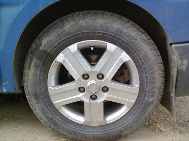

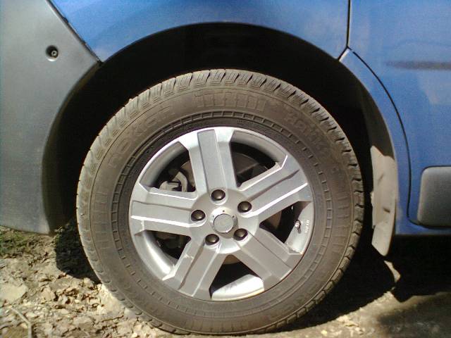

вот отдельно заднее и переднее

#309 uzbek
uzbek
  • Cообщений: 5 654
  • Город:Україна, Чернівці.
Отправлено 22 Апрель 2012 - 15:45
Спасибо. Снимки очень информативные. Это снимки шины 195/75/16 - 699 мм. в колесных арках.
