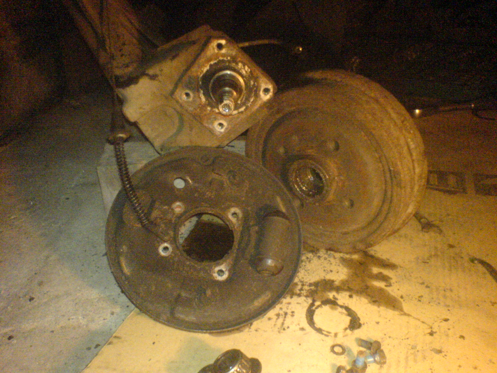

Вот и первая фотка!!!
На фото мы видим 4 болта,которые нужно открутить,чтоб снять всю тормозную систему smile.gif
Супер, а то я слышал что на кадетах не расборные, надеюсь у меня тоже так, потому что колеса задние шатаютс, надо смреть что там, если всё очень плохо, будут и у меня дисковые

Отправлено 30 Ноябрь 2008 - 23:51
а можешь фото балки с с внутренней стороны сделать??? у меня там объемная балка, с дыркой како-то, если такая же, то значит пора бежать за тормозами

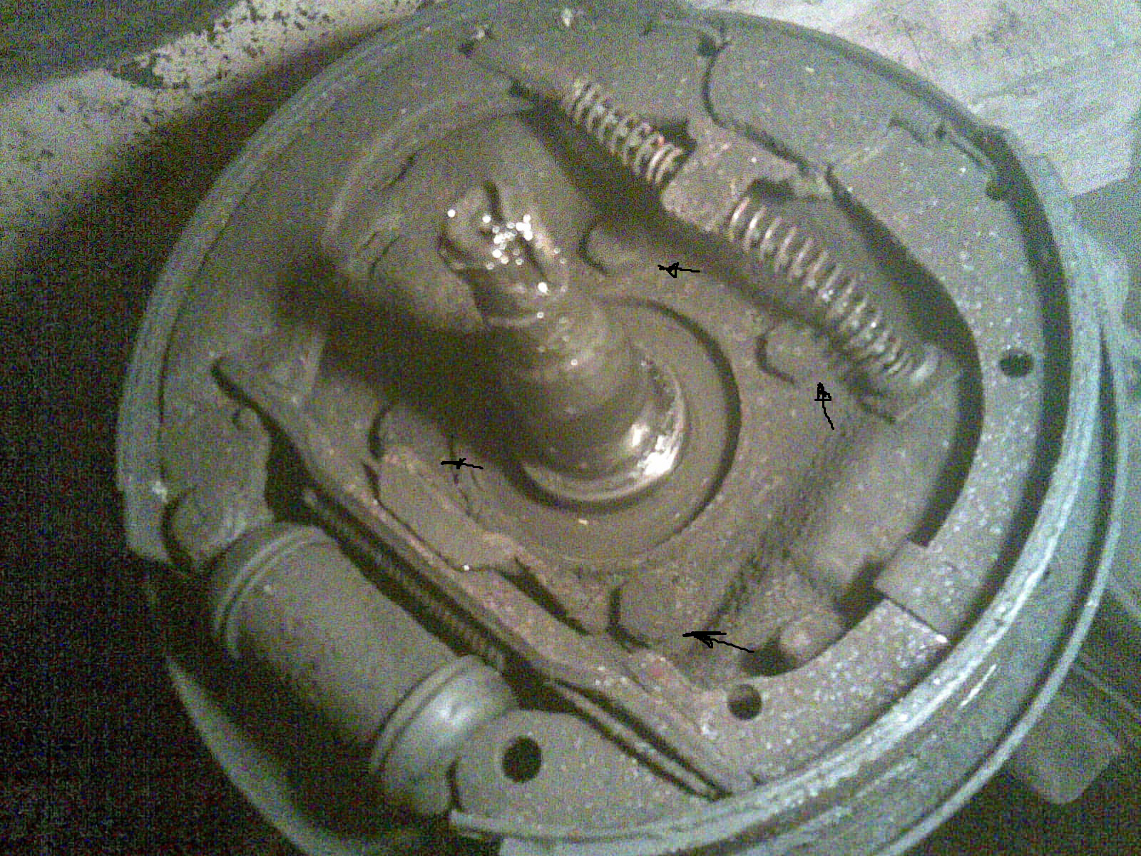

Отправлено 01 Декабрь 2008 - 19:41
Малек попозже,хорошо?
Вообще по книжки я прочитал,что на кадеттах балки на всех одинаковые,кроме 20ХЕ
Причем в двух книжках!
