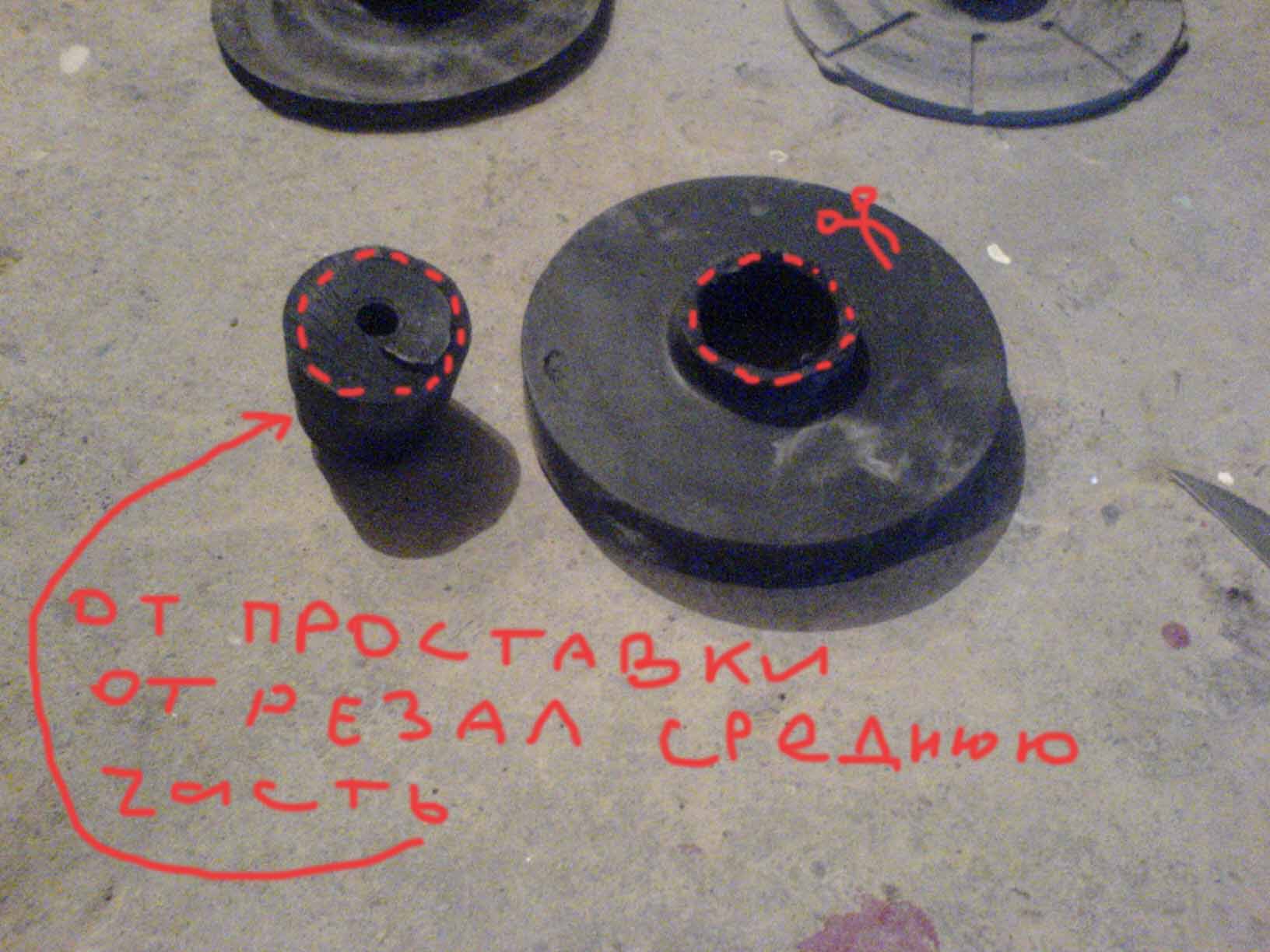

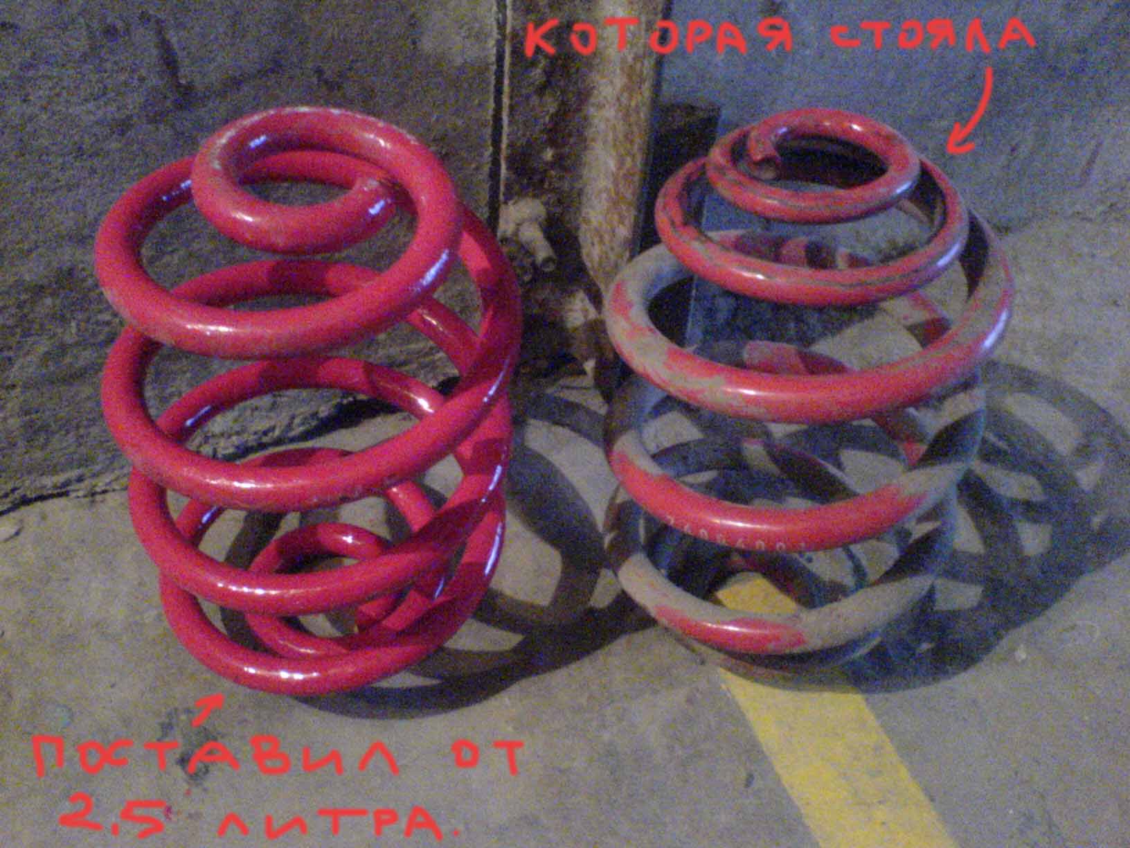

Вобщем поменял задние пружины. Приобрел б/у (новых не нашел а на заказ ждать около 2х недель и то не оригинал) стандартные оригинальные пружины от Вауксхала 2,5 литра. Почистил и покрасил в красный цвет.
Снять и поставить пружины не составило особого труда. Для этого потребовалось открутить снизу амортизатор и стабилизаторную тягу. Потом надавив на рычаг снял пружину. Установка в обратном порядке.
Начальная высота машины от пола до кромки крыла через середину оси составляла 65 см.
После установки пружины без проставки 67 см.
После установки проставки под пружину 69 см.
Результатом доволен.

Исходя из того, что у нас продается, то да. Своими глазами увидел около 5-ти вариантов задних пружин. 2 литра - идет тонкая пружина. 2,5-3 литра взаимозаменяемые.
Если приглядется на фото с пружинами, то можно увидеть, что средняя часть по толщине одинаковая, а вот нижняя и верхняя на той, что у меня стояла тоньще, чем на той, что я приобрел. Высота у них одинаковая, а вот степень сжатия разные.
