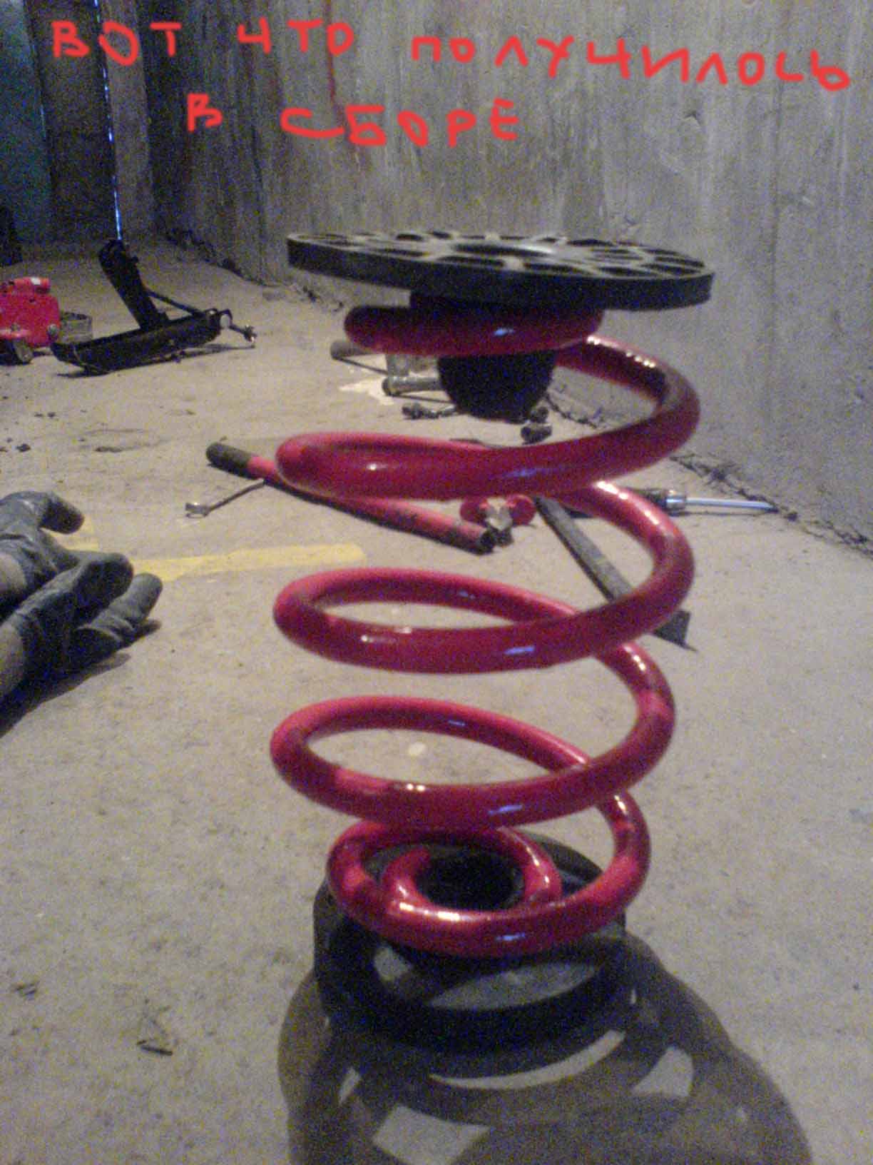

Высота не столько важна, сколько степень сжатия пружины. Можно поставить тонкую и длинную, но при этом она сожмется больше чем короткая толстая. Посмотри фото, там явно видно, что высота споривной пружины равна высоте стандартной пружины, но при этом без дополнительной подставки я поднял машину почти на 3 см.

А какая разница, куда ставить? Пружина сожмется ровно на столько, сколько ей положенно. Хоть ставь снизу, хоть сверху, хоть делай бутерброд. А по жескости ответьть ничего не могу. Потому, как до того как поставил проставки и эти стандартные пружины от 2,5 литра, у меня стояли спортивные в круг и было очень жестко и низко. А теперь мягко и чуть выше. bf.gif
Кстати, спортивные пружины мерил со стандартными, так спортивные выше!!! А когда начинаешь сжимать, то стандартные меньше просаживаются. flag.gif
Цитата(ROMEO @ 24.6.2009, 12:44) Просмотр сообщения
Как понять не вижу??? Надо в магазин съездить и увидешь!! Они и на ООА и на ООВ подходят!!
Эт че по твоему передние???
