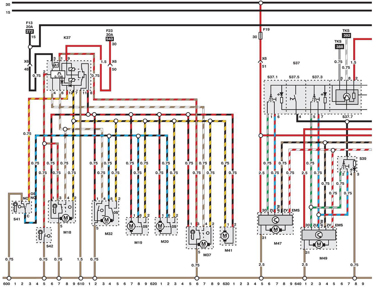

#11 Vls
Vls
  • Cообщений: 352
  • Город:Москва, СВАО, Бибирево
  • Интересы:Автомобили, компьютеры, электроника и электрика
  • Автомобиль: OOA`91 унив. C20NE AR25, Ford Explorer 94 4х4 AКПП
Отправлено 30 Октябрь 2008 - 16:53
Выкладываю схемы ЦЗ для разных модификаций, данные провода можно найти в толстом жгуте в ногах водителя, за пластиковым кожухом, часть из них идет в дверь. Там же можно и врезку сделать.В жгуте проводов несколько, поэтому вызванивать лучше разобрав водительскую дверь и сняв контакты с замка. Делал давно, цвета не помню... Дожим стекол и люка вешаем на дополнительный выход сигналки, который програмируем на 30с отрицательный импульс. Цвет провода - вроде коричнево-белый или коричнево-красный, можно уточнить по месту, замкнув на массу со стороны замка.

#12 СлепойПью
СлепойПью
  • Cообщений: 2 144
  • Город:СВАО
  • Автомобиль: BMW 120D
Отправлено 30 Октябрь 2008 - 17:12
Зачем разбирать двери?!
Всего то нужно снять пластмассовую отделку стойки в ногах пассажира,
подцепить два провода на открытие\закрытие замков,
один провод на дожим.
Уже вторую Омегу оснащаю сигналкой, делов на час со всеми монтажами.
Вперёд, обезъяны!
Или вы хотите жить вечно?!
