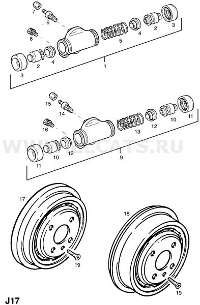

#5 Diver
Diver
  • Cообщений: 2 653
  • Город:Санкт - Петребург
Отправлено 03 Ноябрь 2008 - 23:23
ну как так нет?
а вот это что?[attachmentid=23105] номер 17 и 18
1)БАРАБАН,ЗАДНИЙ ТОРМОЗ (ИСПОЛЬЗУЕТСЯ С ТРАНСМИССИЕЙ С МАЛЫМ ПЕРЕДАТОЧНЫМ ЧИСЛОМ)^14NV,C14NZ, C16NZ,X16SZ КОМБИ,СЕДАН 53,56,57,58,59,F08, F19,M19,F68,M68 ИСПОЛЬЗУЕТСЯ С ТРАНСМИССИЕЙ РУЧНОГО УПРАВЛЕНИЯ для № шасси
2)БАРАБАН,ЗАДНИЙ ТОРМОЗ (ИСПОЛЬЗУЕТСЯ С ТРАНСМИССИЕЙ С МАЛЫМ ПЕРЕДАТОЧНЫМ ЧИСЛОМ)^14NV,C14NZ, X14NZ,C16NZ, X16SZ,X16SZR КОМБИ,СЕДАН 53,56,57,58,59,F08, F19,M19,F68,M68 2 ИСПОЛЬЗУЕТСЯ С ТРАНСМИССИЕЙ РУЧНОГО УПРАВЛЕНИЯ для №
3) БАРАБАН,ЗАДНИЙ ТОРМОЗ,230 X 48.5 MM (БНО.- ПРИМЕНЯТЬ 24444064 5 68 066 )^16LZ2,16NZ2,16NZR, C16NZ,X16SZ, X16SZR,X17DTL SALOON 56,F19 2 ДЛЯ ИНДИИ
4)БАРАБАН,ЗАДНИЙ ТОРМОЗ^КОМБИ,СЕДАН 53,56,57,58,59,F08, F19,M19,F68,M68 2 ИСПОЛЬЗУЕТСЯ С АВТОМАТИЧЕСКОЙ ТРАНСМИССИЕЙ
хрен уйду=)))
#6 sanekin
sanekin
  • Cообщений: 237
Отправлено 06 Ноябрь 2008 - 12:16
Блин видимо у нас в экзисте не грамотные менеджеры... нашел в другом магазе. Но вот теперь задумался может ступицы поменять чтобы широкие барабаны поставить или счаться в тормозах от этого не прибавиться??? rolleyes.gif

#9 sanekin
sanekin
  • Cообщений: 237
Отправлено 07 Ноябрь 2008 - 13:57
Цитата(Diver @ 3.11.2008, 23:23) Просмотр сообщения
ну как так нет?
Спасибо тебе за енту ссылку. Пришел в экзист дал им понять что они не правы!!!!! В итоге не стал изобретать велосипед и поставлю все как и было!!!!!! forever.gif
