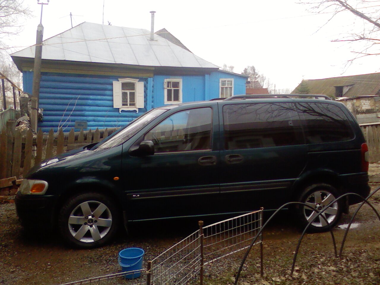

Цитата(Rishat @ 23.4.2011, 12:21) Просмотр сообщения
Хочу поделиться радостью, поставил диски на 17 центр 70.1 все отлично встало. bf.gif
[attachmentid=85406]
Rishat, а какая у Вас размерность шин (ширина/профиль)?
И еще вопрос как диски называются, не эти ли?
Replica GM20
http://market.yandex...D...&hid=166068
Replica GM20
Да верно реплика называются встречаются так же на шевроле каптива очень часто на резина 225 на 50 все подходит дорогу отлично держит bf.gif

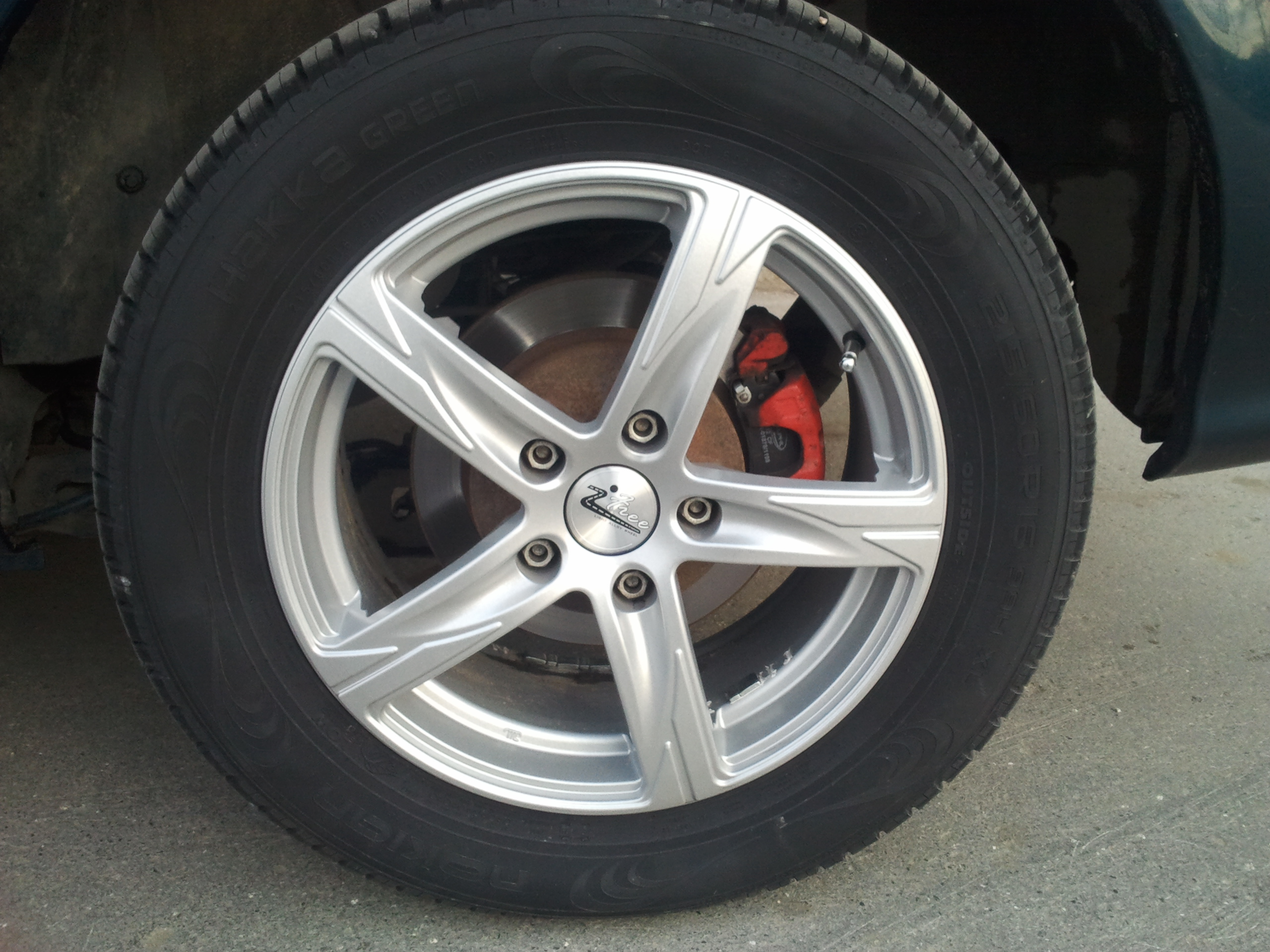

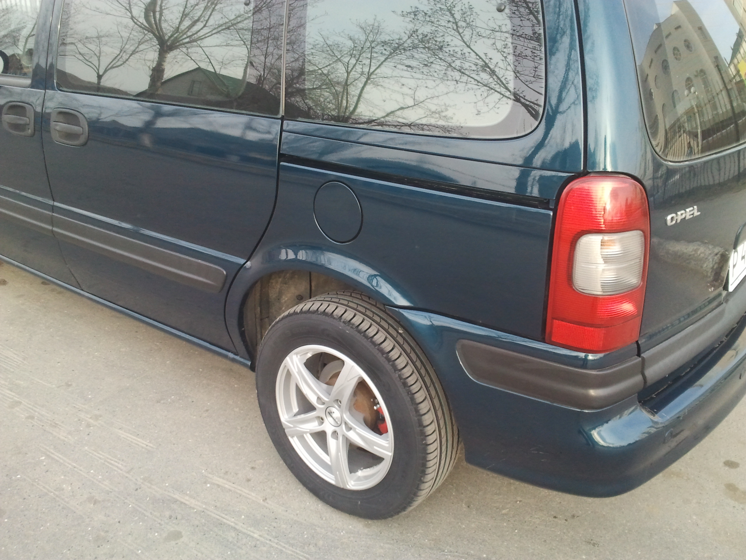

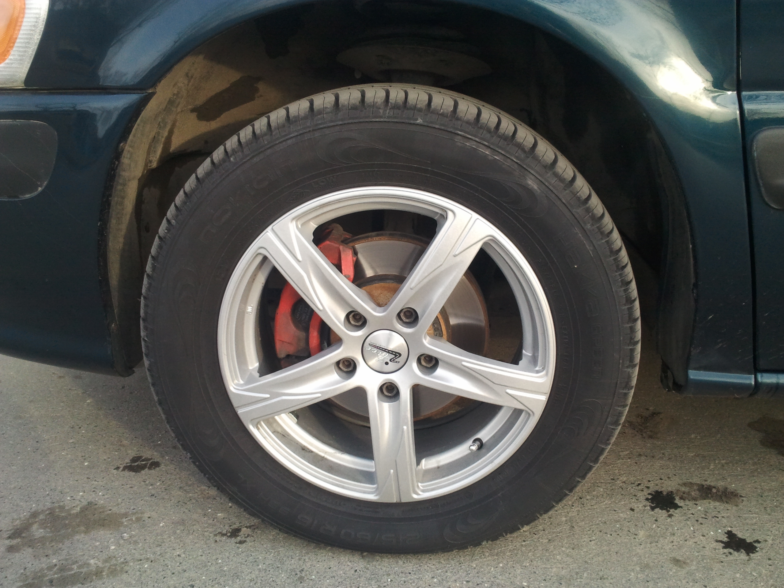

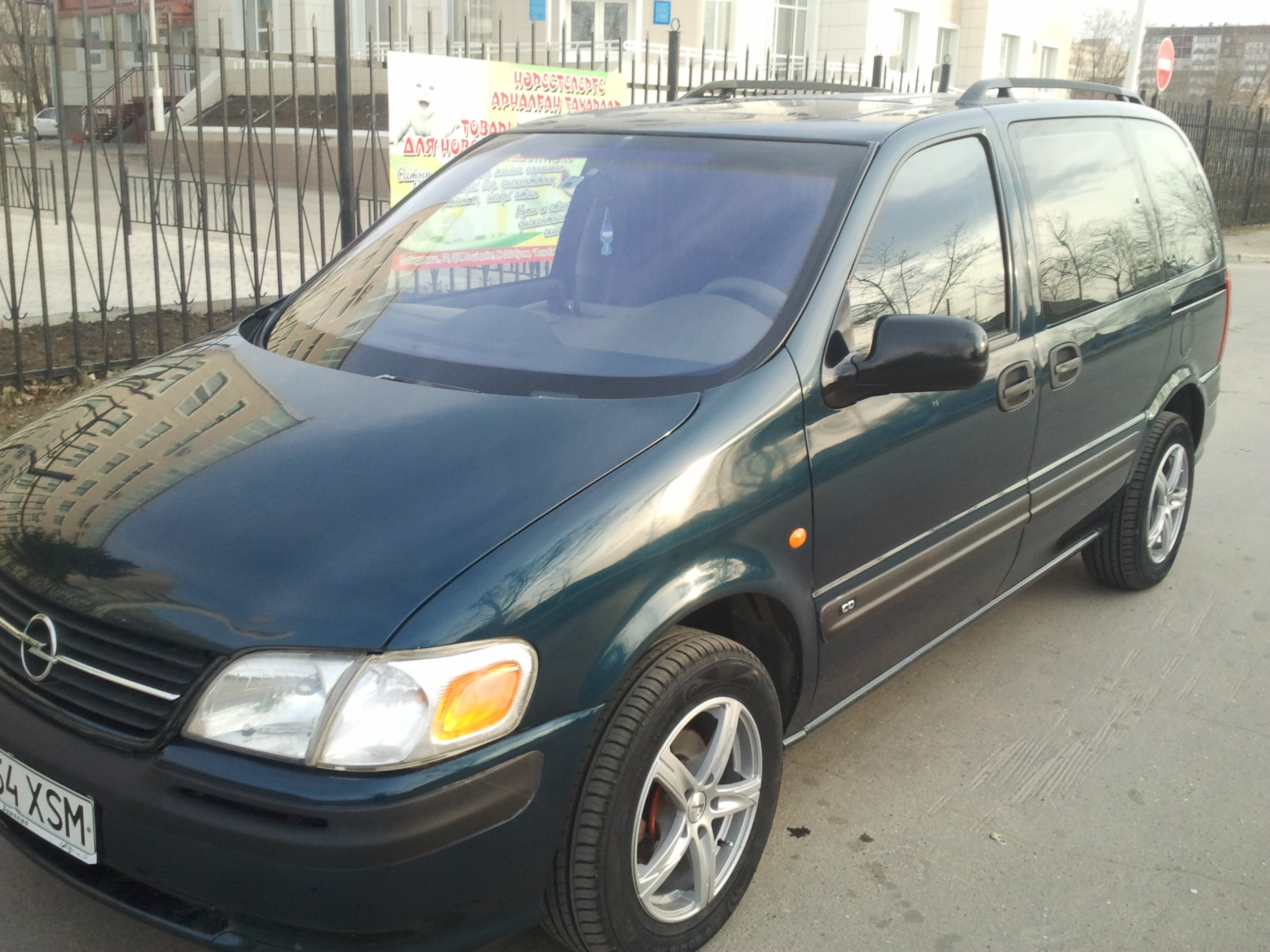

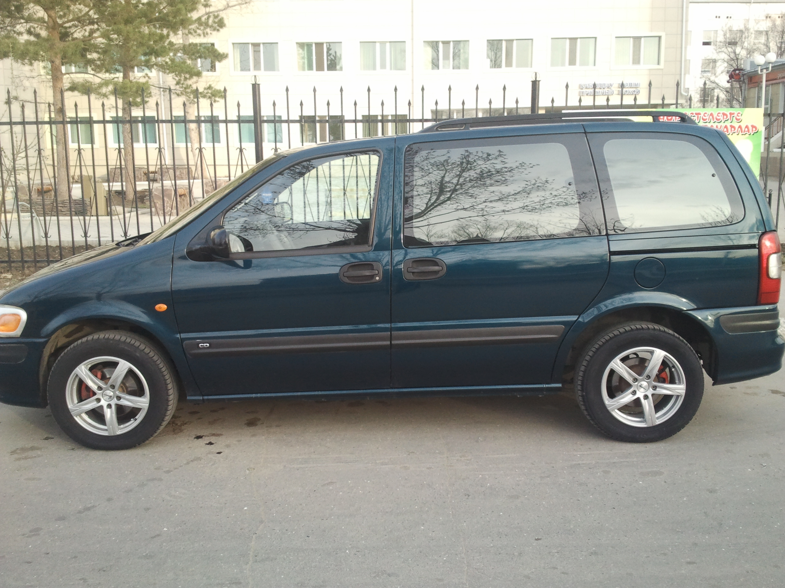

Хочу поделиться радостью, а заодно и похвастаться - поставил себе новые диски на 16!

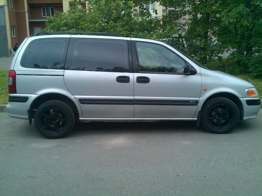

Отправлено 02 Июнь 2012 - 19:46
225/65 R16 стоит вроде нормально

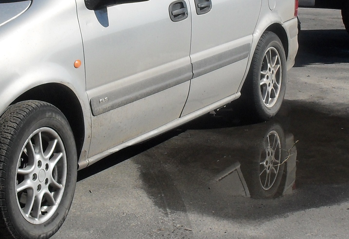

Отправлено 15 Июнь 2012 - 21:23
Резина Pirelli Cinturato P7 205/60 R16 92H
