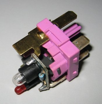

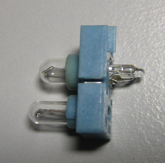

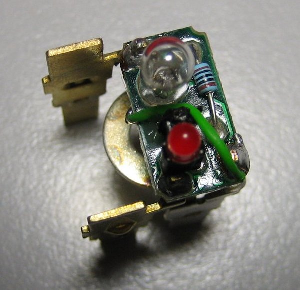

как видим, стандартная бесцокольная лампа почти вдвое длиннее штатной GM:

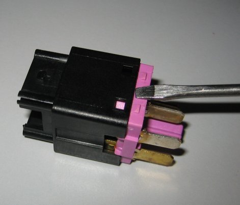

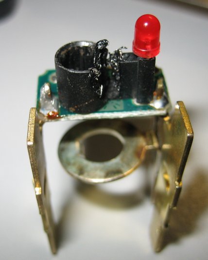

отверткой поддеваем защелки и вытаскиваем начинку кнопки. если кнопка разбирается первый раз, это может быть довольно утомительно. советую подложить проволоку или вторую отвертку в "оттопыренный" конец, прежде чем поддевать другой... smile.gif
вытащить плату с контактами не так просто. но с помощью отвертки мне это удалось сделать довольно быстро и ничего не сломав.

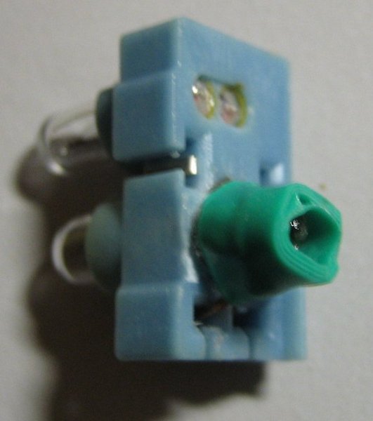

лампа сидит в пластиковом колодце. он нам будет только мешать.

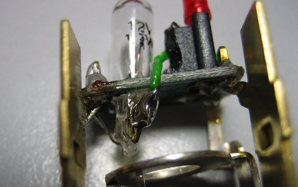

выпаиваем лампу. чтобы ее легче было вытащить, можно ее обмотать тонким слоем изоленты и слегка прихватив плоскогубцами тянуть, одновременно расплавляя пайку. только не сжимайте сильно... smile.gif

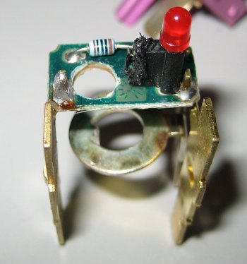

колодец я "отрезал" тонким паяльником. получилось очень быстро и легко.
сверлим дырку в плате. осторожно с резистором диода.
лучше и удобнее сначала просверлить дырочку самым тонким сверлом на средних оборотах. потом расширить ее на малых оборотах уже сверлами побольше.

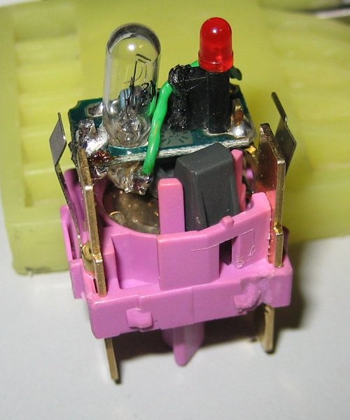

вставляем новую лампу. примерно вровень со светодиодом.
отводим один из контактов лампы, скоблим его ножом для бумаги, чтобы легче паялось. хорошо, если у вас есть специальный припой, у меня под рукой его не оказалось, так что пришлось повозиться чтобы капля олова "обняла" контакт со всех сторон. получилось прочно.

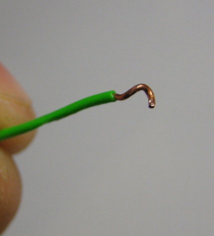

второй контакт будет соединен проводом. чтобы было легче его припаять, я его загнул спиралью, чтобы он обвил контакт лампы.
припаиваем провод к лампе и тянем к контакту на плате. второй конец паяется куда легче... smile.gif
готово. с пайкой закончили.
собираем кнопку.
именно в этой кнопке при сборке только одна особенность - контактный диск лучше положить на место ДО запрессовки контактов в пластмассовое "шасси" кнопки. потом хрен засунешь... smile.gif

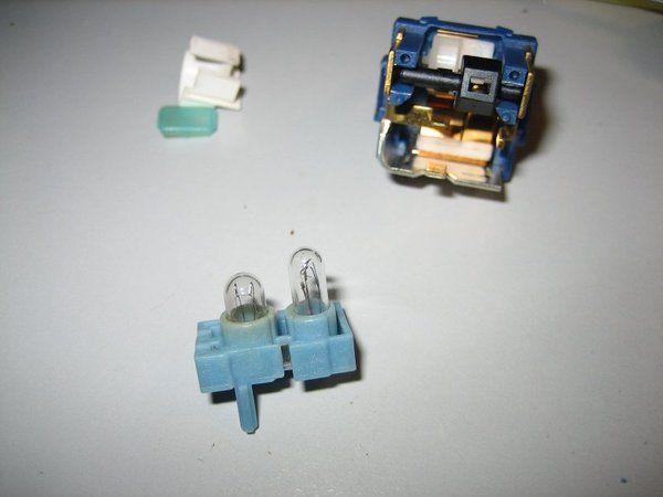

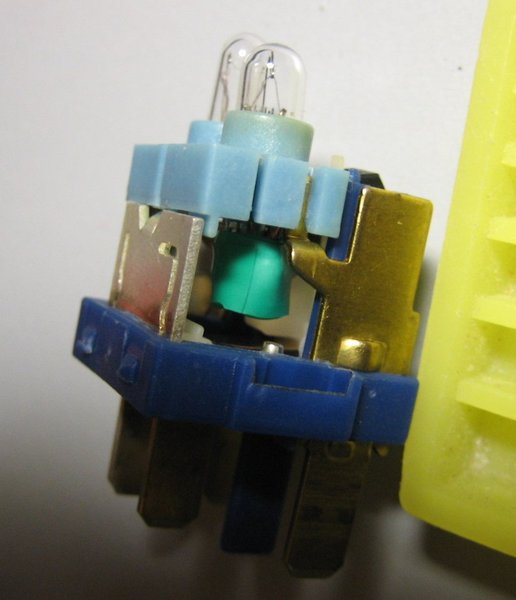

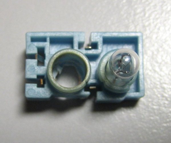

теперь более распространенный тип кнопки.
лампы сидят в съемной колодке, что очень облегчает работу.
к сожалению, в процессе сверления я "погнул" торчащий на фото штырек. его задача - держать контактную пластину при выключении кнопки, чтобы она не звенела. при попытке его выровнять, он сломался. кнопка прекрасно работает без него, но ниже я покажу, как обошел эту мелкую неприятность, восстановив полную функциональность кнопки.

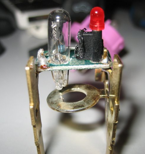

выпаиваем лампу подсветки (более короткая). контакты у нее загнуты, так что придется немного повозиться. мне удалось ее вытащить только обмотав изолентой и легонько прихватив плоскогубцами. разумеется, одновременно расплавив пайку... smile.gif хотя на самом деле я возился с ней минут 10, пришлось расковырять пайку прочной иглой и выпрямить загнутые контакты, после все легко вытащилось. как альтернатива, можно просто разбить колбу лампы и выковырять ее остатки отверткой. когда-то я так и делал, правда тогда я в итоге покупал новую кнопку... smile.gif

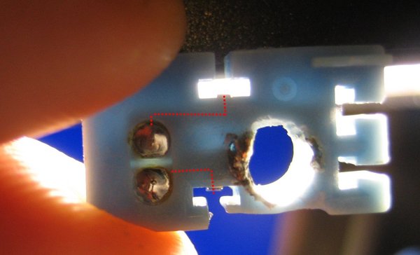

высверливаем колодец лампы, как и в первом случае.

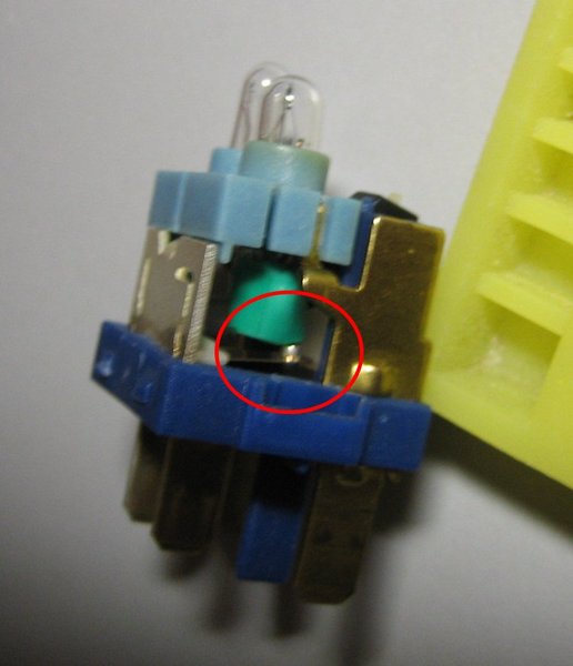

важно сохранить контакты, идущие внутри колодки ко второй лампе. на фото выделены красным пунктиром.
вставляем новую "длинную" лампу.

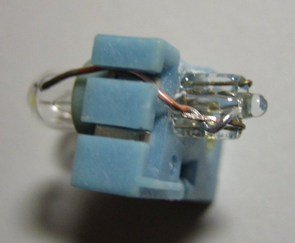

один контакт у меня очень удачно уперся в вылезший при сверлении контакт, идущий внутри колодки к штатной лампе, так что к нему я и припаялся. иначе тянем провод к контакту.
для второго контакта снова делаем провод с концом спиралькой. надо ли говорить, что желательно его облудить заранее?.. smile.gif
второй конец провода я не стал никуда паять или прикручивать, решил оставить на трении.
как я уже упоминал, я сломал ножку, в которую упирается контактная пластина в разомкнутом состоянии ключа кнопки. чтобы не было звенящего звука при выключении, я намотал на лампу немного изоленты, которая, как показала практика, твердеет при высокой температуре и прихватил ее капелькой суперклея, чтобы не отвалилась.
теперь пластина упирается в изоленту и не звенит, как при штатном решении.
при замкнутом ключе кнопки.
собираем кнопку. проверяем. ощущаем кайф от сэкономленных денег и работающей подсветки. smile.gif

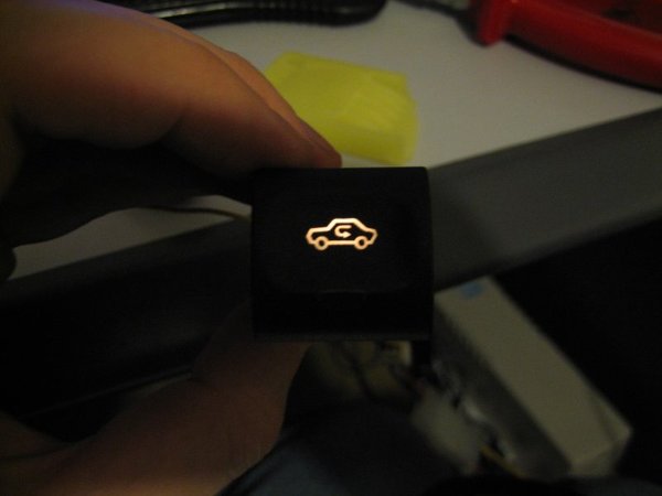

Отправлено 27 Ноябрь 2008 - 18:27

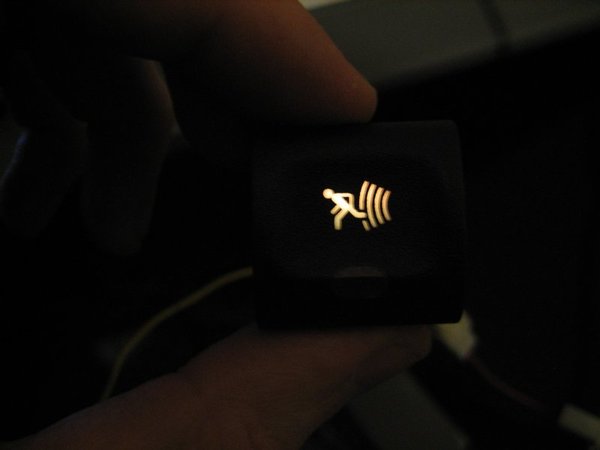

в общем, это была плохая идея...
не надо так делать!
придется теперь искать штатные лампы и снова все переделать.
мощность 1,2 ватта слишком большая. кнопки греются гораздо больше, чем с штатными лампами. интересно, какая же тогда мощность у штатных ламп? 0,5 ватта? 0,7?... блин ацтой. sad.gif

А У ТЕБЯ ПОДСВЕТКА ЗЕЛЕНАЯ ШТАТНАЯ?
нет, это телефон в темноте так снимает. подсветка обычная, белая (ну, желтоватая, как обычно дают свет обычные лампы). вообще там стоит зеленоватая прокладка перед лампой. ее видно на одной и фоток, но реально светятся они белым.
