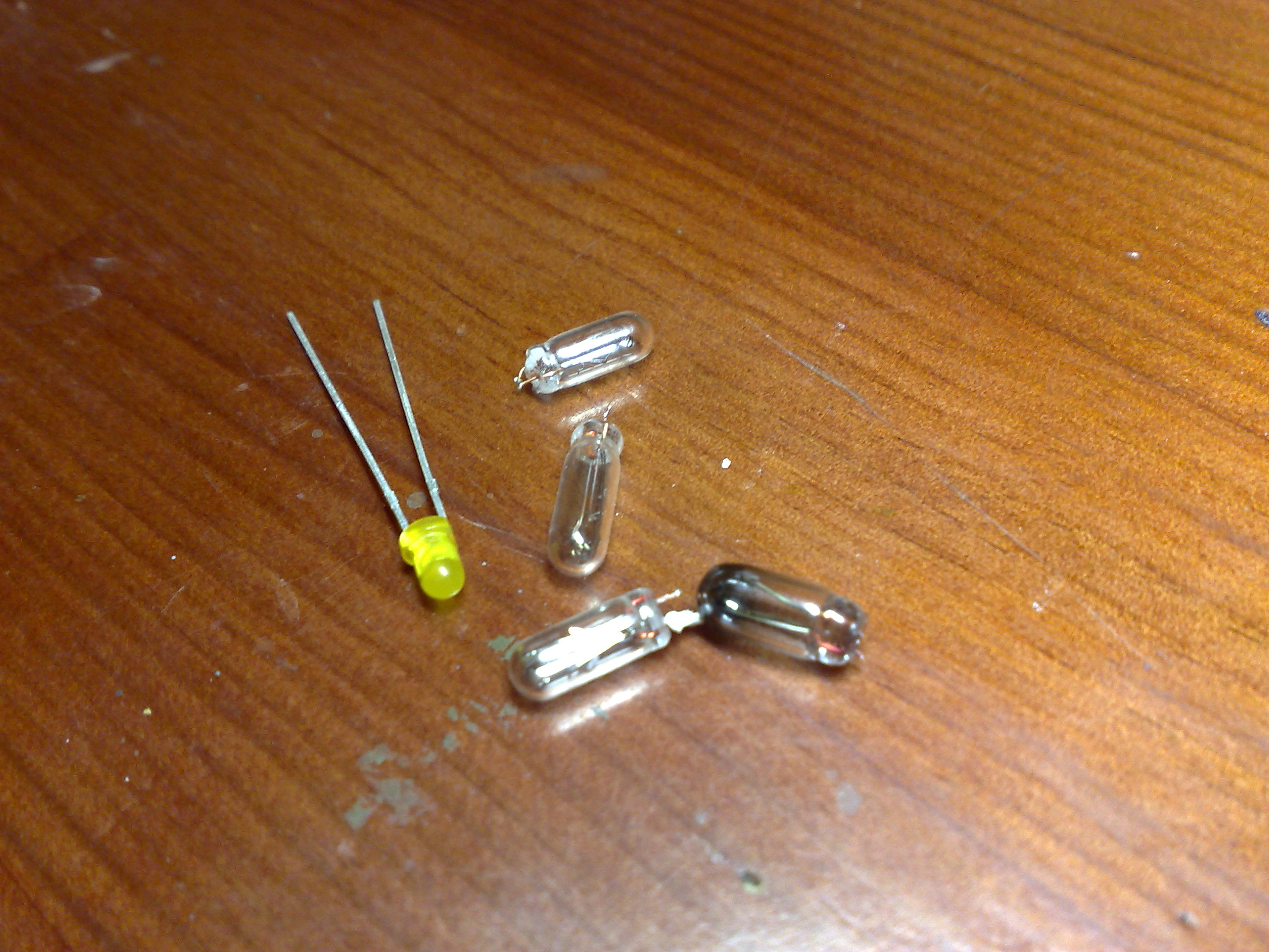

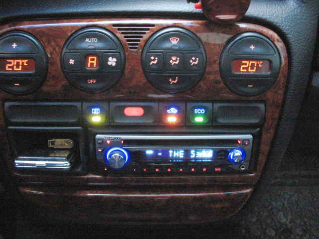

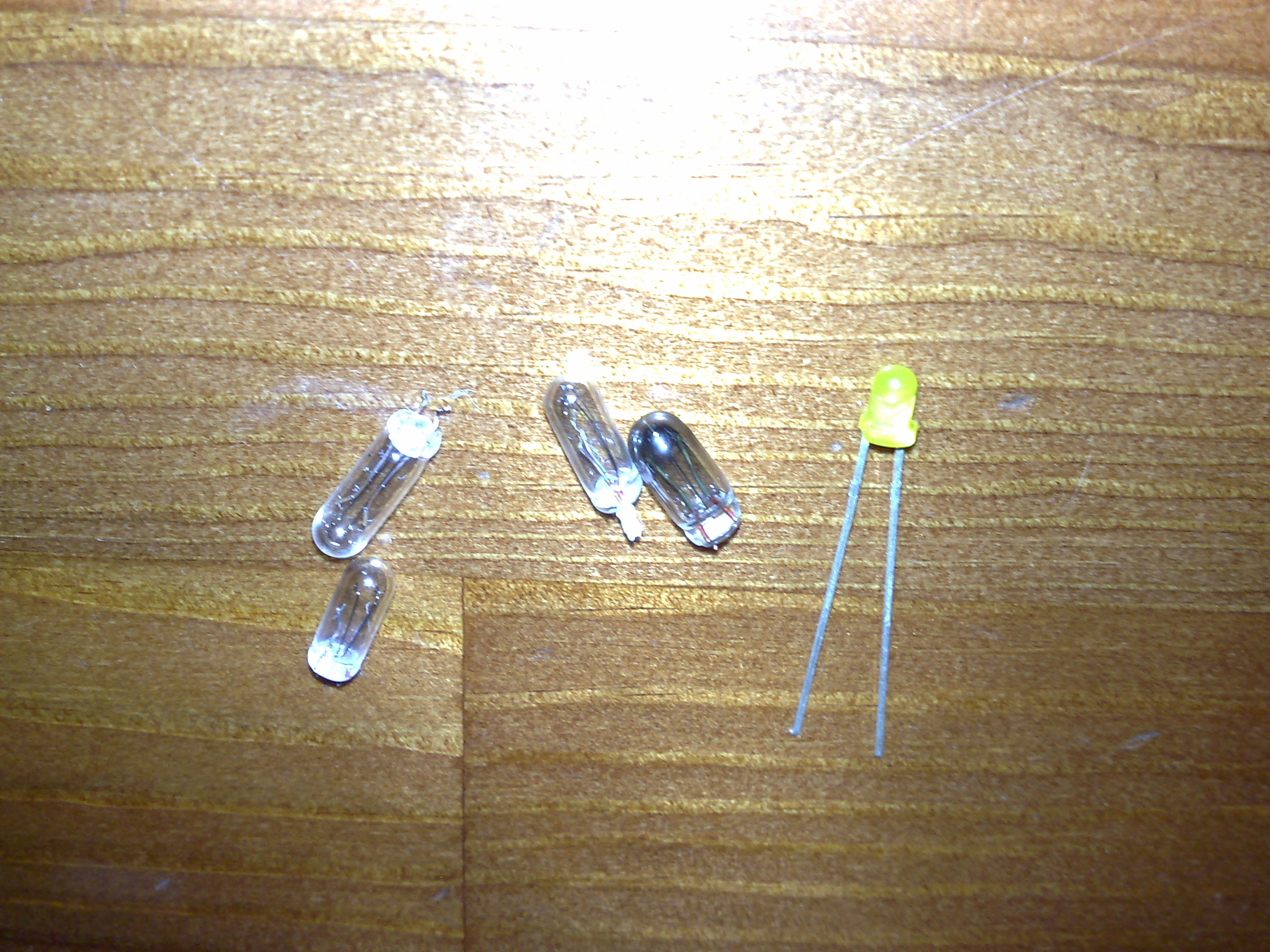

[attachmentid=24193][attachmentid=24194][attachmentid=24195]Синий цвет - из-за магнитолы.

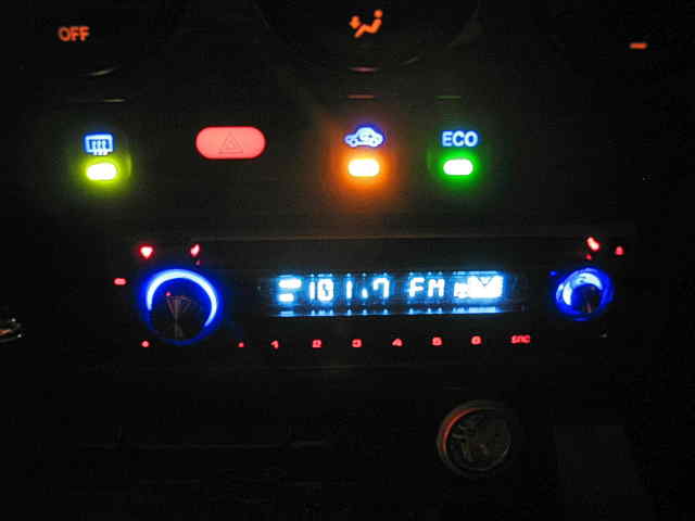

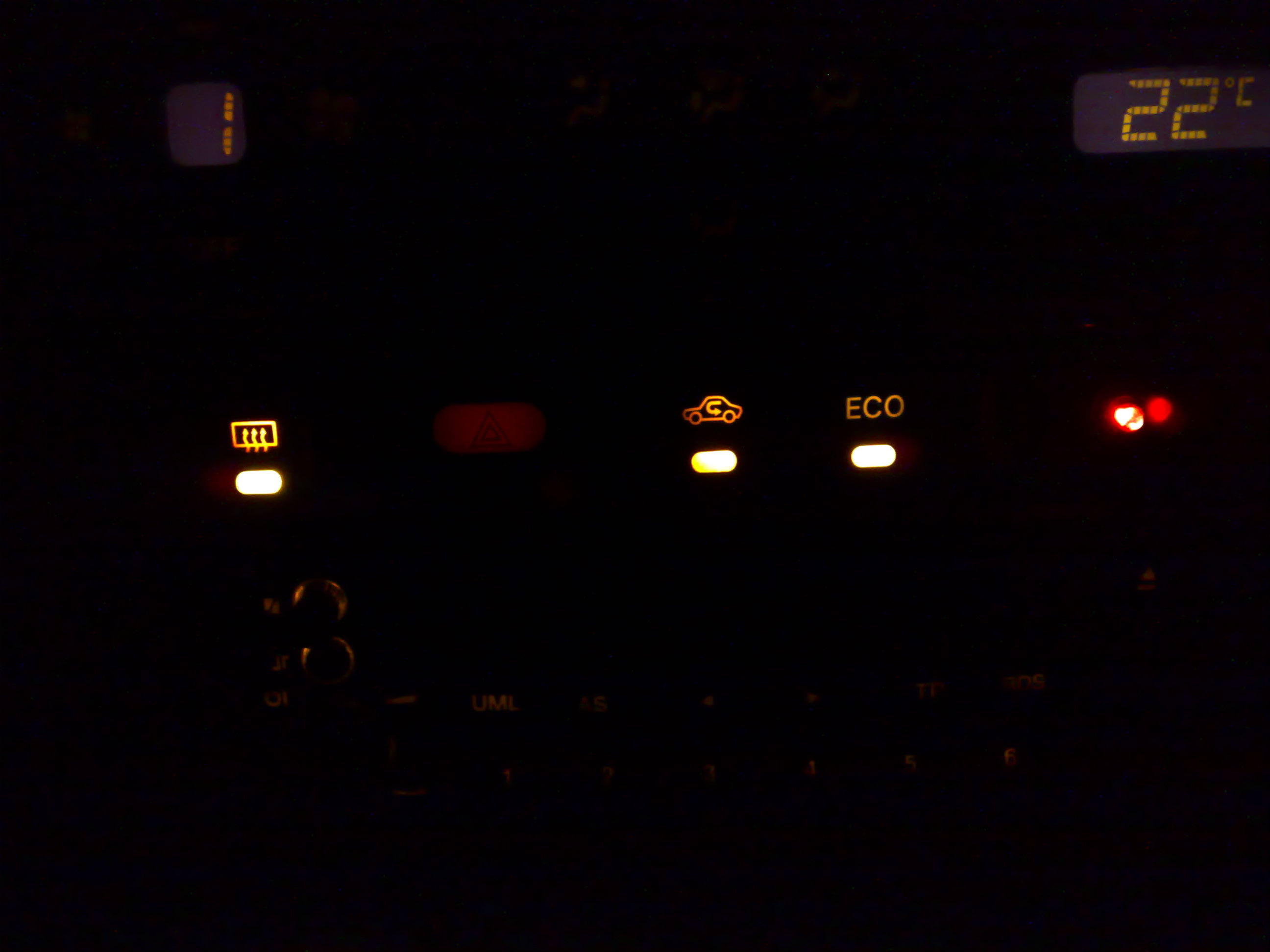

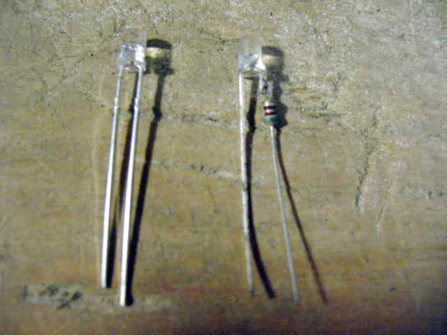

В дополнение к вышесказанному, показываю что получилось у меня. Менялись 4 лампочки; аварийка, обогрев, и 2 на рециркуляции воздуха. Ставил желтые светодиоды, самые маленькие из тех что продавались. Разница с заводом минимальна.
[attachmentid=24372][attachmentid=24373][attachmentid=24374]

raduga, какой резистор ставил?

Ставил без резистора. А для чего нужен резистор? Вроде и так неплохо. az.gif flag.gif

странно что еще не сгорели. =))))) Резистор это споротивление т.к. диод работает на 1-2В а ты ему 14 даешь

Ну, мне сказал продавец что его (диода) вольтаж=12в. В общем пока работает ar.gif

это с аккумулятора обычно идет 11-11.8В, а с генератора 14-14.5В, а допустимым пределом обычно считается 16В. так что диод именно на 12В скорее всего быстро выйдет из строя.

Диоды работают не от напряжения и вольтов, а от тока. Напряжение может быть хоть 220В.
Для ограничения тока ставят резистор.
В этих диодах резистор встроеный значит.
