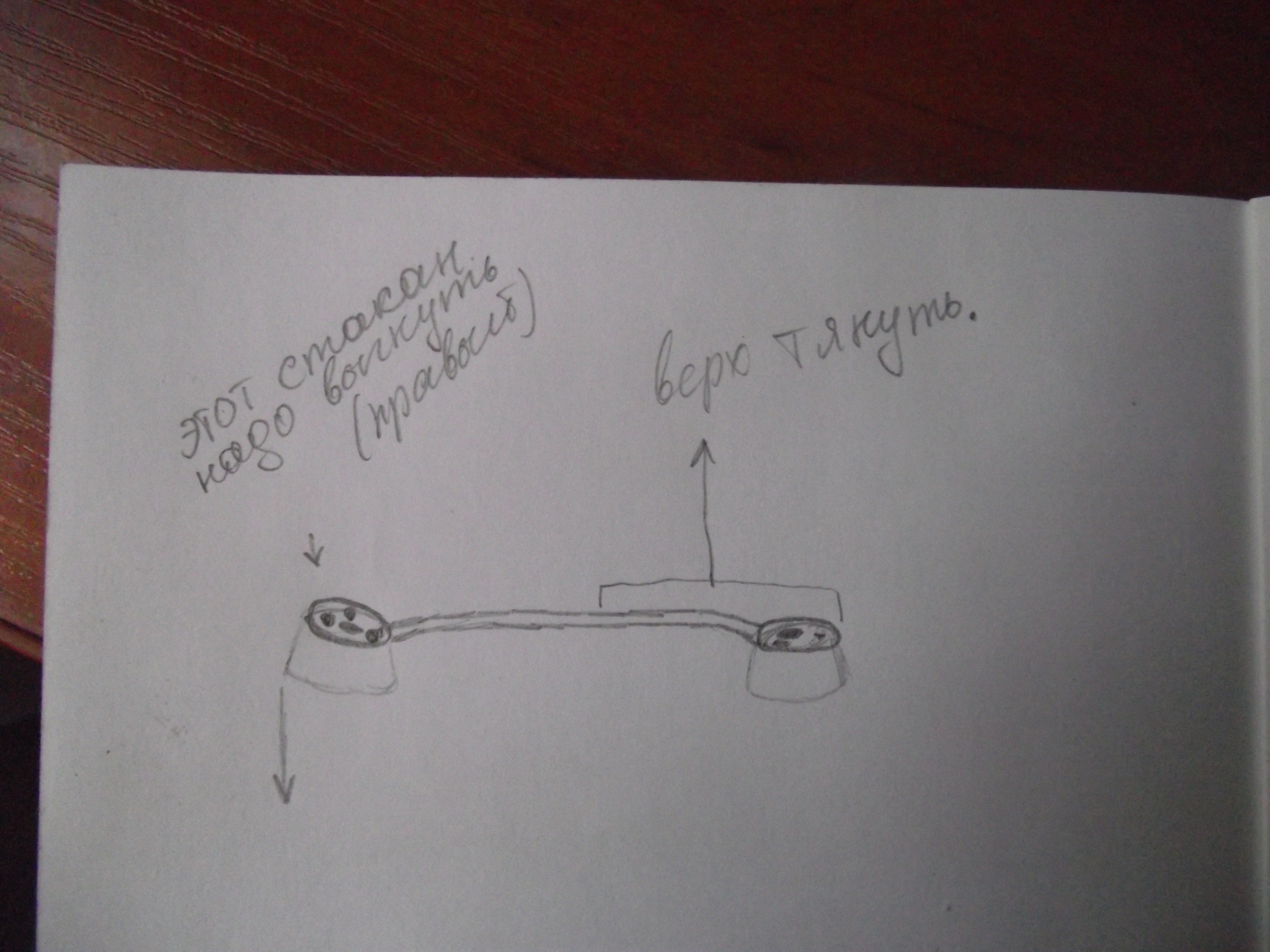

нарисовал как мог))))[attachmentid=101362]
если тянуть таким макаром я распорку не погну?))))и хватит ли сил?))

Отправлено 07 Март 2013 - 13:59
Сначала сделай так. машина на кирпичах, крылья и стойки сняты. Замеряешь рулеткой диагонали(под капотом) от всяких уголков и технологических отверстий (симметричных слева и справа). например от крайних дырок крепления фар до дырок крепления опорного подшипника, диагонали из угла в угол, диагонали от дырок крепления опорника до дырки для третьего (спереди) самореза крепления крыла.
Все показания записываешь на схеме (которую ты нарисовал перед началом работ wink.gif ). И начинаешь корячить biggrin.gif (постоянно перемеривая и записывая изменения) . Когда симметричные показатели станут одинаковы тогда значит стаканы на месте и можешь начинать обварку.
Для начала стаканы повыгибай как нарисовано на этой схеме (только без распорки) . Потом когда показатели начнут практически совпадать уже ставь распорку и дотягивай. Не забывай все перемерять и записывать (после каждой операции). В какой-то момент тебе станет понятен принцип их "шевеления" ( в дальнейшем сам сможешь консультировать тогда az.gif ).
На домкрат я трубу одевал(чтобы шток удлинить).

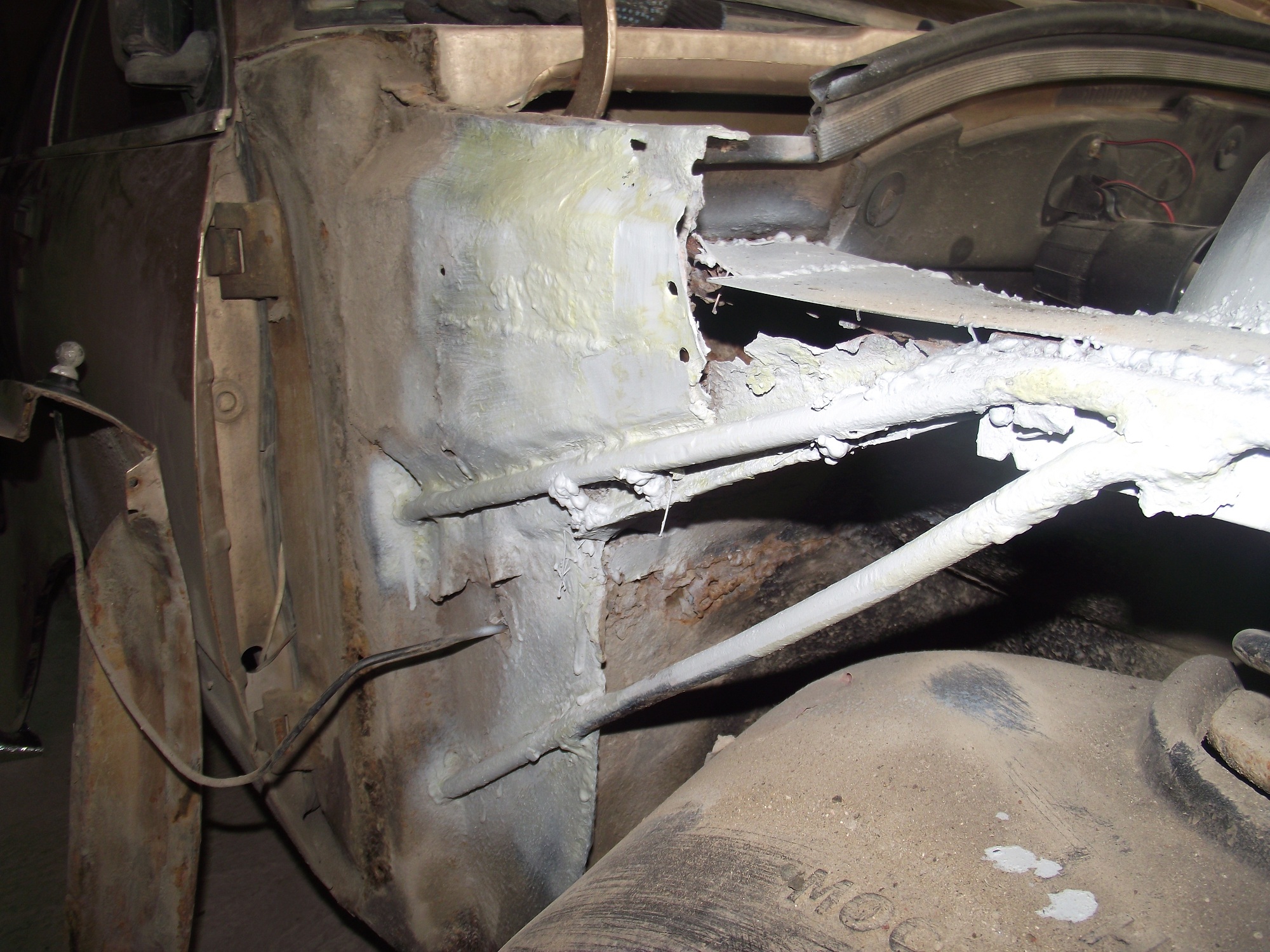

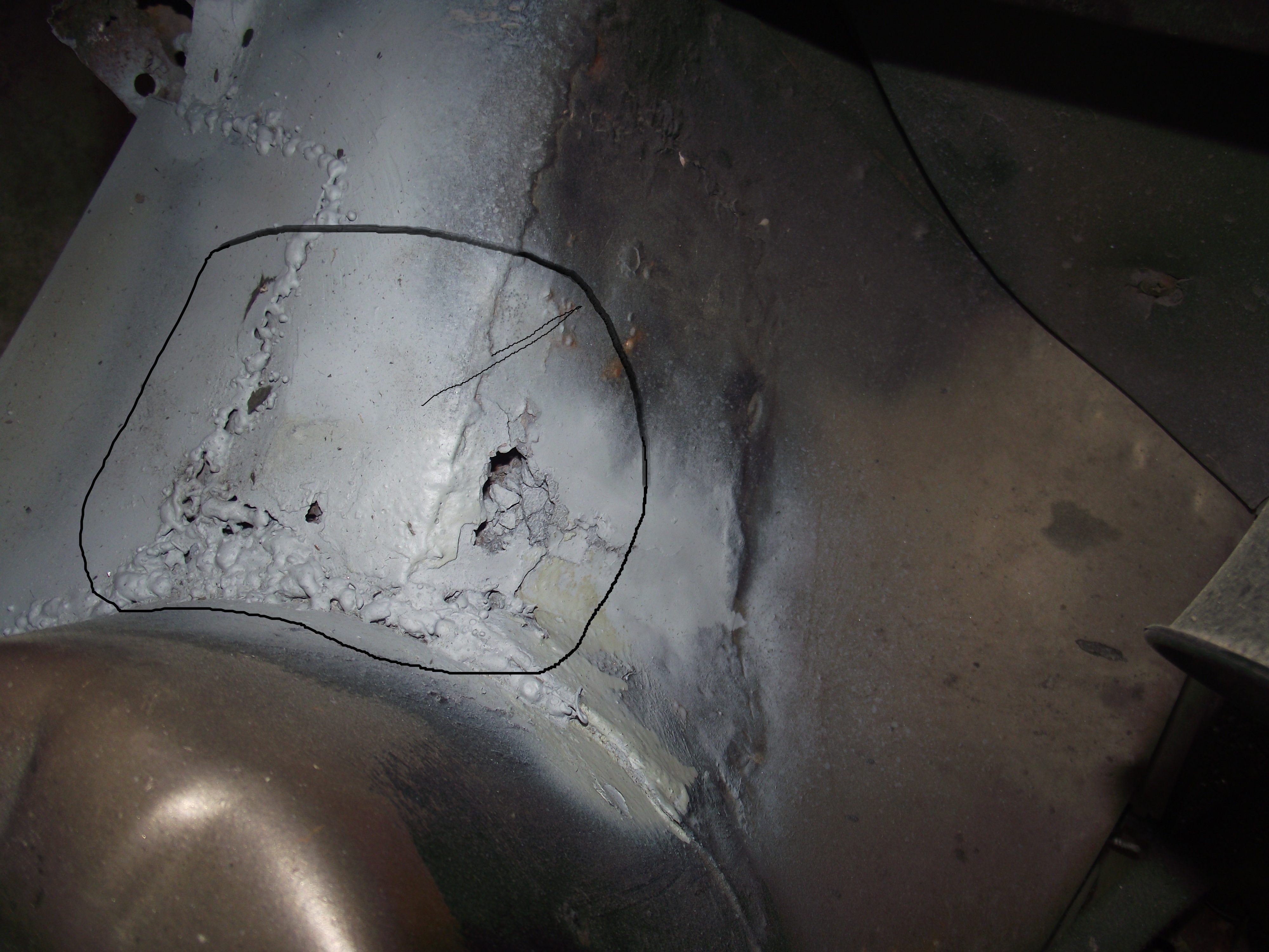

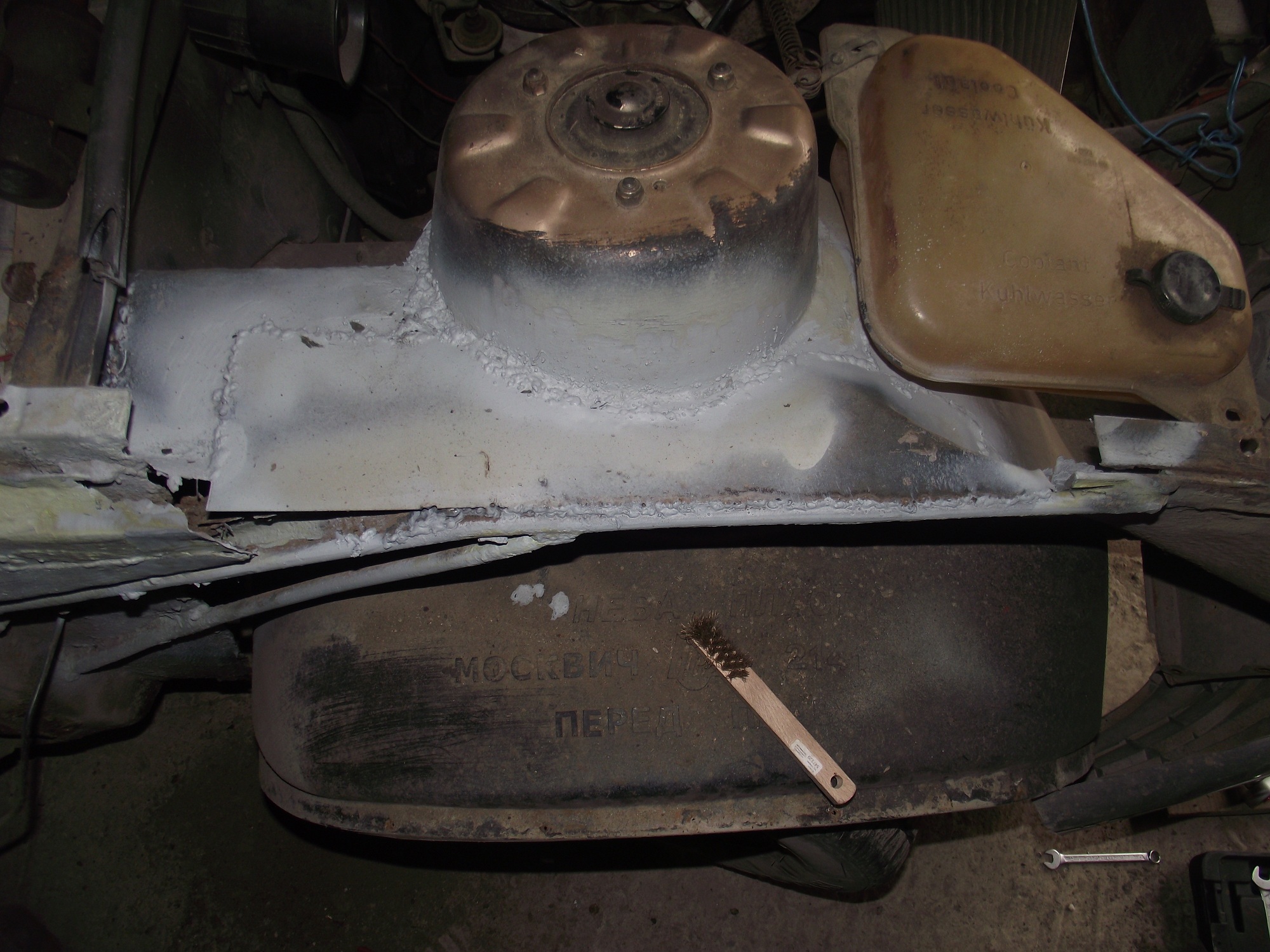

ну пофоткал седня в гараже орла....вот ситуация значит такая,плачевная
[attachmentid=101396] это место совсем не нравиться(шов какойто дырявый...и та дырка-прогнило.остальная часть брызговика в низу не пробивается -крепкая)))

чет больше не грузиться....лимит какойто..

#33 Niraid
Niraid
  • Cообщений: 2 184
  • Город:Курск
  • Автомобиль: Combo B X14SZ, Vivaro 2,5DTI
Отправлено 08 Март 2013 - 18:46
Да ничего смертельного. Хотя старые заплатки делала полная бездарь. Все счищать болгаркой. Шаблон вот такой должен быть.
Я там указал, что сначала делается он из картона. Размеры у меня не сохранились. По памяти делаю каждый раз.
На левую сторону соответственно зеркальный.
Кромку для крепления крыла можно отковать и приварить потом (на схеме моей только шаблон заплатки для обварки стакана). И в конце уже усилитель (косынку).

P.P.S. И срежь к чертям собачьим эти ужасные пруты еще до того как стакан начнешь вытягивать.
