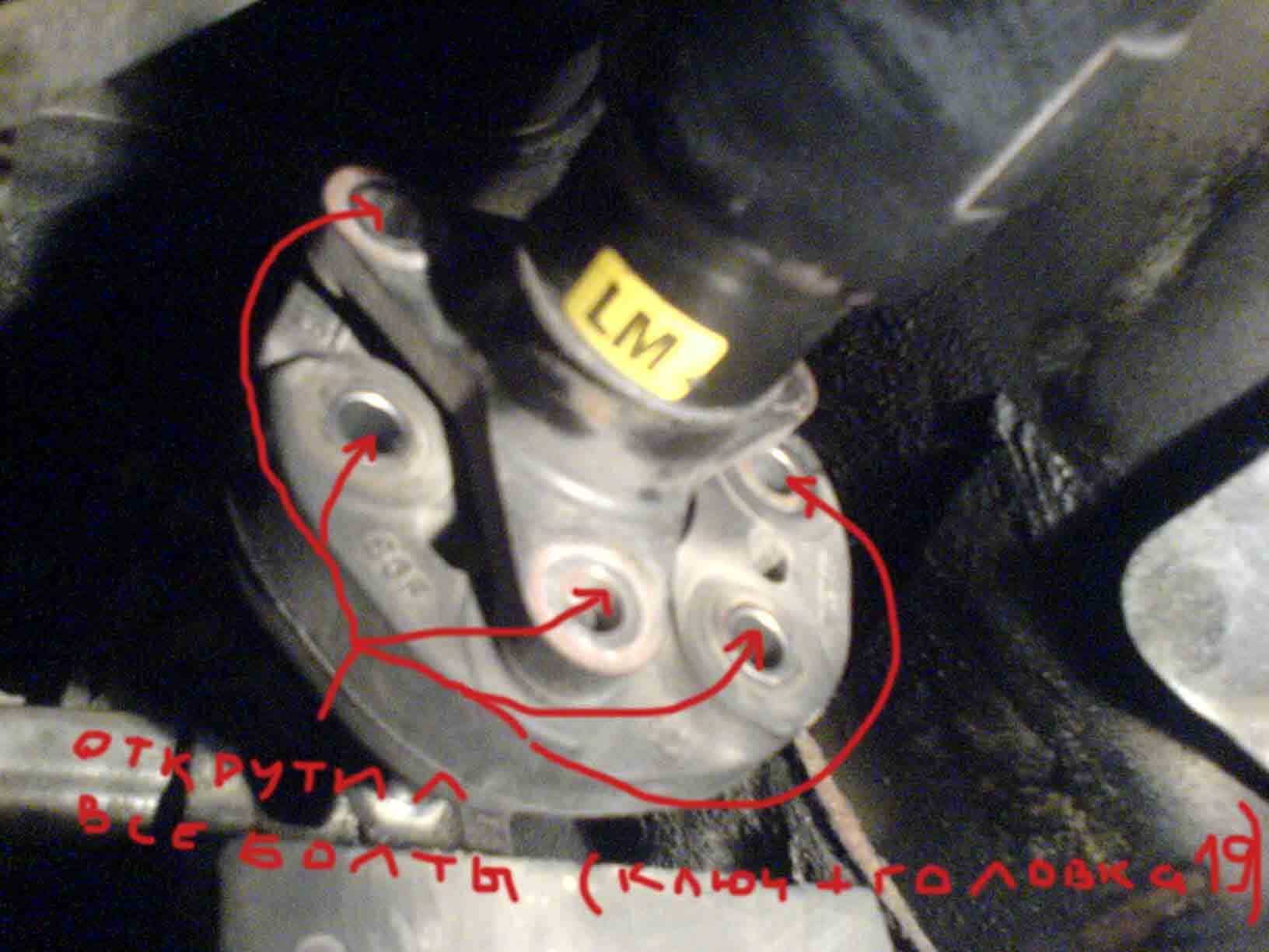

1. Открутил 6 шт. болтов крепления кардана и флянца хвостовика коробки к эластичной муфте.

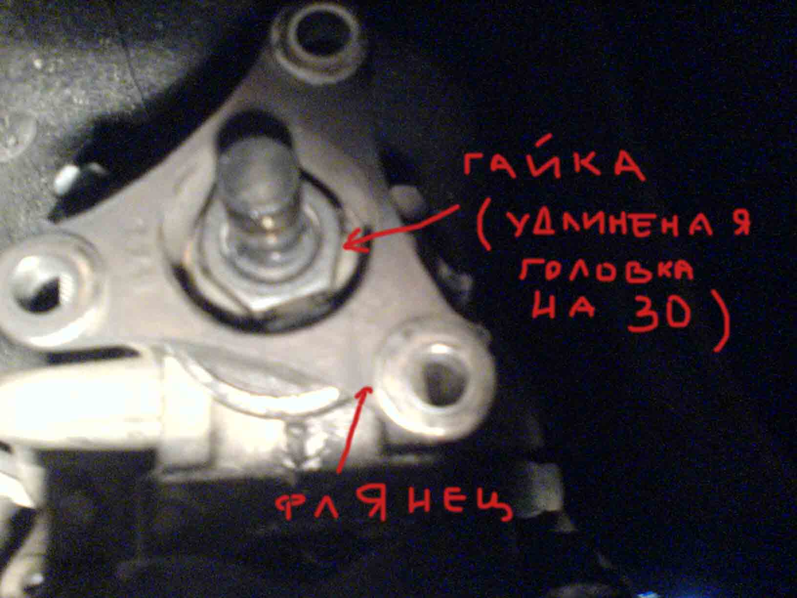

2. Отодвинул кардан в сторону и открутил гайку флянца удлиненной головкой на 30.
3. Снял флянец с вала открылся доступ к сальнику.
4. Выковырял сальник с места посадки.
