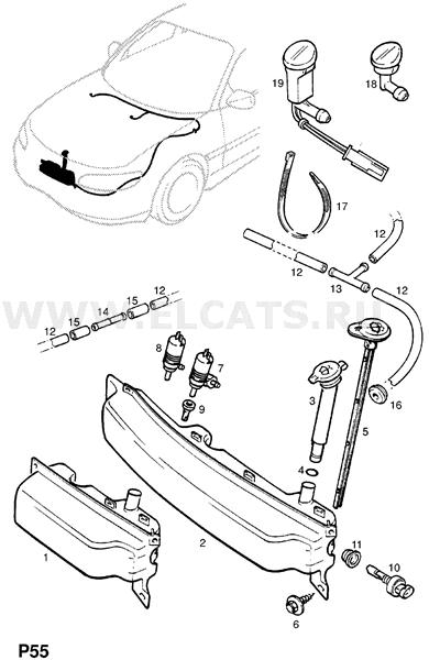

аналогичная ситуация, только есть свой гараж с ямой, вот только вопрос как снять бачек, я то бампер не раз снимал но вот бачка не видел, есть ли схема хотя бы с экзиста?

Снимаешь бампер, а бачок черного цвета продолговатой формы расположен с правой(если перед капотом стоять) стороны, примерно над птф.

miker, бачек омывателя прямо за усилителем бампера. Помоему он и крепиться к нему.

ДИМА, как бампер снимешь сразу там парочку болтиков увидишь прикрученных к усилителю.. )))

Hameleon_CRAZY да я его снимал и зрительно помню как он расположен.
miker, вот фото из экзиста:
