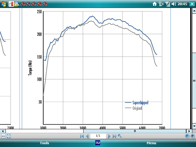

Могет у кого есть график мощи движка, поделитесь.
Кстати попутно вопрос- если 136 кобыл выдаются при 5400, а в реале я боле 3000 движек кручу редко, значит реальная отдача от движка будет где-то в районе 100 л.с.?

До 3х точнее до 2.5 самые экономичные обороты.. 3200 - крутящий момент а дальше уже 5400 лошади и все можно переключатся.. Судя по графику на 2500 будет примерно 75 л.с. если считать 1 kw -1.36 л.с.

"кобылы" это математическая величина, машину везёт "момент", ориентируйся на это, на л\с ориентируются только стрит-рейсеры и то только начинающие.
А характеристика кстати вполне ничего себе, во всяком случае на рисунке она выглядит лучше чем в реальности smile.gif
Вот например кривые 2.5v6 правда в исполнении Вектры Б
[attachmentid=25226]
тут можно спорить, так как момент на колесе зависит от передачи, а при высоких оборотах передача выгодная...

Л/с = крутящий момент на обороты.. Так что в этом спорить бесмысленно..

Смысл есть, смотря на график л/с, четко видно, где начинает падать результативная мощность, выше чего мотор совсем не имеет смысл крутить.

Спасибо всем , кто откликнулся. В теории авто движков полный ноль, по сему интересует следующее, что же все таки важнее крутящий момент или л/с или какая то определенная их пропорция(идеальное соотношение, если таковое имеется)? Заинтересовался этим после того как прочитал отзывы на омегу в которых указывалось, что движек X20XEV со своими 136 л/с слабоват, вместе с тем дизельный 2.0 DТI со своими 101 л/с таковым не считается(разница 205 против 187 н/м вроде как не такая большая, правда наступает гораздо раньше )…

Ну все важно по самое главное не перегибать палку.. Лошадиные силы это зависимость крутящего момента от оборотов. Так что все дело в самом двигателе в его можщносной зхарактеристике и в подборе передаточных чисел кпп вот по моему мнению и все..

про мощность забудь, эти 136л\с важны и нужны только при уплате ежегодного налога.
Я не говорю что график мощности совершенно не нужен и неверен, просто обычному потребителю он не скажет абсолютно ничего,- слишком много в нём математики, а точные науки мы в большинстве своём либо прослушали либо не умеем применять.
Для оценки двига используй кривую момента,- её расшифровка не требует знаний, достаточно лишь глянуть на рисунок .

СлепойПью, не соглашусь с тобой.
Кривая мощности показывает именно мощность, а кривая момента - именно момент.
Момент, после прохождения трансмиссии (КПП и ОП), претерпевает изменения, в зависимости от включенной передачи.
Таким образом, несмотря на то, что на 5000 оборотов, крутящий момент ниже чем на 2500 на оси двигателя, на колесах момент может быть выше, за счет включенной передачи.
График мощности, показывает реальную мощность, с учетом оборотов. Мощность не меняется от передачи.
Таким образом график мощности показывает реальную тягу на колесах.
По нему так же видно, когда мощность начинает падать, то есть выше каких оборотов не имеет смысла крутить двигатель, даже если идешь на обгон например.
