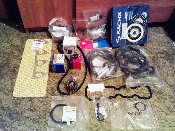

Моему старому двигателю мягко говоря пришел конец, так вот вместо дорогой капиталки, я купил контрактный двигатель и все расходники: ремни, помпу, термостат, вв провода, бегунок, сцепление и много по мелочи, завтра поеду его менять постораюсь сделать отчет rolleyes.gif
[attachmentid=25366]

Сегодня разобрал машину снял капот, радиатор стартер и все навесное, когда открутил выпускной коллектор был в шоке blink.gif , клапана серо-песочного цвета, открутил свечи тоже самое, как мне объяснили если свечи такого цвета, то двигатель работал идеально, даже както обидно стало, что во всё это ввязался, но пошатав коленвал понял что не зря, он ходил взад вперед, гдето на один сант... Разобрал другой двигатель, снел голову, ну там картина прямо обратная моей головка черного цвета с черными клапанами и свечами, но вот блок... всё в идеале, такчто завтра буду липить из двух один) сорь что без фотографий думал что за один день управлюсь, ан нет такчто фотки делать некогда ph34r.gif плюс темно ничего невдно( Завтра эпопея продолжится...
