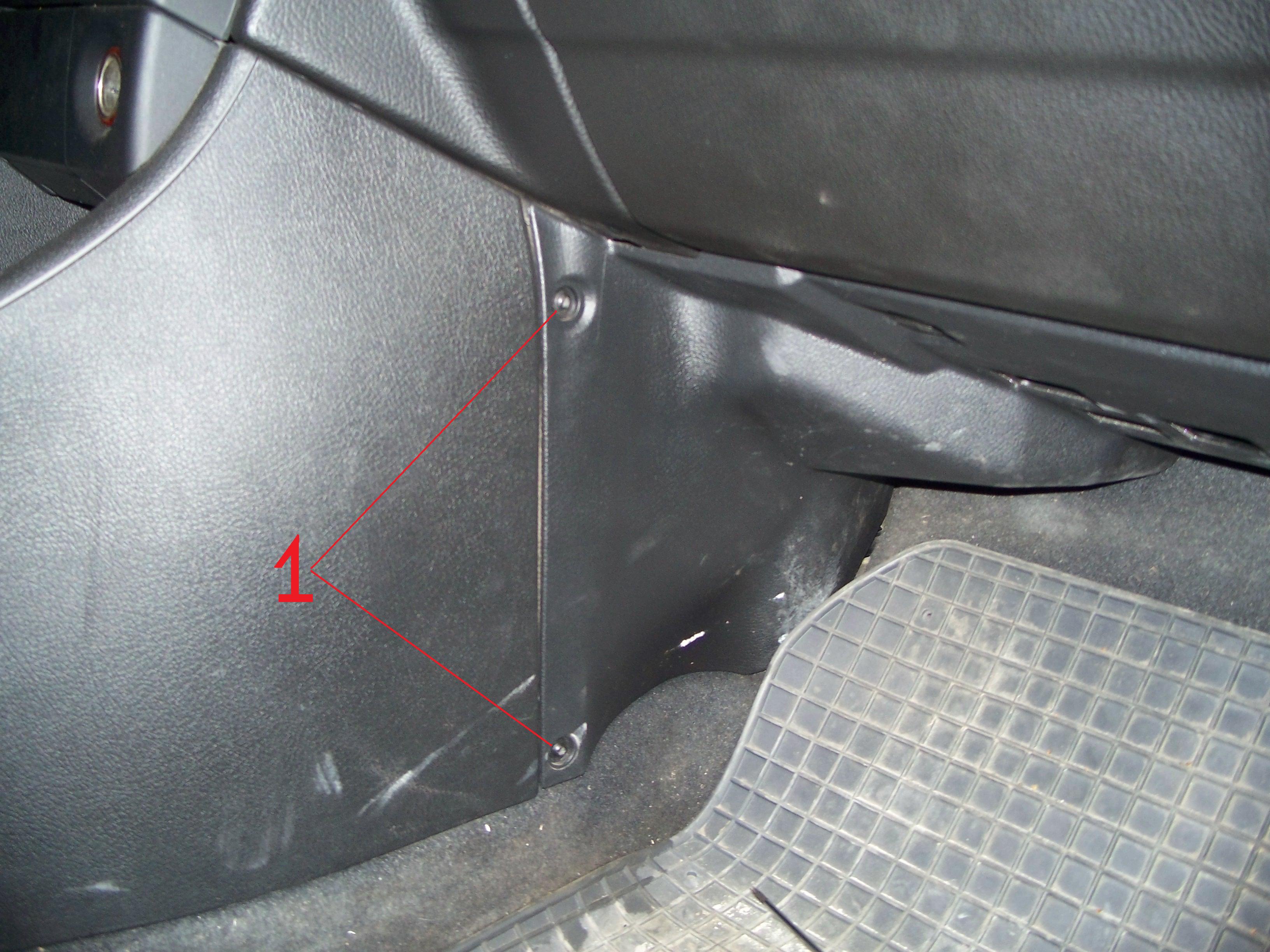

1. Откручиваем 2-а самореза (под №1) крепления нижней накладки торпедо в ногах переднего пассажира. Используем отвертку Т20,*[attachmentid=25725]

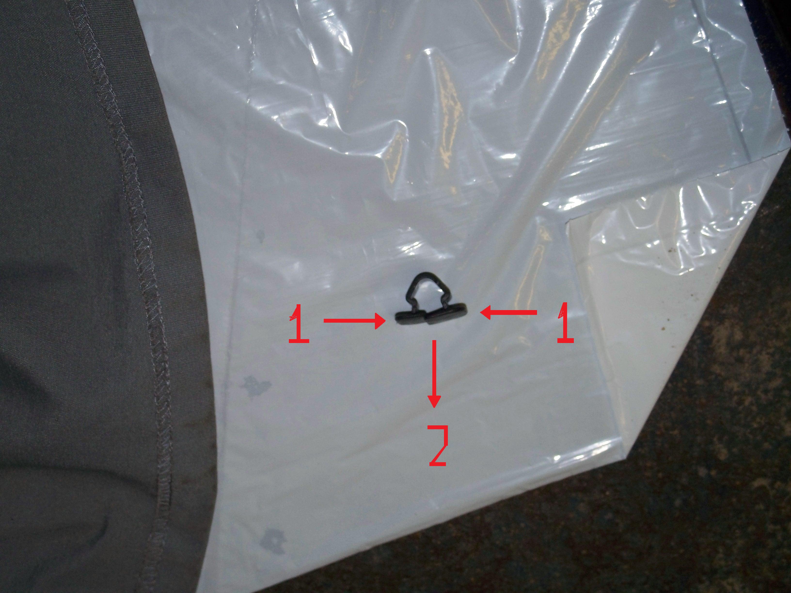

2. Извлекаем 2-а зажима (под №2). Я обошелся шлицевой отверткой. Как устроены зажимы и порядок работы с ними на фото 3. Снимаем накладку (при установке на место обращаем внимание на фиксацию накладки в направляющих (под №3)),**[attachmentid=25726][attachmentid=25727]

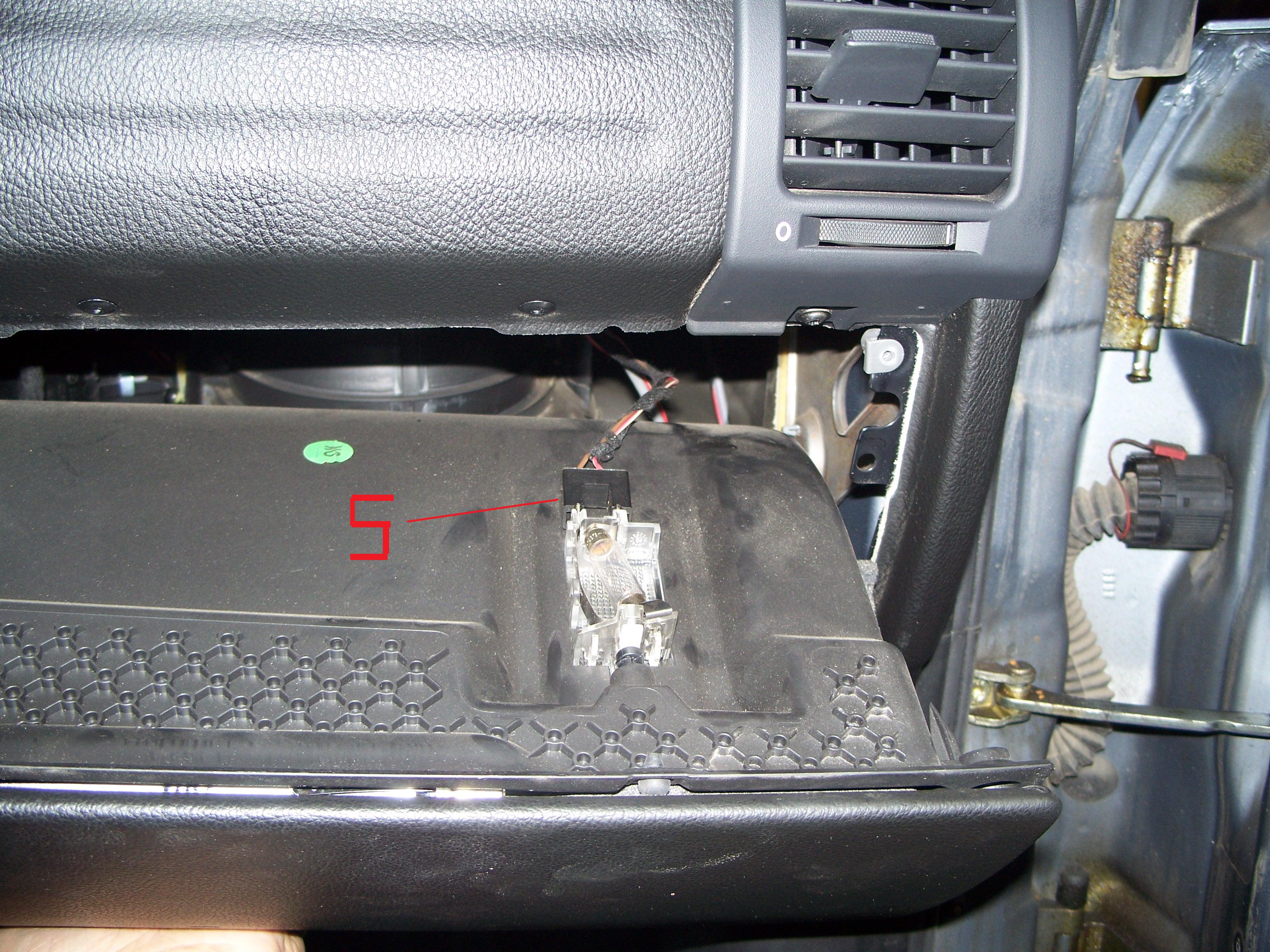

3. Откручиваем 4-е самореза (под№4) крепления перчаточного ящика. 2-а под крышкой ящика вверху, 2-а снизу со стороны накладки. Используем отвертку Т20. Не забываем отсоединить разъем лампы подсветки ящика (под№5), и снимаем ящик,***[attachmentid=25728][attachmentid=25729][attachmentid=25730]

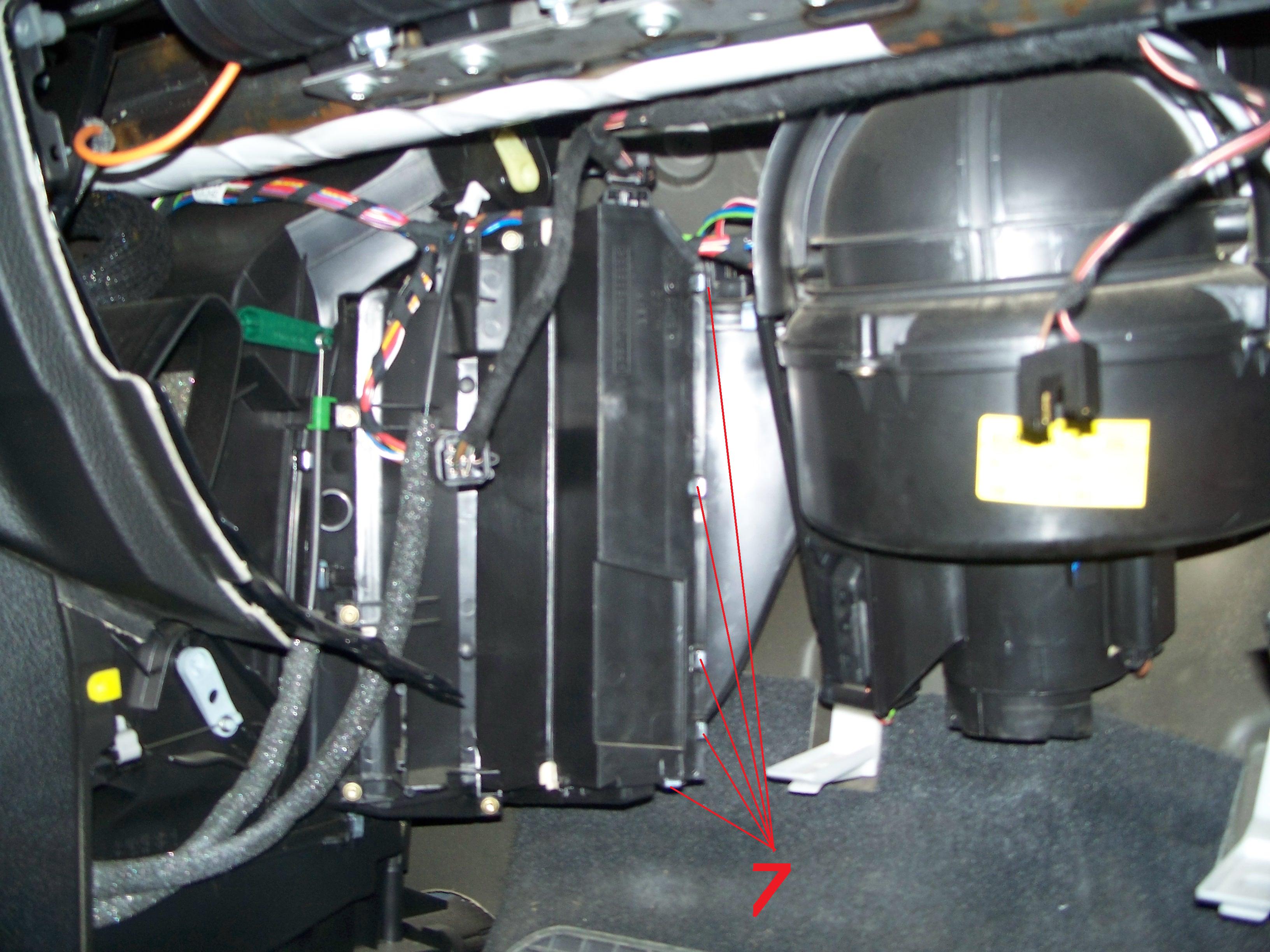

5. На крышке бокса фильтра шлицевой отверткой снимаем 5-ть защелок (под №7), открываем крышку и извлекаем фильтр,**[attachmentid=25736][attachmentid=25737]

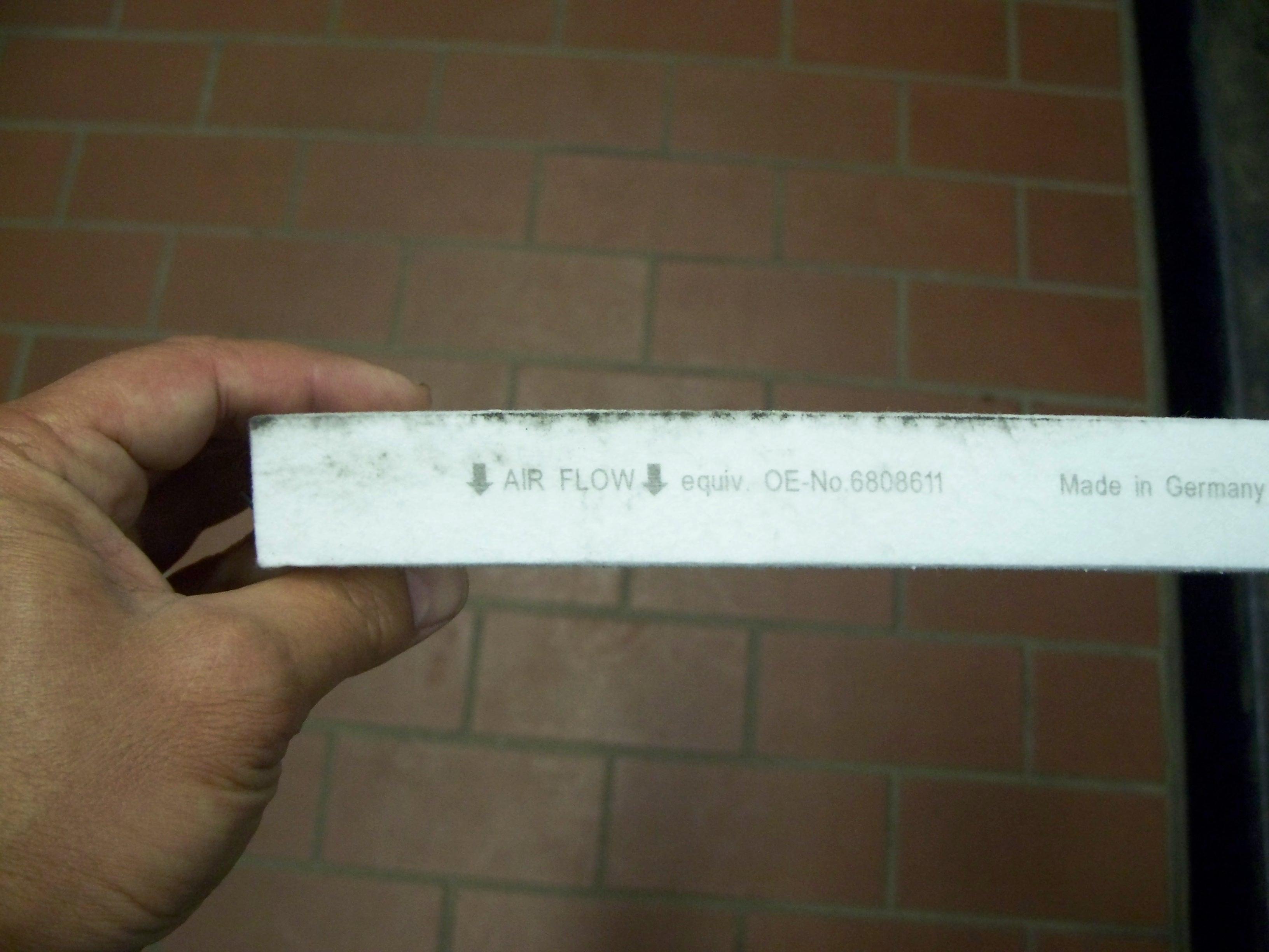

6. Устанавливаем новый фильтр соответственно указаниям направления воздушного потока на самом фильтре. Направление потока воздуха (НПВ) в системе отопления показано на фото 10 стрелкой,*[attachmentid=25738]
