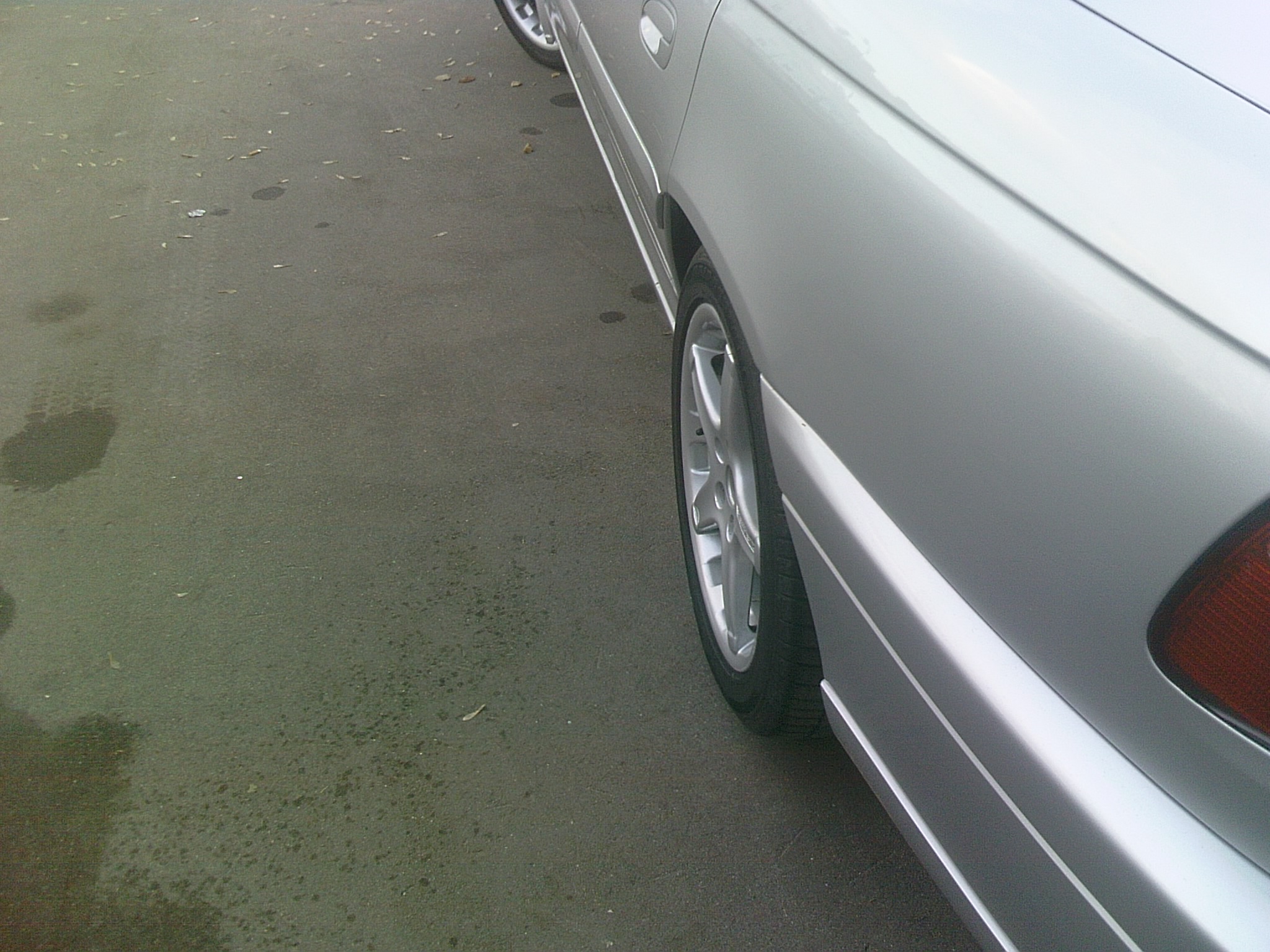

У меня сзади проставки на 20мм, при вылете диска в 38мм ,итоговый вылет 18мм smile.gif

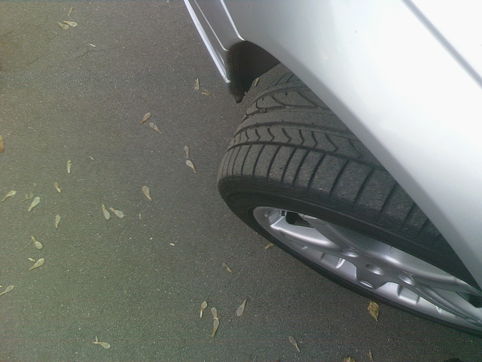

Отправлено 04 Апрель 2010 - 17:30
Андрей,
Диски Steinmetz
Ширина 7.5"
Вылет 38мм
Проставки 20мм (только сзади)
Вид:

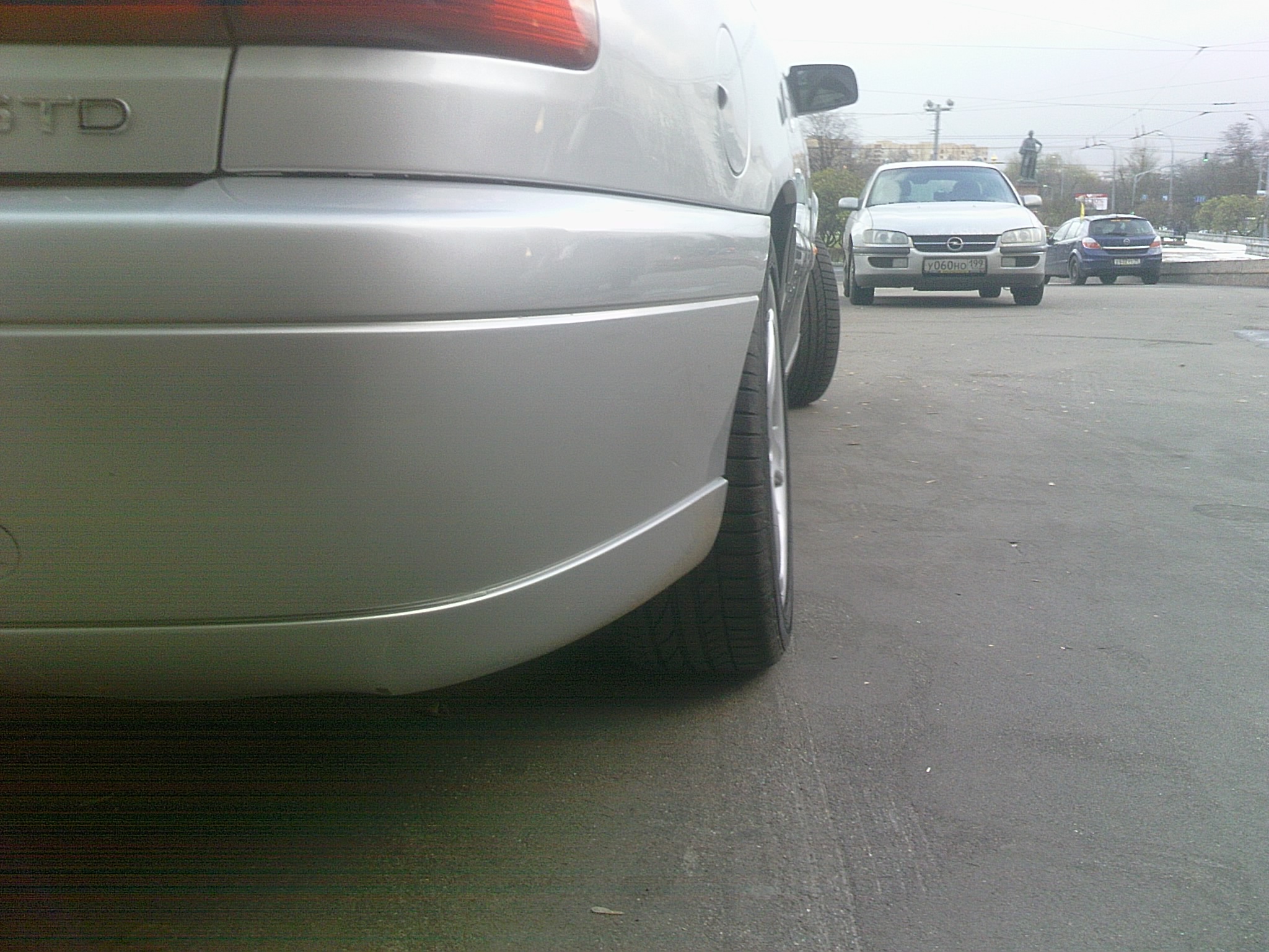

Брал итальянские, 3500 с болтами насколько я помню, были и наши - подешевле, но выглядят они как то не очень, конструктив тоже отстойный, да и деньги тогда были.
Размер резины 215\50\17, диск как я уже писал 7.5", 235\45 для этого диска считаю широкой, впрочем мы с тобой об этом уже дискутировали smile.gif
Вот ещё пара фот по теме ширины диска\шины:
[attachmentid=50314]
