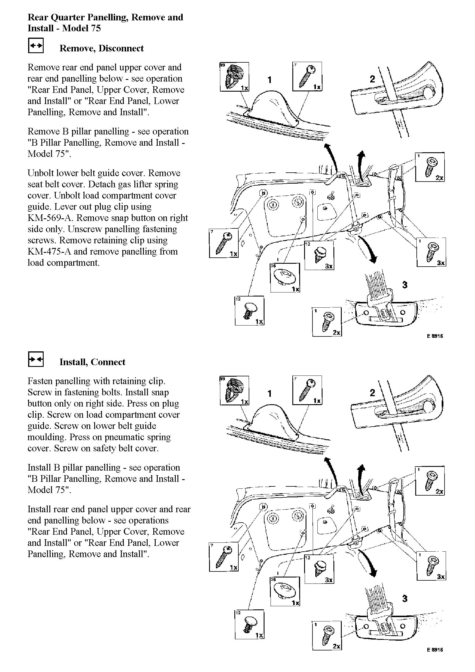

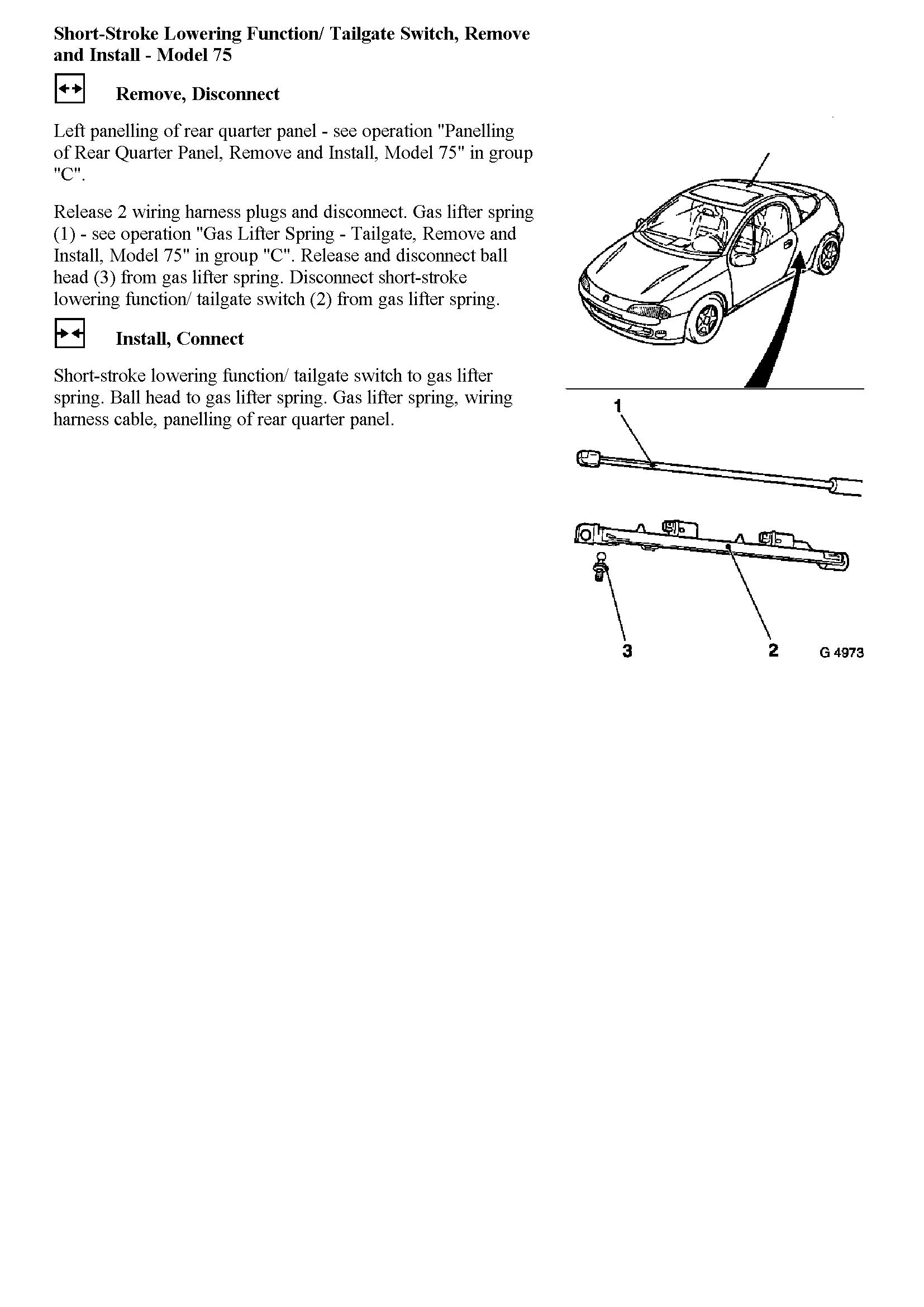

может кому пригодится

вот такой вопрос, нашел тут тему старую по поводу багажника. при закрытии багажника должно открываться пассажирское стекло на половину,чем это вызвано? т.е. стоит какой то датчик на багажнике или еще че то?? прошу подробненького ответа, а то чет не понимаю как это работает..... blink.gif
на левой стойке закреплен пластиковый "чехольчик" на котором закреплены 2(!) датчика, по одному включается свет, по другому опускается окно. но эту фукцию нужно программировать: при включенном зажигигании опустить окно, потом нажать закрытие и удерживать несколько секунд. после данной процедуры призакрытии багажника будет приоткрываться пассажирское окно.
