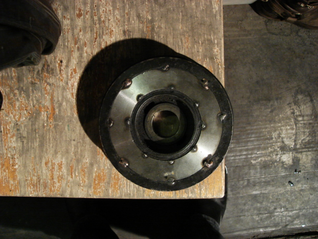

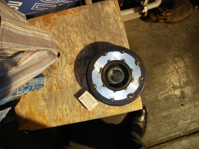

#24 Дальний
Дальний
  • Cообщений: 24
  • Автомобиль: Opel Omega C 2002гв 2,2 дизель
Отправлено 05 Март 2009 - 17:39
Вот фото родного но восстановленного шкива, светлый металл в центре это замена резины. Точечная сварка по периметру для верности, вообще же все диски посажены нагорячую (якобы). Я думаю сварка дисбаланса не дает, тк по весу одна капля тянет всего на пару грамм. Ответ Зорро : проверить биения валов и шкивов индикатором- мне кажется это довольно геморойно- надо опорные точки, подлезть ко всем тяжело и тд. На глаз при задранной машине вроде ровное вращение.

Дополню: на новом шкиве тоже есть резиновое кольцо, но толщиной милл. 3. Это к вопросу о важности демпфирования и способах его получения. Т.е. на родном рез. кольцо было толщ. см 2, а на запчасти мм 3.
