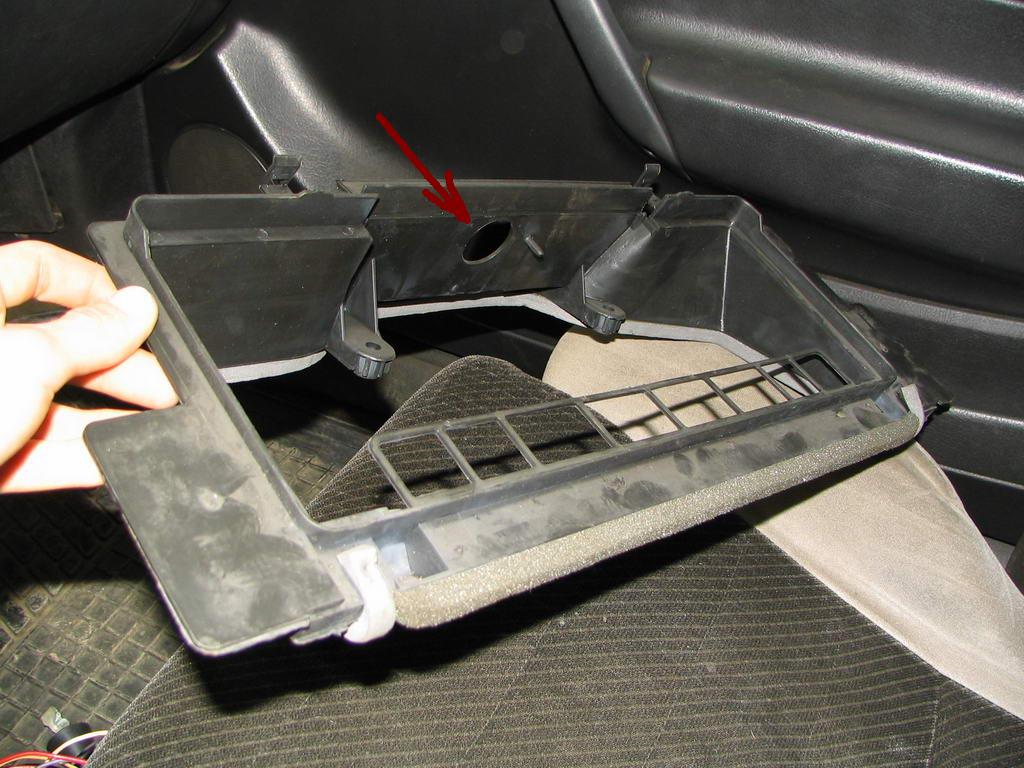

Отправлено 19 Апрель 2010 - 01:32
А не лучше поменять рамку? для нормально угольного фильтра? который стоит 300 рублей
[attachmentid=50981]
http://www.calibra-c...l...sc&start=20
А ты устанавливал эту рамку на свою Вектру???
Эта рамка не подходит на наши машины- она высокая, тяга дворника упирается в рамку!!!
У КАЛИ другие тяги(Она по-моему вообще одна-длинная и двигается от салона,а у наших машин-от мотора)!!!
Хотя можно попробовать приколхозить ещё механизм дворников от Калибры,а так нужно рамку подрезать под тягу и даже когда подрежешь-всё-равно будет бить по фильтру и будет его двигать туда-сюда!!!
Я это всё прошёл пару дней назад и был очень огорчён,что результат ОТРИЦАТЕЛЬНЫЙ+10 баксов рамка(б/у)+8 баксов бумажный фильтр+1 бакс (2заглушки резиновые ВАЗ2108)+шланг вакуумный и самое главное-КУЧА ПОТЕРЯННОГО ВРЕМЕНИ!!!!

#27 opelevod~2007
opelevod~2007
  • Cообщений: 128
  • Автомобиль: OOB OVA
Отправлено 20 Июнь 2010 - 22:57
Фильтр с водоотражателем от калибры ставится великолепно, необходимо только водоотражатель доработать, чтобы тяга стеклоочистителя нормально двигалась. Сам себе ставил, резал - всё работает исправно, нигде ничего не цепляет. Смотрите ссылку - там на фотках даже размеры указаны. http://forum.opel-cl...showtopic=57941

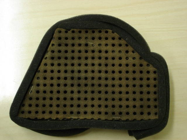

А у меня еще жив штатный фильтр! Так как здесь о нем ни слова вот его фото:

#30 konr
konr
  • Cообщений: 1 243
  • Город:Псков
  • Автомобиль: OVA 1991. C20XE 5MKPP, Lancer 10 2008 1,8 МКПП

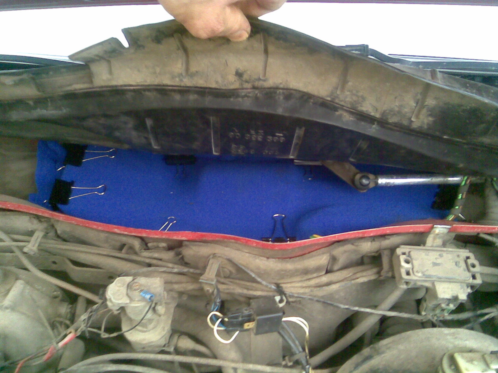

Отправлено 26 Июнь 2010 - 18:01

#39 djoni
djoni
  • Cообщений: 88
  • Город:Челяб. обл, г. Межозерный
  • Автомобиль: vectra-a c18nz 1993 года
Отправлено 22 Апрель 2011 - 11:43
Слушай а ты не пробивал ни где такие девайсы еще встречаются или уже канули в лету...

#40 konr
konr
  • Cообщений: 1 243
  • Город:Псков
Отправлено 22 Апрель 2011 - 17:36
Очень большой минус в этом колхозике-стёкла не перестают потеть ни на секунду в сильный дождь...
