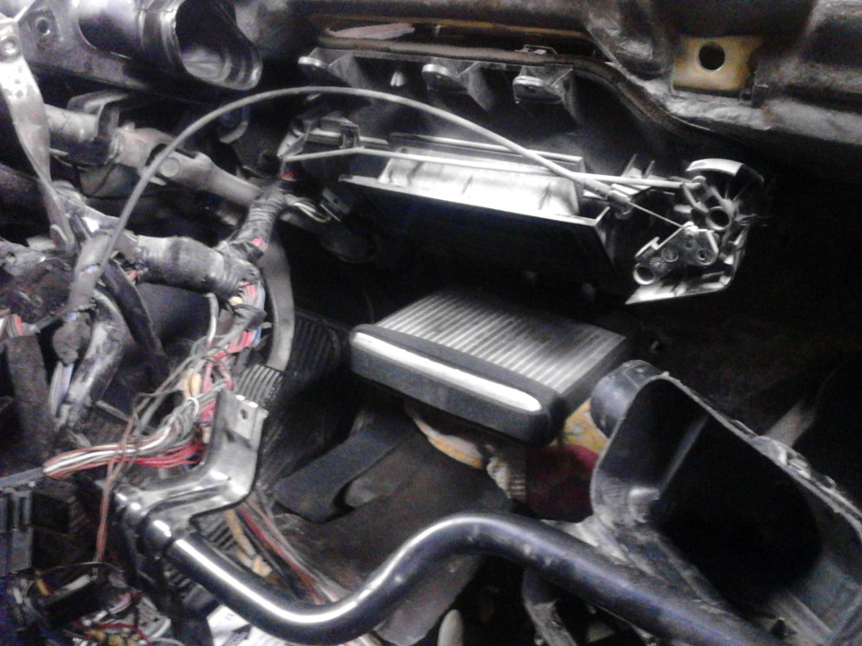

Отправлено 20 Ноябрь 2016 - 19:34
подскажите как добраться до краника печки? я когда открываю тепло то начинает капать снизу печки.

Отправлено 21 Ноябрь 2016 - 09:37
arturio 2009, "краник печки" в этой машине не механический и имеет несколько иное управление. Добраться до него проще всего снизу, подняв машину на подъемнике.

Отправлено 21 Ноябрь 2016 - 22:32
я так понял что краник не в печке стоит! а походу радиатор потек!

Отправлено 23 Ноябрь 2016 - 08:18
кто то подскажет как до радиатора отопителя добраться?

Отправлено 23 Ноябрь 2016 - 18:15
спасибо! я встречал такую книгу онлайн,однак как до радиатора добраться не написано. Из нутри или через вентилятор?

Отправлено 23 Ноябрь 2016 - 20:35
arturio 2009, не понимаю вопроса. Печка находится в салоне автомобиля, если вы не потомственный гинеколог, то и доставать ее тоже надо изнутри автомобиля.

Отправлено 23 Ноябрь 2016 - 20:41
и при этом нужно снять блок управления печкой? торпеду нужно снимать?

Отправлено 23 Ноябрь 2016 - 20:50
arturio 2009, к сожалению, придется снимать практически все. И опять же, вы же не знаете где именно у вас течь

Отправлено 23 Ноябрь 2016 - 21:03
визуально как радиатор! тем более он перекрываеться краником а не заслонками!
правая сторона воздуховода в ногах начинает капать как открываю кран
