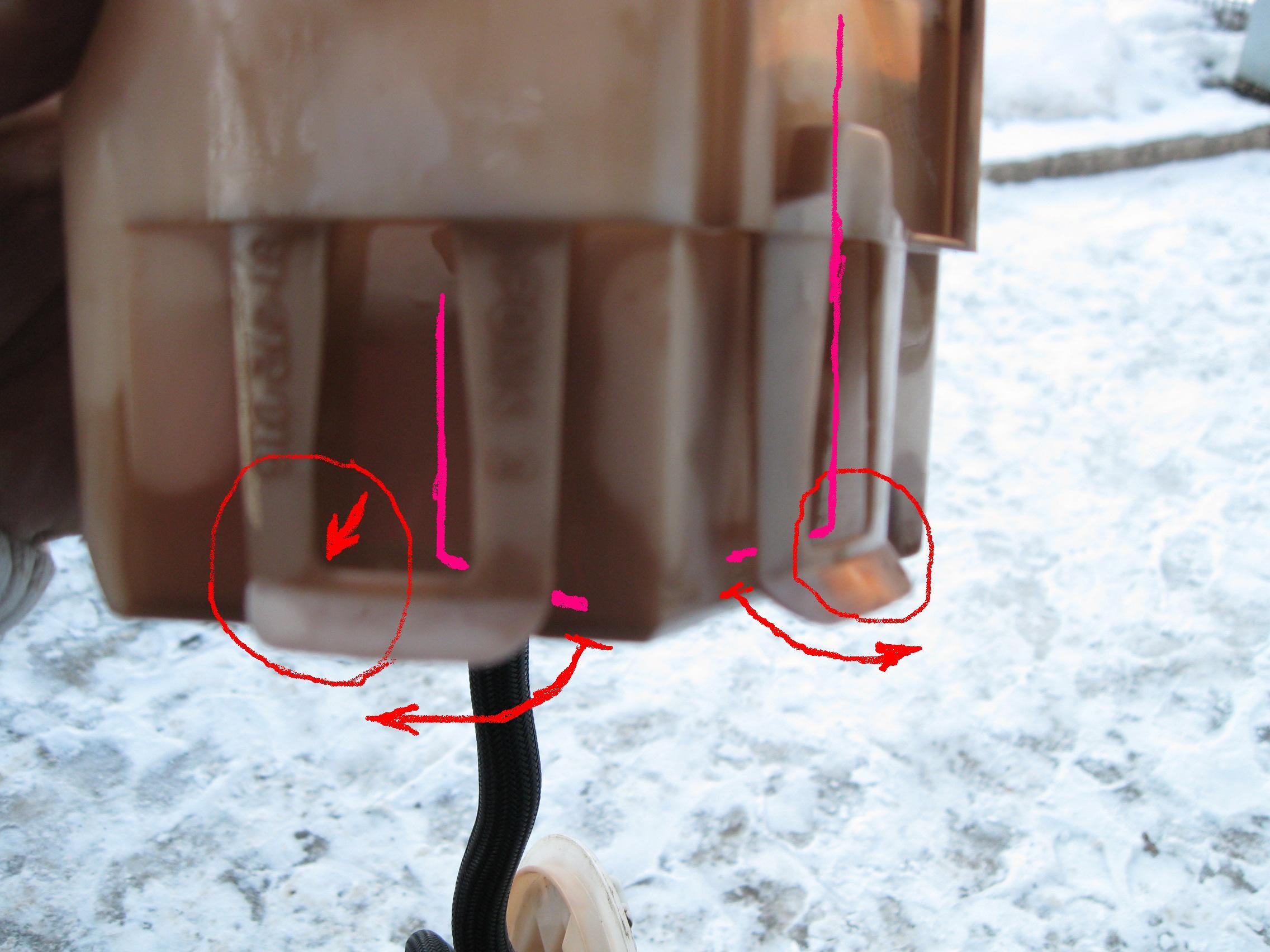

Сегодня отказал датчик уровня топлива.Решив самостоятельно устранить неполадку достал топл.насос и ужаснулся при виде сетки и дна стакана-сетка черная,внизу грязь.К счастью сетка оказалась разборной и легко очистилась.Труднее оказалось достать стакан,прикрепленный к дну бака на 4 защелках.Если кто захочет сам провести такую же работу,могу подсказать,есть поэтапные фоки. forever.gif [attachmentid=28785][attachmentid=28833]

Насос я вытаскивал, а как на будущее снимается "стакан" выложите фотки- все было довольно чисто!(86 тыс.). А откручивается и закручивается кольцо действительно тяжко! Такие вещи как эта, замена масел, колодок, фильтров доступна и самому, чем некоторым безруким сервисменам доверять!.

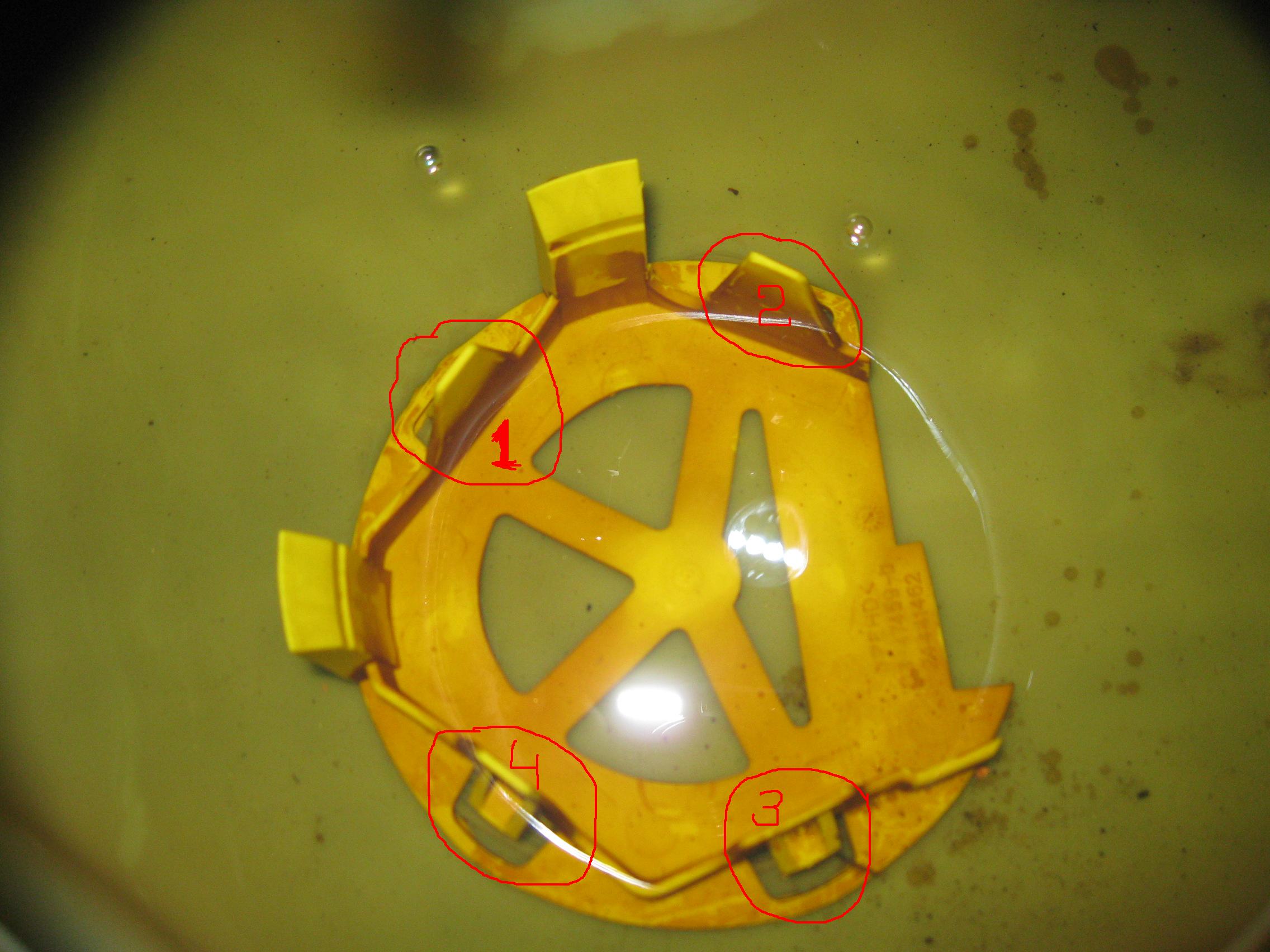

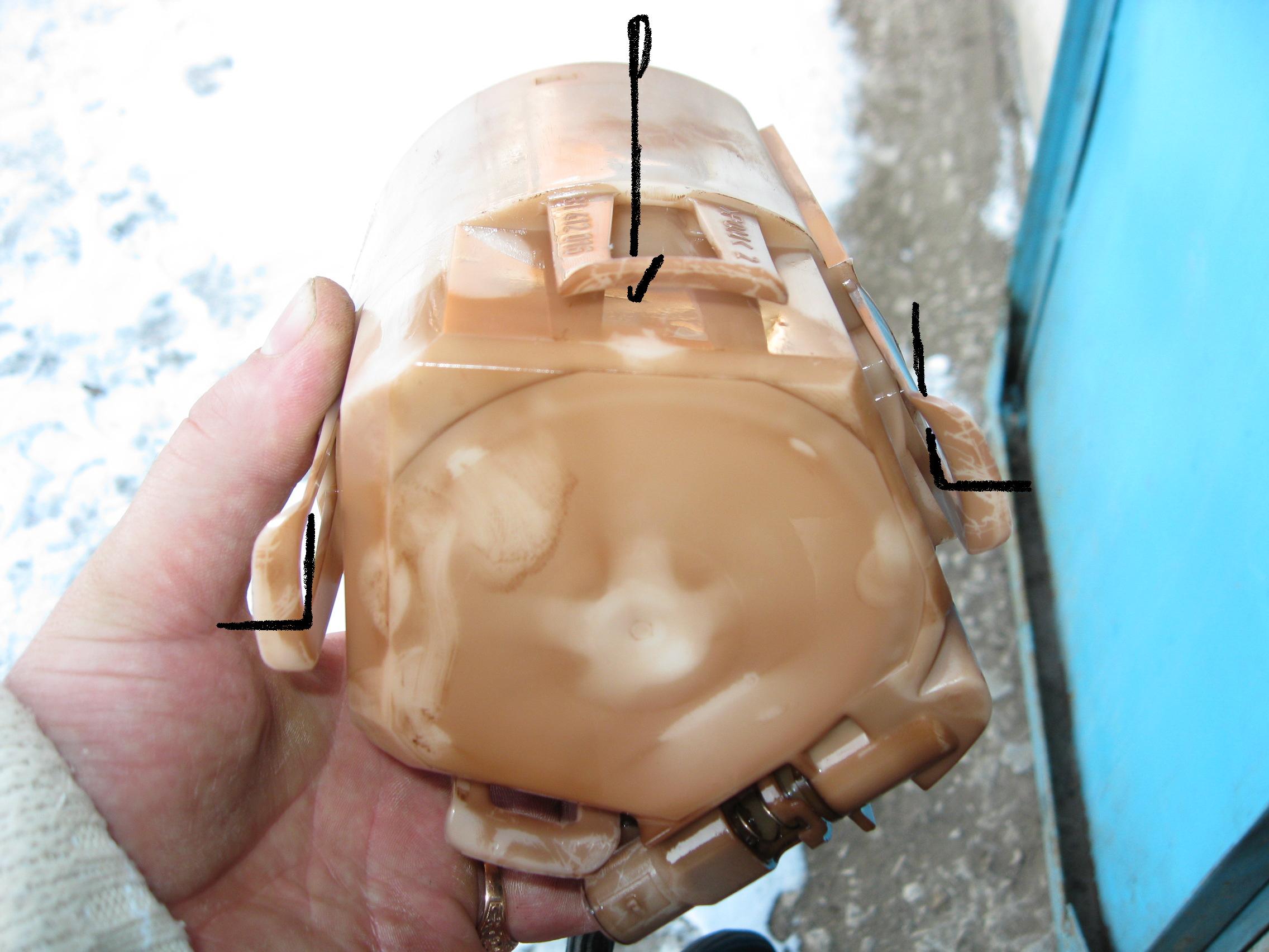

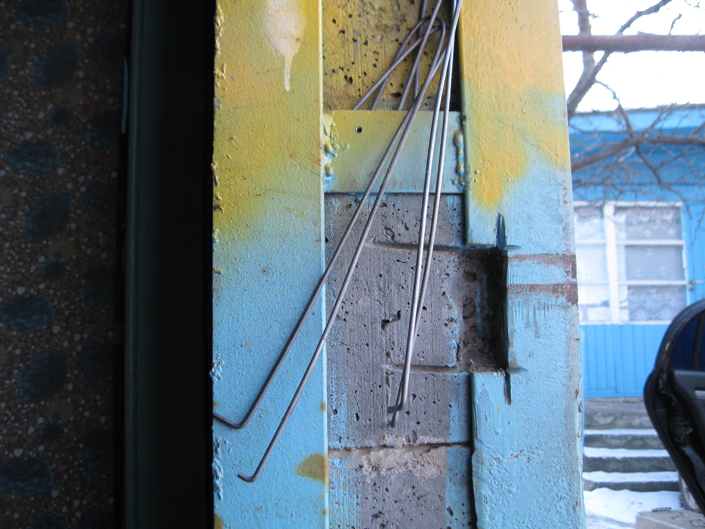

Сначала из электродов сделал 4 крюка[attachmentid=30642]Потом нашел 4 ушка крепления[attachmentid=30643] и продел в них крючки (в таком порядке удобнее)[attachmentid=30650]провернул и одновременно потянул вверх[attachmentid=30653].Может и не стал бы так изголяться,на дне стакана желеобразная шняга плавала
