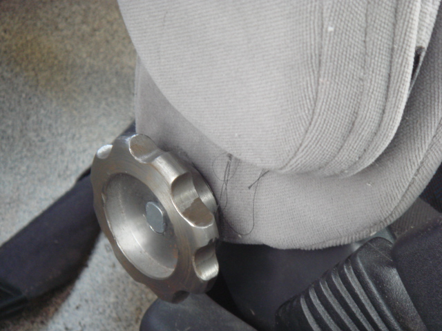

Перед поездкой в отпуск сломался "барашек" регулировки сидения, а пилить 4000 вёрст не откидывая сидения не комильфо. Пришлось срочно колхозить. Знаю, что некоторые синтраводы ставили барашки от водопроводных кранов, но отчётов не видел, поэтому выкладываю своё временное решение.
Пошагово:
1. Пластиковый вентиль от крана отпилил до рзамера 20 мм.
2. Центральное отверстие рассверлил сверлом М12.
3. Грубым напильником расточил ценральное отверстие до размера 13*18 мм.
Я эту деталь трогаю только тогда, когда кому чужому даю машину.

Заказал на заводе из металла( на века).
Посадочное место чуть меньше на сотые доли
и забил молотком,держится без фиксатора.
[attachmentid=93493]

В регулировке спинки сидений,мне помог АвтоВАЗ...он спасет ОПЕЛЬ)))
Купил ручки регулировки ВАЗовские,ножом выбрал отверстие под размер,посадил на поксипол. Держится и работает)))
