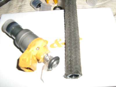

У меня все на таких шлангах:
Куплен в отделе ВАЗ. Внутренний диаметр 8мм. Сверху тряпочная оплетка.
Существуют другие (номер ГОСТа не помню) у них оплетка находится внутри шланг, такой действительно раздуло у меня.
