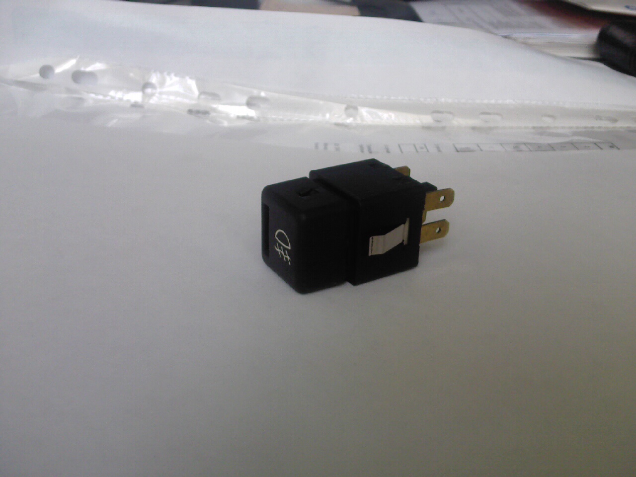

Отправлено 19 Июнь 2009 - 10:00
Хочу установить в салоне дополнительную кнопку (ВКЛ/ВЫКЛ) для парктроника. ( Чтобы включался и пищал тока когда нужно - не хочу будить спящих детей ).
Из свободных мест - есть только заглушки - справа/слева от аварийки.
Посмотрел сколько стоят КНОПКИ на это место - ( 1600р) - прослезился! (Сравнимо со стоимостью простенького парктроника)
Номера 12 39 323 и 18 54 788.
Есть ли аналоги этой кнопки ( для других моделей) менее навороченные и разумные по цене?
Или другие места установки другой кнопки?
Я думаю тема будет интересной всем желающим повесить доп оборудование...

#19
Отправлено 02 Июль 2009 - 09:58
Из отечественного ничего не подобрал - ну то есть можно конечно ( кнопки от ВАЗ 2115) - но не Ice!
В итоге пошёл с заглушкой на разборку Опель - и подобрал кнопку от Вектры А( противотуманки) - 100 - 200 р.
Новая 17 12 852 (853) - 900 - 700 р.
Что стало понятно - у всех Опель 90х годов кнопки примерно одинаковы (утапливаемая часть ).
Отличаются только формы декоративной части (сменная), на которую давишь пальцем.
Короче - вот что получилось.
