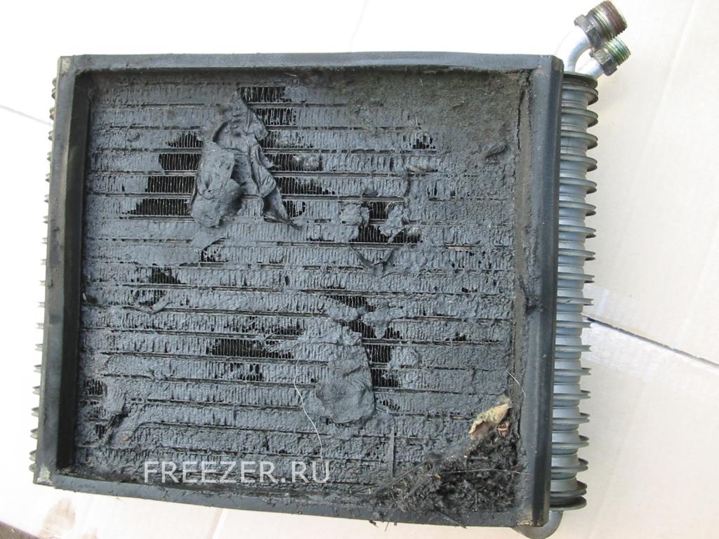

Да второе фото после чистки.Добирались к радиатору через мотор печки,и так же фото делали ,руку с телефоном туда проталкивали. Теперь я понимаю ,что балончики здесь абсолютно бессильны,и съем не избежен...
