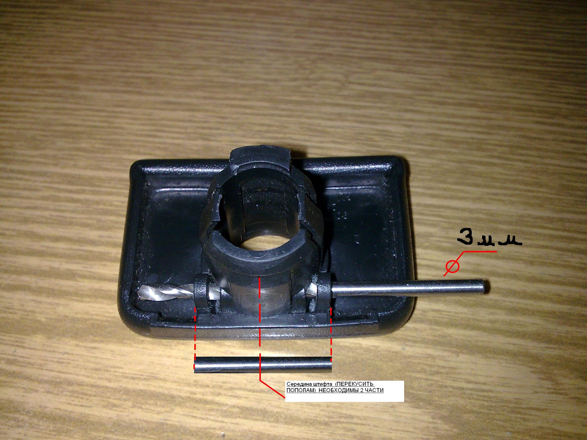

Далее вытащив личинку берем дрель, и сверло 3мм и рассверливаем части корпуса личинки (углубляя отверстие крепежных ушей и делая его сквозным) Изготавливаем из любой заготовки(я использовал строительный гвоздь )в диаметре 3мм новый штифт, его размер приведен схематично. Затем распиливаем штифт на 2 равные части.

Вставляем ручку открывания бардачка в бардачек тонкой отверткой толкаем штифты в разные стороны(наружу) Ручка закреплена Вставляем личинку замка до щелчка и её фиксации и идем
