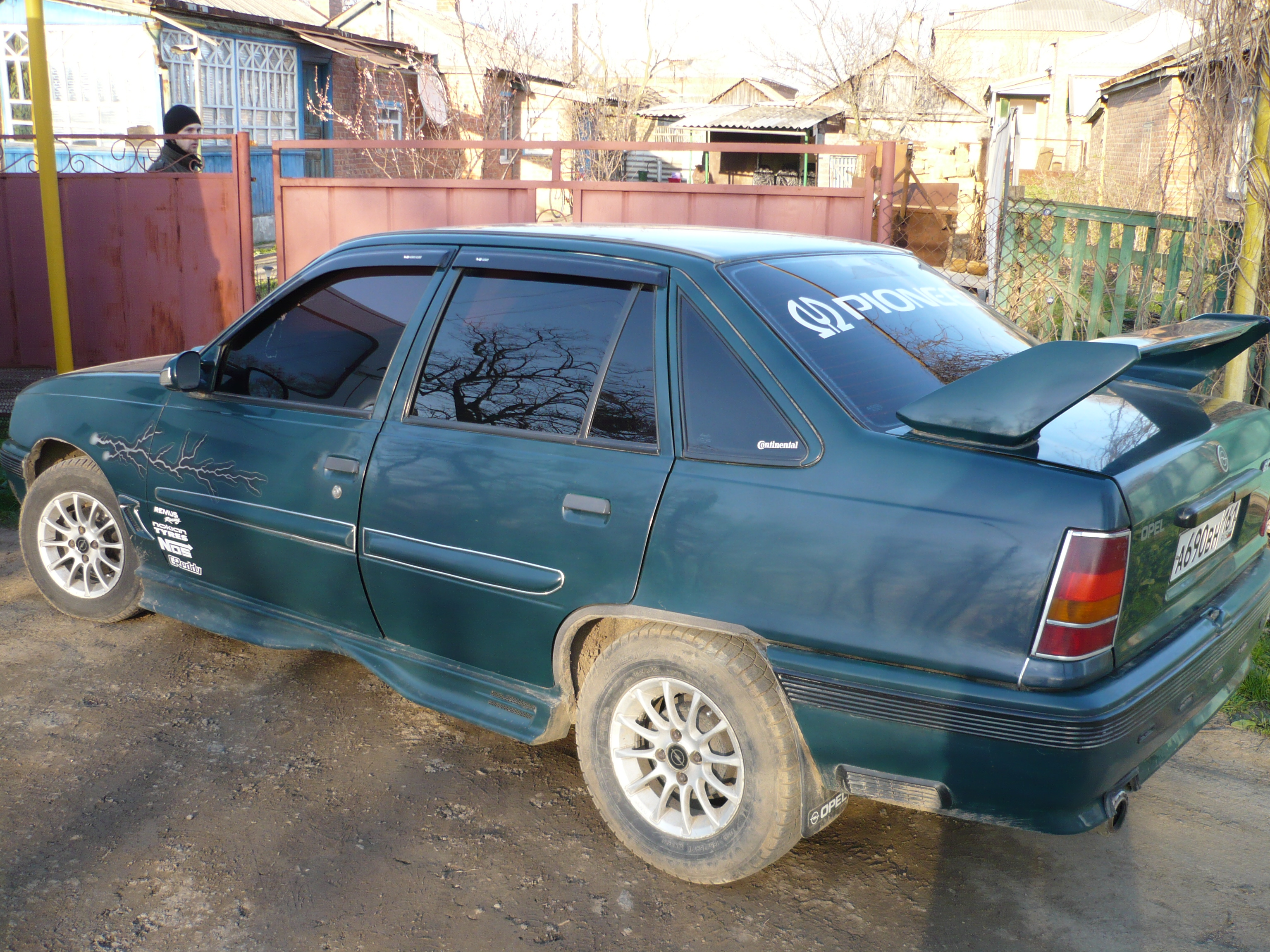

подскажите с колько литров бак на ней 1,6 моно впрыск blink.gif blink.gif blink.gif blink.gif

87 г

http://kadett-club.ru/doc113.html
