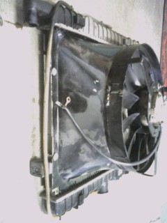

#3
Отправлено 04 Май 2009 - 17:03
1. Кожух обрезал на 5 мм с права и 13мм с низу. И просверлил четыре отвестия по вертикалу(два с лева и два с права) под болты 6(сверлом 6.5). Отверстия просверлил в кожухе(в томже месте, где отверстия на самом радиаторе)
2. значит, от вентиля от газели обрезал аккуратно все крепления.
Потом приварил сам вентиль с обрезанной рамокой к кожуху.
3. Прикрутил готовый кожух к радиатору 4 болтами шестеркой.
4. Установил радиатор на место.
5. Снял верхний патрубок от радиатора.
6. Взял волговский патрубок(на фото видно с каким изгибом) обрезал 20 мм от прямого конца.
7. И отрезал 100мм от другого(тоже от прямого конца).
8. Собираем патрубки и тройник в который уже вкрутили датчик.Затягиваем хомуты. Тройник развернул так, чтобы датчик вкручивался с низу, потому что верхний патрубок заполнен антифризом только наполовину.
9. Устанавливаем полученный патрубок на место родного опелевского, затягиваем хомуты.
10.Заливаем антифриз(ну или то что у вас было залито).
Далее соединяем электросхему подключения релюшки и датчика. Кто не знаком с электрикой лучше обратиться к специалисту, чтобы ничего не перекоротить.
Все готово, заводим и радуемся. Просто, заморочился потому что хотелось все сделать не просто так, а стобы это было красиво и эстетично. Смотриться так, как буд-то все заводское и так и должно быть.
Да понадобится немного черной краски, чтобы замазать места сварки(кожуха и диска с двигуном и крыльчаткой).
