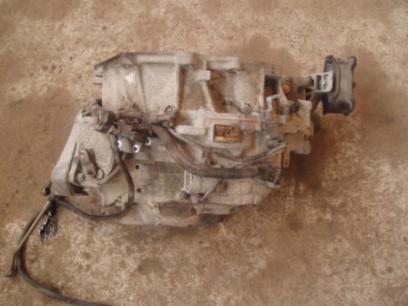

А вот и коробка.Ещё стоит.

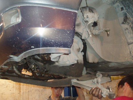

Работа в сервисе на подъёмнике,с двумя 2 –х тонными домкратами и 1 домкрат спец для снятия моторов и коробок.Комплект ключей и головок FORSE (тему помним,142 предмета?)Нас было 4 –ро.Я в роли представителя OPEL CLUB (громко,а?)
Заехал на подъёмник в 09:35.
Снимаем АКБ(аккумулятор).
Снимаем колёса.
Снимаем переднюю левую амортизаторную стойку.Для этого:

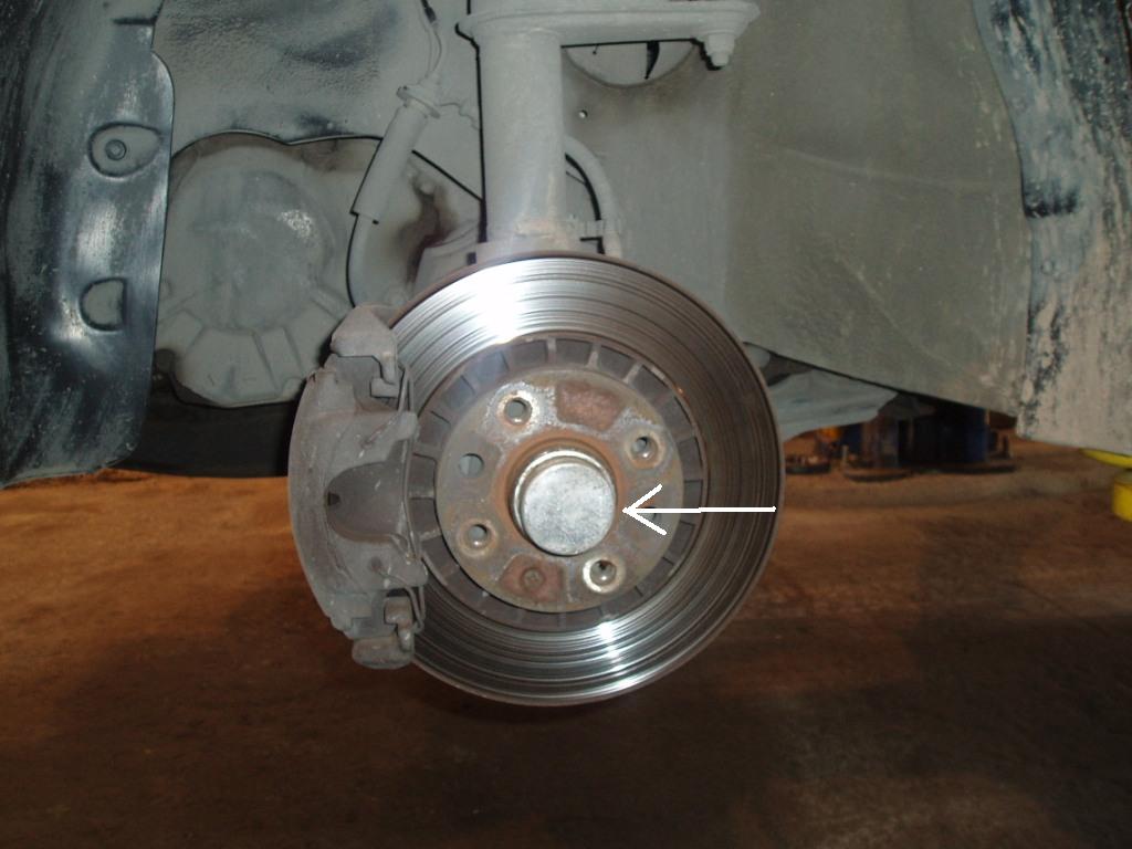

Выбиваем защитный колпак ступицы
[attachmentid=33187]

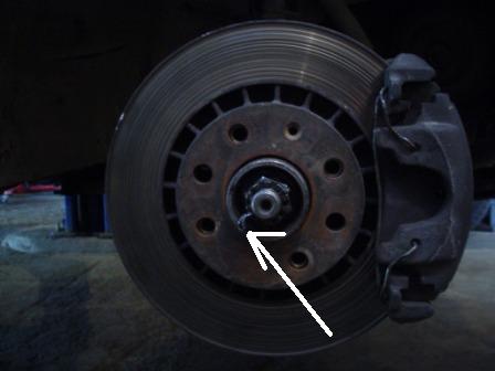

Вытаскиваем шплинт –стопор.
[attachmentid=33189]

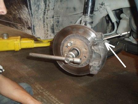

В рёбра тормозного диска через суппорт - отвёртку (застопорить диск) головку 28 с усилителем (рычаг) и ногой её, против часовой,всей массой тела
[attachmentid=33190]

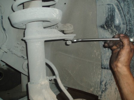

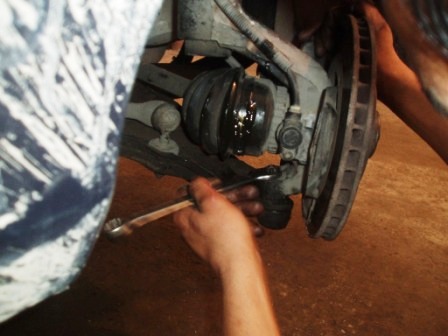

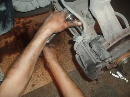

Ключ на 18,шаровый нижнего рычага.Там на гайке-стопорный шплинт,разжимаем его и ключ приводим в действие.Ух ты,граната *потеет*.В моём случае обошлось заменой хомута.
[attachmentid=33191]

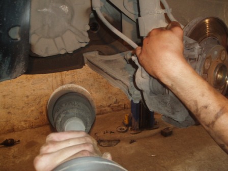

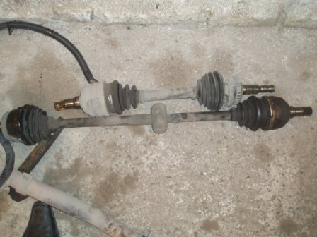

Снимаем гранаты.Держим перпендекулярно коробке,толчок в сторону коробки и в 2 раза резче и сильнее в противоположную ( в сторону выхода гранаты)
[attachmentid=33194]
[attachmentid=33195]
Попались.
[attachmentid=33197]

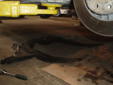

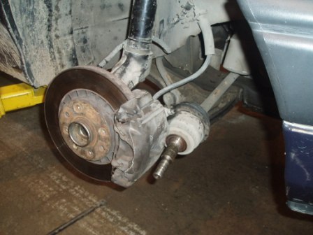

Подкрыльное пространство.Суппорт висит.
[attachmentid=33246]

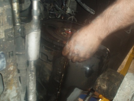

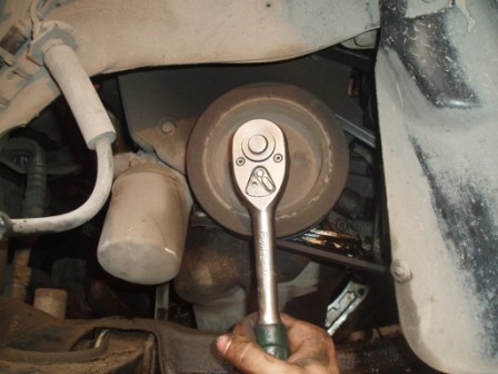

Снимаем защиту маховика
[attachmentid=33207]

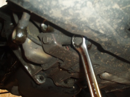

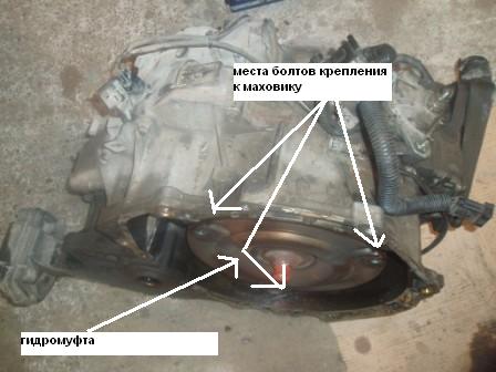

3 таких болта крепления маховика к ??? гидромуфте
[attachmentid=33208]
Проворачиваем коленвал и ловим следующий болт крепления к ??? гидромуфте.
[attachmentid=33210]
А вот и гидромуфта установленная на автомате(снятом)
[attachmentid=33211]

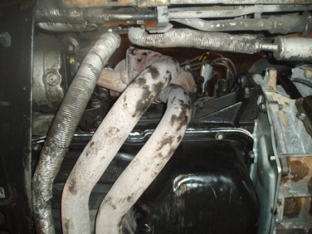

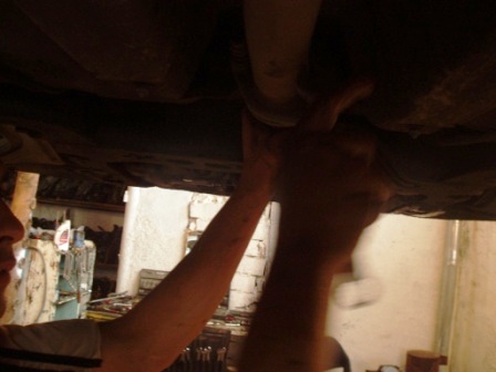

Снимам рукава глушителя( от коллектора до катализатора).Нам предстоит снимать !!! ПОДВЕСКУ.
[attachmentid=33212]
[attachmentid=33213]

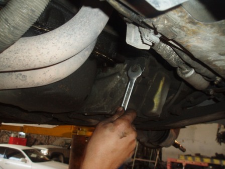

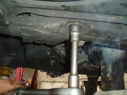

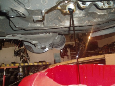

Ключ на 24 ,пробка поддона картера Автомата
[attachmentid=33214]
Сливаем масло.Страх.Я ещё удивляюсь “ Чё эт она у меня встала (коробка)???”
[attachmentid=33215]

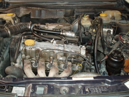

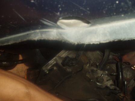

Работы сверху.
Все разъёмы-отключаем.
[attachmentid=33218]
Селектор-долой
[attachmentid=33219]

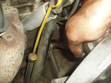

Датчик скорости,сапун автомата и… всё не могу вспомнить .В общем-всё что можно открутить и в дальнейшем будет мешать демонтажу автомата.А там *этого всего*-не так уж и много.Главное –СМЕЛЕЕ.

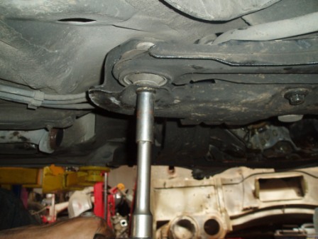

Начинаем снимать подвеску.Откручиваем крепления задней подушки автомата от подвески,а не от автомата.Так будет легче.
[attachmentid=33221]
[attachmentid=33249]
[attachmentid=33222]
[attachmentid=33223]
[attachmentid=33224]
[attachmentid=33225]
Машину подъёмником вниз и к сожалению на кирпичи(мотор).Домкрат коробок вышел из строя.Не расстраиваемся-OPEL FOREVER.
[attachmentid=33226]

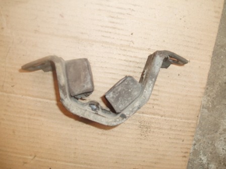

Подушка коробки на лонжероне
[attachmentid=33227]
А она у нас –МОРГ.
[attachmentid=33228]
А вторая половина осталась на коробке.Отсюда и не лечимая вибрация при включении автомата в рабочее положение (D,R).
[attachmentid=33229]

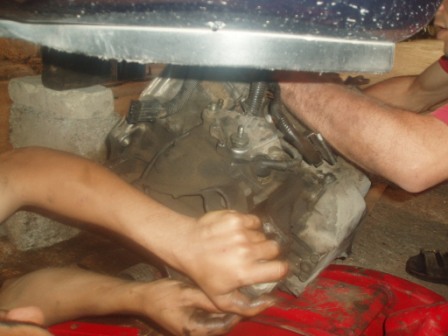

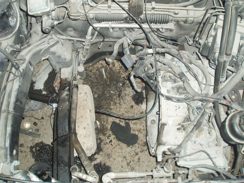

С Богом.Снимаем.Тяжеленная зараза.Мотор на бок,а то автомат не поместится под ланжереном.
[attachmentid=33230]
Иди сюда
[attachmentid=33231]
[attachmentid=33232]

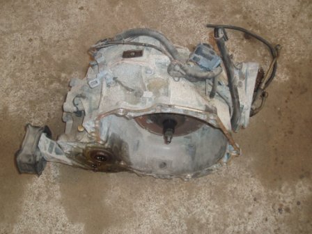

Для информации.При вращении гидромуфты вручную-страшный звук,напоминающий вышедший из строя подшипник.Без паники.При включении коробки в рабочее положение (D,R) она(муфта) *втягивается * к двигателю и Шум пропадает.На нейтрале-ОН БУДЕТ.Проверял на подвешенной машине.Заводил движок,поднимал до 3000, ставил на нейтраль и под машину.ШУУУУМ.Ну все думаю,подшибнику коробке - хана.Ан нет.Места знать надо.
А вот и она.С 75000 пробегом.Помоему,сальник-гранаты течет.Меняем.7 долларов.Сливаем масло из гидромуфты.а после установки и из самой коробки.
[attachmentid=33233]

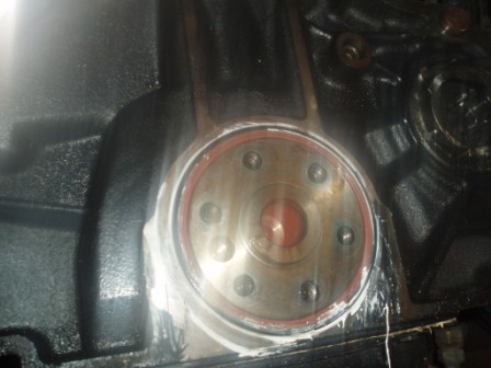

-Давай задний сальник двигателя посмотрим?
-Давай.

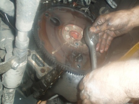

-Маховик снимать надо?
-Да.6 болтов на 17.Не хило прикипели.
[attachmentid=33235]
Снимаем
[attachmentid=33236]
И…
[attachmentid=33239]
Мы сопим,потеем,течём.

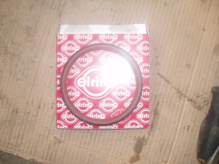

На замену.14 долларов.У меня 1996 года.В магазине обязателен год выпуска.Продавец не спросил год, дал-2 раза лицо продавца увидеть придётся.А мож и повезёт.Только раз.
А вот и сальник.Орикинал.Как пишется так и слышится.По крайней мере продавец* мамой клялся*.
[attachmentid=33241]
У,красавчик.
[attachmentid=33244]
