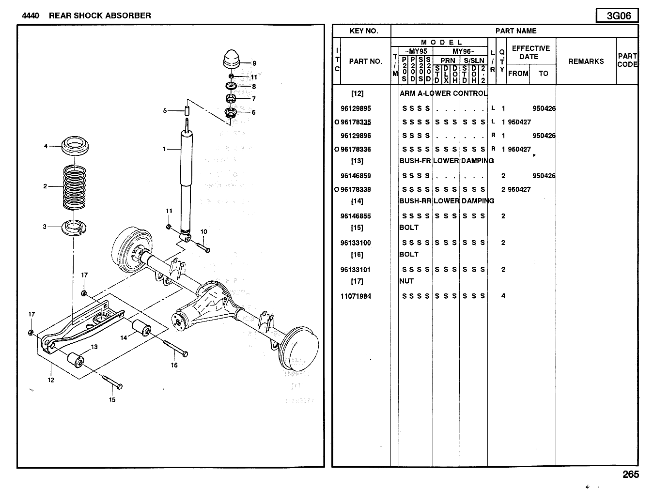

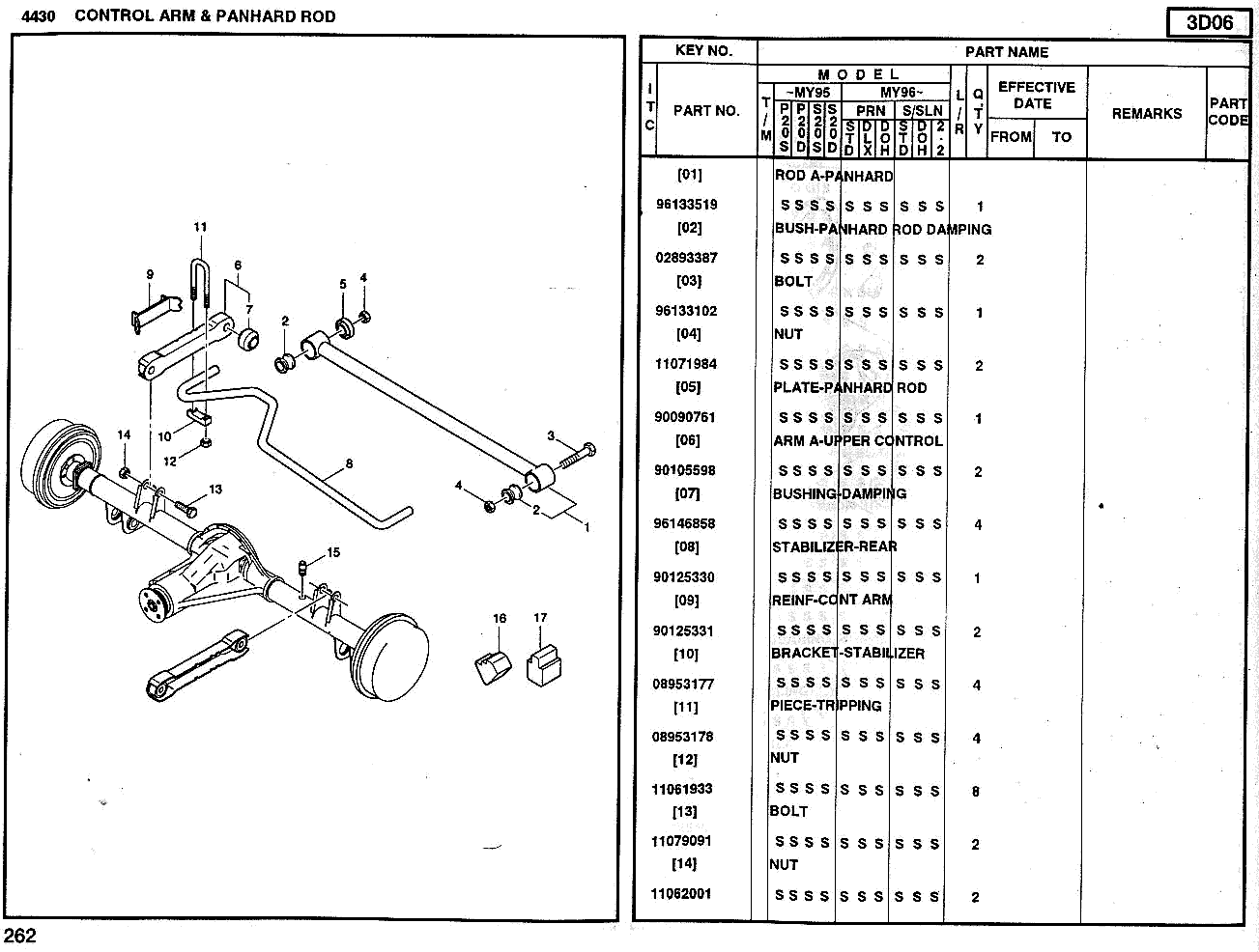

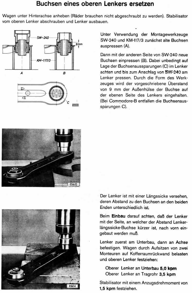

[attachmentid=33609]

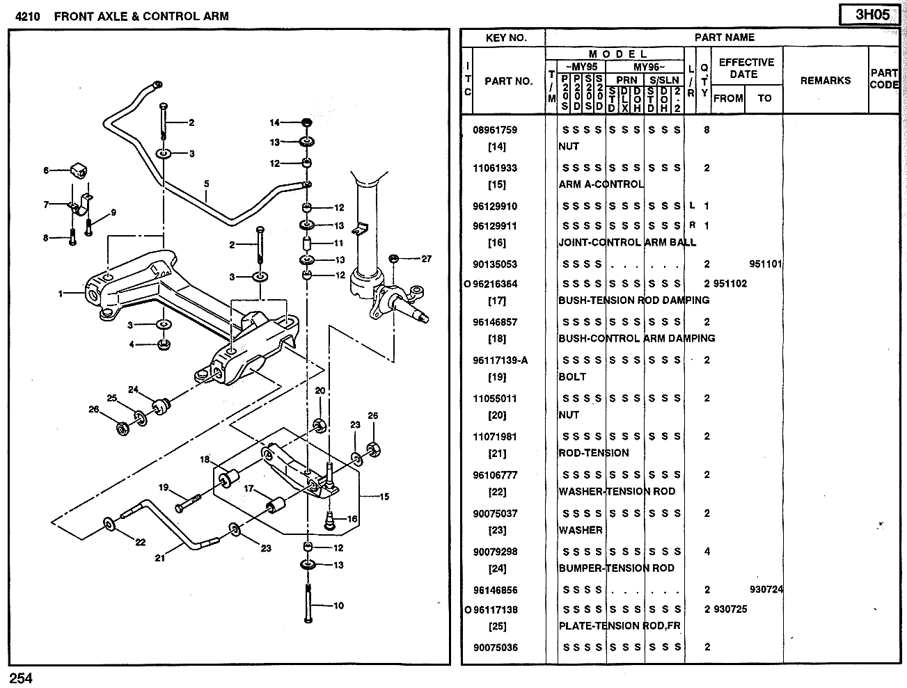

[attachmentid=33610]

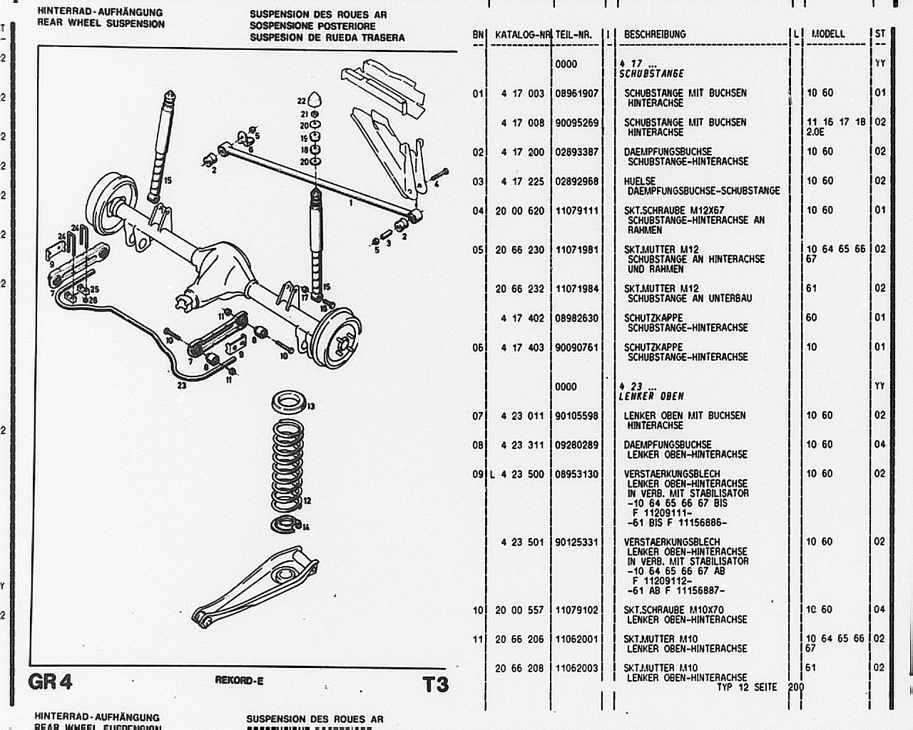

[attachmentid=33611]
Сайлентблок реактивная тяга daewoo 02893387 или 01-3004170200-A
Daewoo 8034605191 Резинка 0,97 1,94 -нижняя резинка под заднюю пружину
Daewoo 90075622 Резинка 56 Руб, верхняя резинка под заднюю пружину
Daewoo 90344667 Втулка амортизатора заднего, верху-нижняя 0,70 1,40
Daewoo (90 147 105 - 79,10 Руб )96146859 Втулка 4,72$ передний сайлент заднего рычага
Daewoo 96175444 Отбойник амортизатора заднего верху-верхняя 0,53 1,06
Daewoo 90 079 177(96146855) Втулка 8,67 $ задний сайлент заднего рычага на задние верхние рычаги сайлентблоки по каталогу Daewoo 96146858
90147105(код по BOGE 87-269-A) передние сайлент-блоки заднего рычага (к кузову)
90 147 105 2шт передний сайлент заднего рычага
90 079 177 2шт задний сайлент заднего рычага ,в мост впресован
09280289 4 шт на задние верхние рычаги сайлентблоки
это оригинальные номера GM opel для рекорда Е

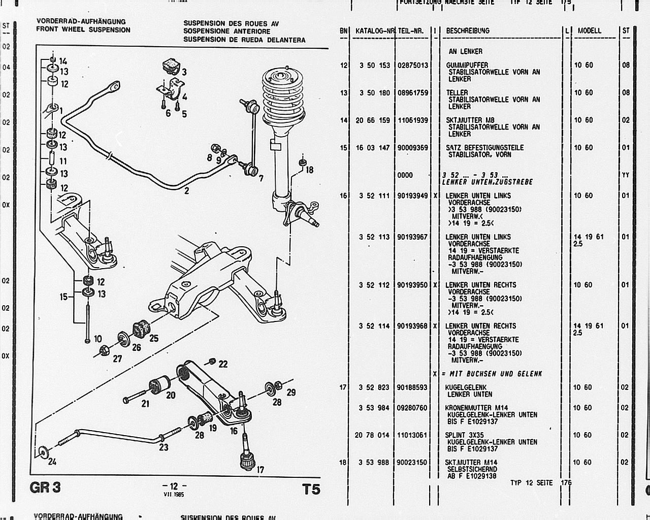

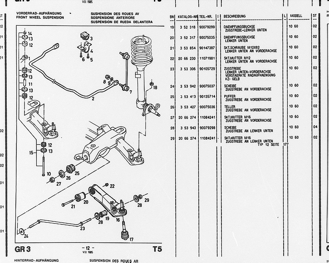

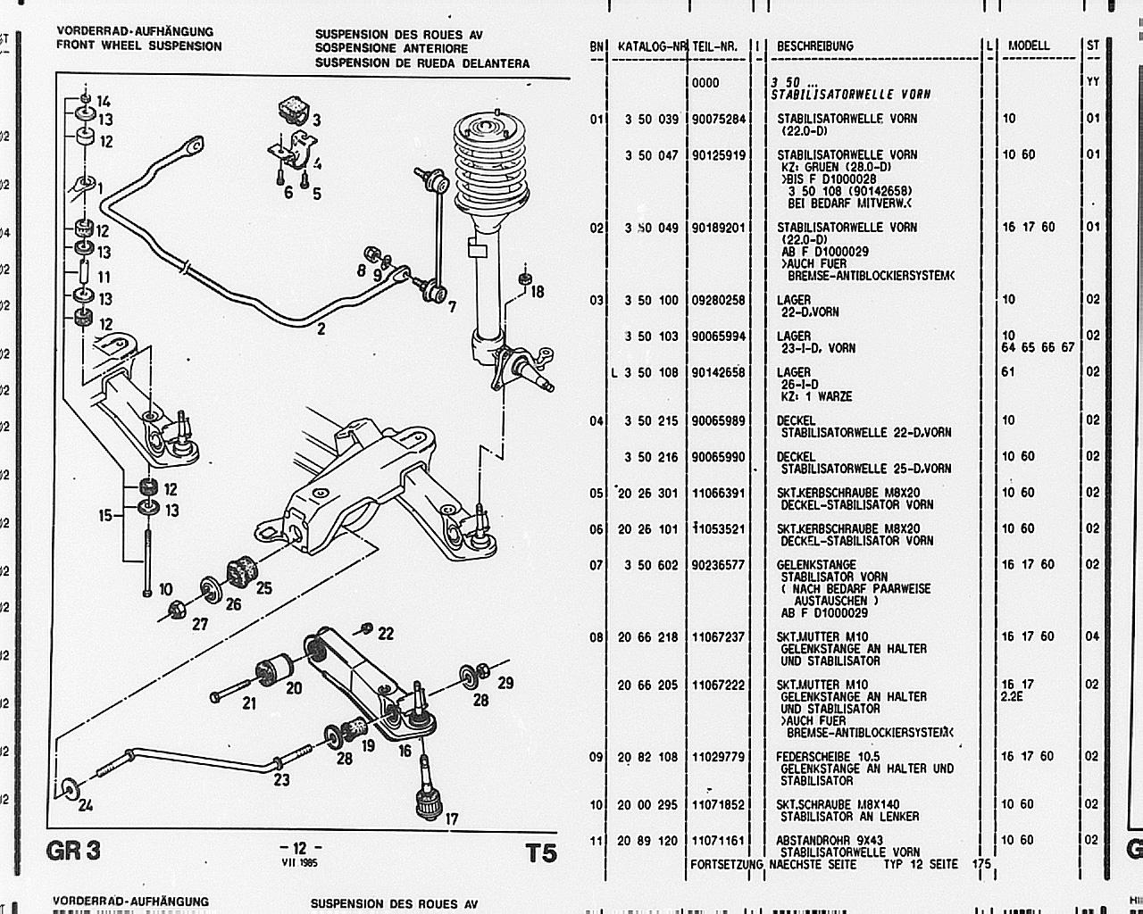

[attachmentid=34161][attachmentid=34162]
[attachmentid=34163][attachmentid=34164]
[attachmentid=34165][attachmentid=34166]
[attachmentid=34167][attachmentid=34168]
По поваду маятника втулка перепресовываетса подходит от OOA иль от Дэу
