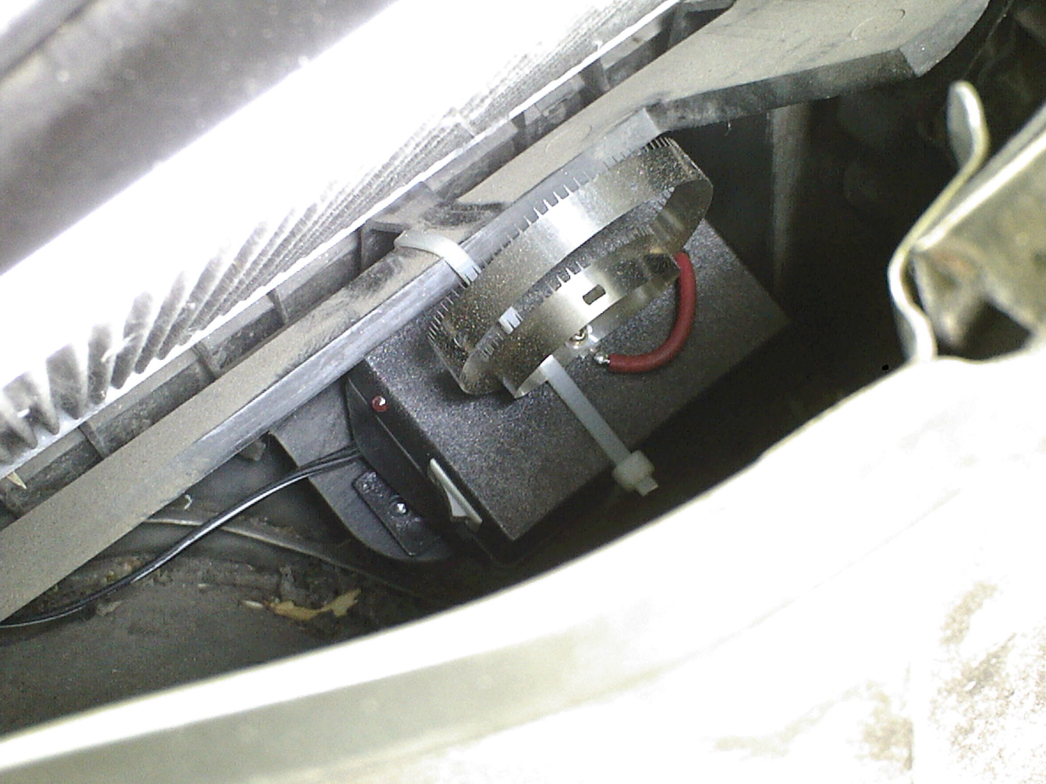

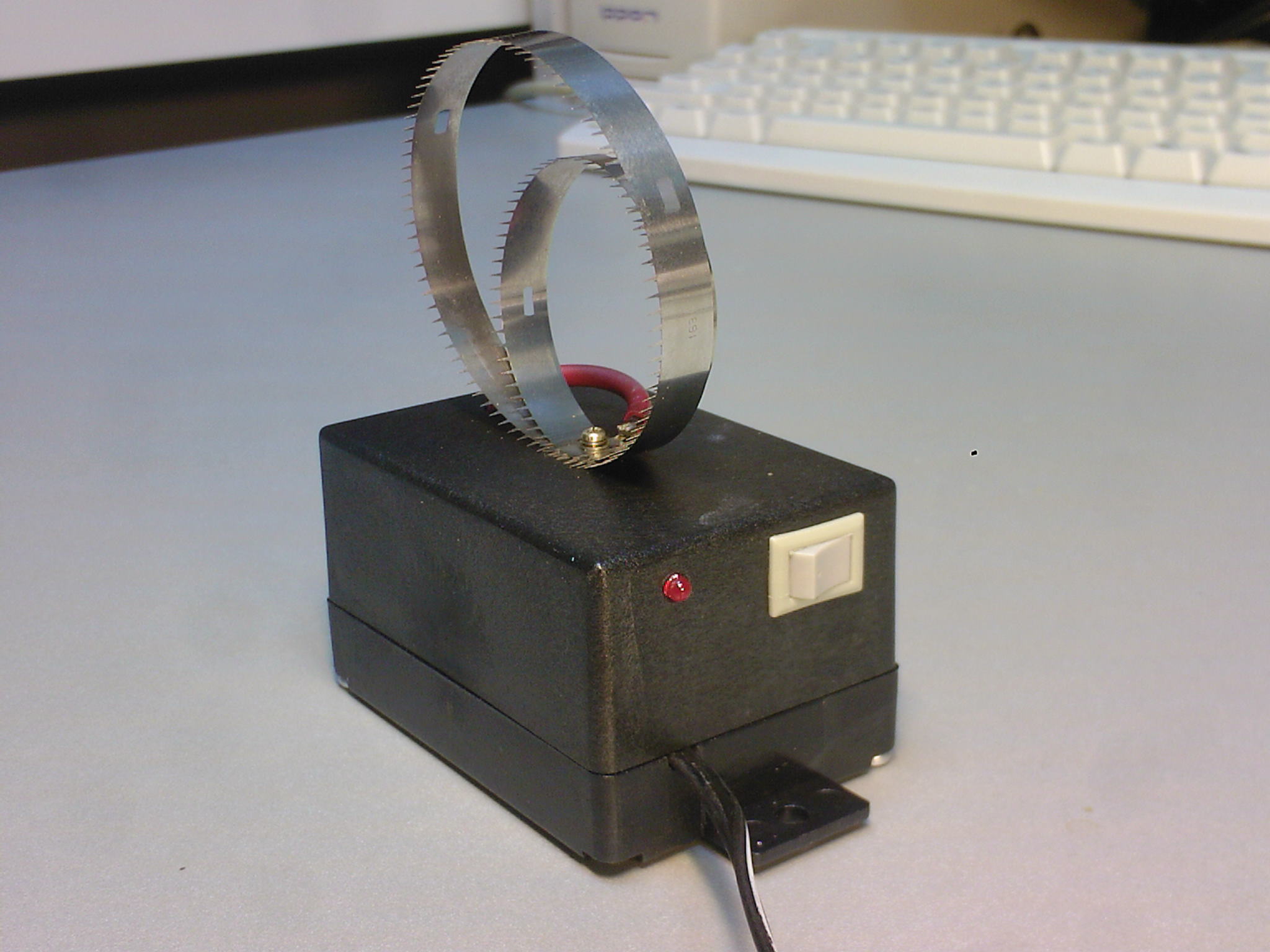

Просили отписаться … что я и делаю .
Приколотил я все-таки ионизатор smile.gif … вернее прилепил на скотч 3М и ещё стяжкой на уСякий случай … ионизатор от мастеркит ( NK292 ) + «ящик» к нему и пару мелочей (предохранитель, выключатель, …) собрал и погонял его на работе - эффект есть … дугу на отвёртку выдаёт стабильно, не перегревается. К сожалению установить после фильтра (как я хотел ) не получилось – места мало ( корпус ионизатора - громоздкий ). Питание «запаралелил» на подогрев форсунок омывайки ( там как раз проводок их удачно проходит ). А эффект и очистку кондёра (будет ли она вообще? ) – покажет время ….
Да, думал, будет долбить статикой от машины…. – не долбит .

В том месте он через год ионизировать перестанет от сырости.

А он что герметичный? Там у некоторых даже лужи бывают... Закоротит в хороший дождик...

обязательно купи порошковый огнетушитель. и не прячь далеко в недрах багажника, чтобы можно было легко его достать. подключено это "устройство", надеюсь, через предохранитель ампер на 5?

smile.gif . Спасибо за предупреждения biggrin.gif …. Да всё хорошо bf.gif ... и про влажность и про лужи (в этом месте ) я в курсе. Всё «там» продуманно – коробка на герметике и плата покрыта лаком ( 2 слоями ) , и предохранитель есть 1А (обязательно – … даже два ), и набор пессимиста – есть (аптечка + огнетушитель) , а само устройство стоит на «полке» на уровне фильтра и «плавать» в луже - не должно …
Я –же не призываю Вас всех это делать (!) , просто человек попросил – я отписался ab.gif
А по поводу вреда-пользы можно спорить долго…. Я сам привык всегда пользоваться встроенными ионизаторами и дома (кондёр , очиститель воздуха) и на работе (кондёр) .
При включении функции ионизации воздух (например, из кондиционера) становится заметно свежее … вот и в машине решил поставить. Будет плохо – вырву и выкину , делов то на 5 минут. Хорошо я не про все примочки – установленные мной в машине написал biggrin.gif
